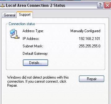

דיברתי עם הבחור עכשיו והוא אומר שכשהוא לוחץ על local area connction הוא מקבל בחלון שמראה לו את זמן ההתחברות כתובת כזאת 192.168.2.101 האם זאת הכתובת שהמחשב מקבל מהמודם?
אם כן, אז האם אני אומר להכניס מספר בין 101 לבין 256?

הבחור שלח לי במסנג'ר את התמונה של הכתובות שהוא רואה, מה ניתן להסיק מהתמונה?
האם זו הכתובת של המודם?

התמונה שהעלית היא כתובת ה-IP של המחשב, כפי שהוקצתה ע"י הראוטר.
