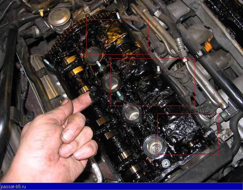

אני רואה שאתה מומחה גדול "בלהטעות אנשים ולכתוב שטויות ודברים לא נכונים!!!"
שים לב בחור!
המנוע עצמו נקי לחלוטין תיסתכל על פיקות גל-הזיזים כמו כן על גלגלי השינים של הטימיג והשרשרת המנוע, אני חוזר ואומר המנוע נקי לחלוטין נקי לחלוטין ! ולשחור שאתה רואה אין שום קשר לשום תוסף אפילו להכי גרוע שבתוספים אבל!!!
אז מה זה הדבר השחור הנוראי הזה?
פשוט מאוד מומחה גדול אחד! השחור אמור להיות כיסוי פלסטיק שמכסה את כול מערכת השסטומים וגלי הזיזים ותפקידו למנוע התזת שמן למעלה כמו כן הוא אמור לצור "גשם של שמן חוזר על גל-הזיזים".
אבל מה קרה לכיסוי הפלסטיק השחור? פשוט מאוד ידידי המנוע התחמם ורתח האמאמא שלו והפלסטיק פשוט נמס מהחום והיתפרק על כול החלקים של מערכת הזימון.
הבנתה ידידי לא תוסף ולא בטיח ולהבא עצתי במקום לבלבל את הביצים תישאל מה זה.

זה לא פלסטיק, את הפלסטיק הורידו. מה אתה חושב, צוחקים איתך? זה זפת, בוצה, חרא, אבל לא פלסטיק. לא רק אתה המומחה פה, בסדר. פלסטיק לא נמס בצורה כזאת במנוע, אתה חושב שהגרמנים לא חשבו על זה? לחמם ככה את המנוע היה בלתי אפשרי להניע אותו, אבל הרכב הגיע בכוחות עצמו ונוסע עכשיו גם.

יש תוספים שמוסיפים לשמן לפני שרוצים להחליף לשמן חדש, כדי לנקות את המנוע. עם התוסף הזה נוסעים קילומטרים בודדים ואז מחליפים לשמן חדש. אולי שמו תוסף כזה והמשיכו לנסוע בלי להחליף לשמן חדש.

כיום בדרך כלל התוספים האלה שמנקים את המנוע הם על בסיס שמן עצמו, כך שניתן לנסוע איתם מאות קילומטרים. אפילו אם נסעו איתו מעבר לזה לא נראה כי זה מה שהיה נותן את המראה הזה.

אם היה מדובר על תוסף פלאשינג בכמות כזאת של בוצה ( שממש לא הגיונית יחסית לשנת היצור ) רשת הסינון של משאבת השמן הייתה נסתמת מזמן.
אני מהמר על מיקס עם שמני תחנת דלק או משהו בסגנון.
אין פה שאלה אם זה פלסטיק בכלל, כי באגן השמן זה נראה בדיוק אותו הדבר. אין מצב שהפלסטיק היה מגיע לשם.

אם פירקת את המנוע, למה אתה לא מציין שראית
שהפלסטיק שלם, ולא שרוף ?
כי הוא לא ראה את המנוע בעיניו שלו..... :roll:
התמונות נלקחו מאתר רוסי כלשהוא

הבחור דיי נחרץ עבור משהו שהוא לא ראה במו עיניו.
נראה לי שנחרץ מידי.
