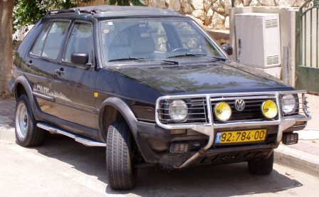

עידכון זריז למי שלא מעורה בעובדות, ברשותי גולף קאנטרי עם גג בד מתוצרת WEBASTO.

זאת הקאנטרי שלי עם הגג המאפאן, בקרוב תמונות עם הגג החדש.
כמו שצריך!:mm_yeah:
