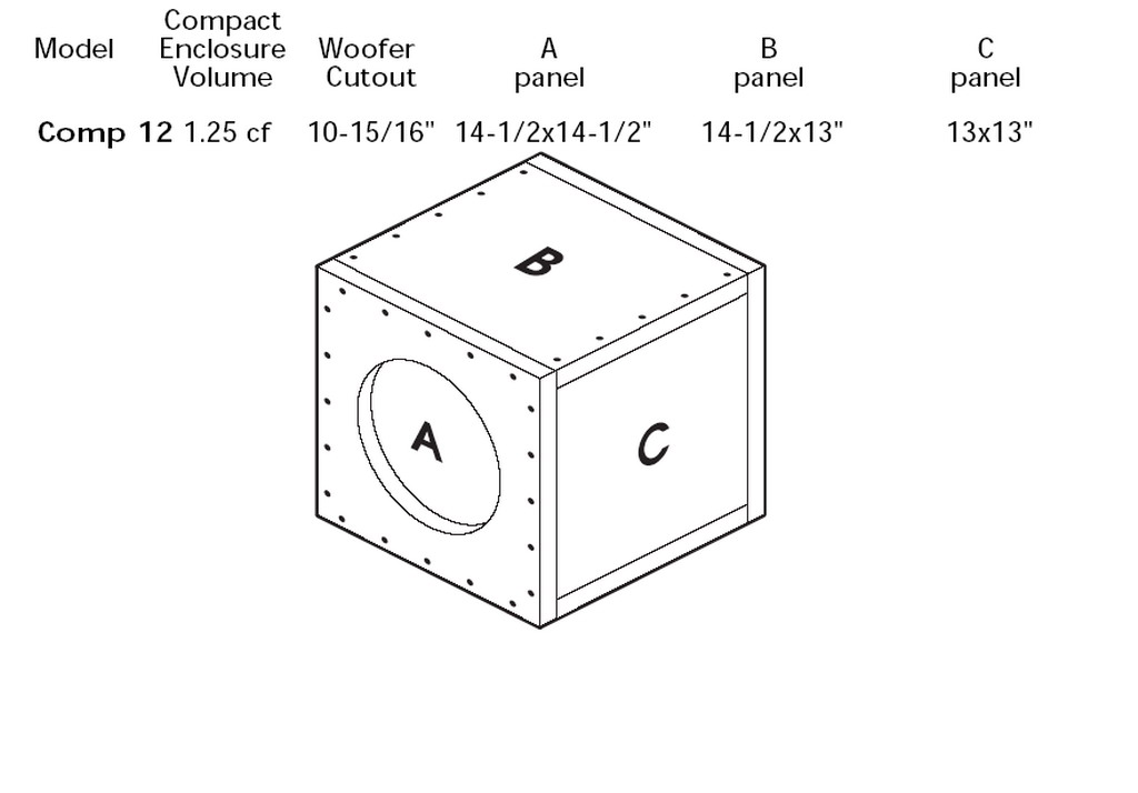

אז ככה מדובר בסאב הנ"ל.....
מדובר במגבר 75.4
מעוניין דיוק מקימלי אני אוהב להרגיש את הבס ולא לשמוע אותו....לא רוצה שמבחוץ ישמע כאילו האוטו מתפרק.....
האם המגבר יכול להרים את הCOMPVR12???? מה ההבדל במחיר...תודה

בקשר לתיבה זה תלוי מה אתה מחפש איכות או עוצמה?
זה כמו שחסידה תבלע צפרדע, תכניס אחרי זה את המקור שלה לת$ת ולצפרדע תיהיה סירקולצייה, כך החסידה לא תיהיה רעבה לעולם.
אלו הן המידות רק תמצא מחשבון שממיר מ אינצ'ים לסנטימטרים.

יש לי את הסאב הזה שמוגבר ע''י המגבר 75.4 בתיבה אטומה 1CF ואני נורא מבסוט מהצליל ומעבר לכך לא חסר לו עוצמה.
