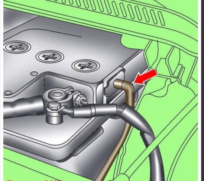

היא גם בטוחה יותר בכל הקשור לפליטת גזים, תקף אם היא מותקנת בחלל תא הנוסעים
בהרבה מצברים ראיתי שיש פתחים לחיבור צינורית לפינוי גזים, פתח כזה קיים גם בצד השני של המצבר שם הוא אמור להיות סגור על ידי פקק.
כשהמצבר בתא המנוע אין לזה משמעות ואף פעם לא ראיתי צינורית פינוי גזים מחוברת למצבר בתא המנוע.
אבל איפה שהמצבר מותקן בתא הנוסעים או בתא המטען אמורה להיות צינורית כזאת.
לא יודע האמת מה המצב בשטח והאם זה קיים בכל הדגמים.
