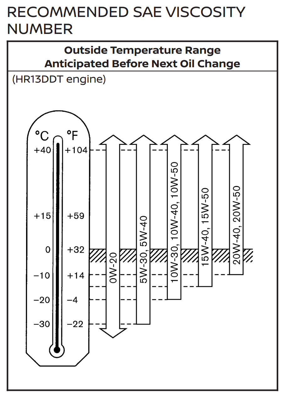

כך למשל מתוך ספר של ניסאן, אבל שמתייחס למנוע אחר, אין שום בעיה גם עם 0W-20 (אם כי הם ממליצים שם על 5W-30 בעקרון):

לפני 7 שעות, Tom_22 כתב:
ואני עדין תוהה לענין האקלים (בהתחשב שהמנוע הרבה יותר חם מהסביבה). שמנים מודרניים מוצגים כעמידים בתנאים חמים גם כאשר הצמיגות המדוברת הינה נמוכה.
יש בהמלצות, מעבר לענין החסכון בדלק, גם ענין של טולרנסים במנוע, וכמובן שיש ענין של רמת התוספים שיש בשמן והתקנים שלו.
ושלא יובן לא נכון, 5W-40 מופיע למנוע של פותה"ש (ובכלל מנועי הבנזין של אותה תקופה) גם בספרות באנגלית. בדיוק כמו בתרגום העברי.
לא הבנתי את התהייה.
כמובן שאתה יכול לשים 0w-20, אבל אין בזה צורך במקום חם וחבל שתשלם יותר.
אגב במקומות קרים (באמת, לא ירושלים) שמן לא מתאים מורגש מאד.
התהיה היא לגבי האמירה החוזרת ונשנית (לא רק ממך, גם אצל יצרן שמנים למשל), לאורך השנים לגבי טמפ' הסביבה (בצד החם שלה) ותיעדוף בשל כך של השמן הסמיך יותר (כמובן אנחנו מזמן כבר לא ממש מדברים על 10W ו-15W, וגם לא מתייחס לאפליקציות ספורטיביות/תחרותיות ששם המנוע עובד במאמץ גבוה יותר ומתחמם יותר בעצמו).
זה בולט יותר לטעמי בעיקר כשמדובר בהבדל קטן, למשל 5W40 לעומת 5W30.
