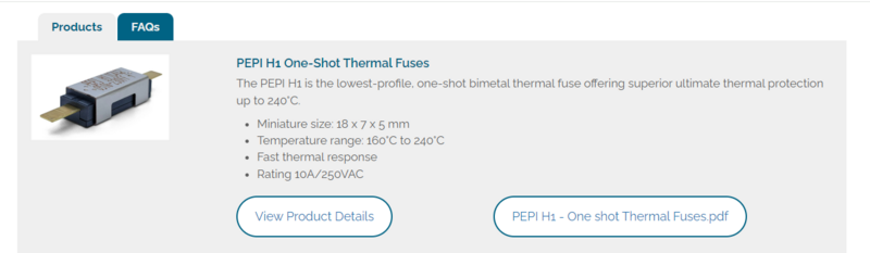

בהנחה שהוא מחובר בטור לגוף החימום זה כנראה אכן פיוז טרמי.
יש כאלו שעובדים על בסיס התפשטות של חום בדו מתכת מה שגורם למתכת לשנות את המגע.
המלצה לא בטיחותית זה לעקוף אותו
המלצה בטיחותית זה לכל הפחות למצוא פיוז טרמי דומה לזה 160 מעלות, נשמע הגיוני

בן כמה המכשיר?
ממה שראיתי, אחריות יבואן רשמי היא 3 שנים.
למרות שעכשיו, אחרי שפירקת בעצמך, לא בטוח שיתנו גם אם אתה עומד בתנאים האחרים.
פיזית, דומה לזה. אבל ענין הערכים בהחלט עשוי להיות שונה.

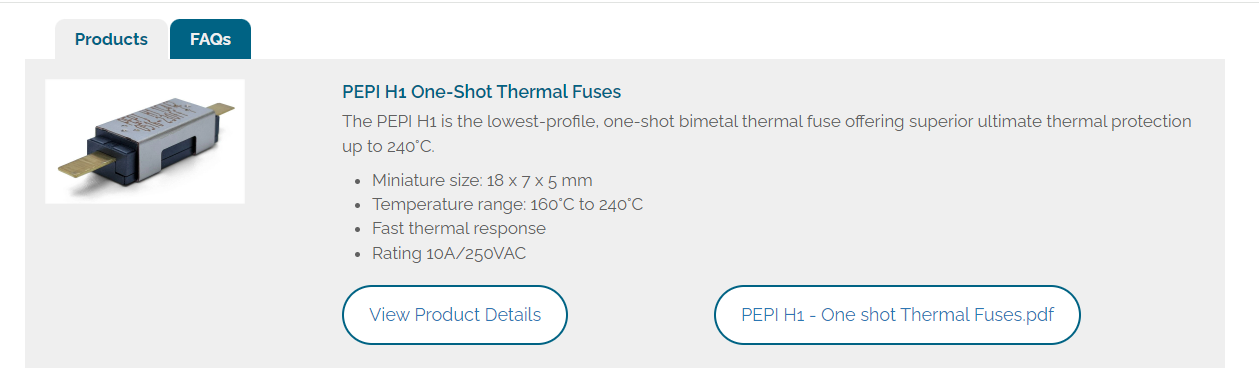

לפני כשעה, סולל הדרך כתב:
קשה לראות
האם הפרמטר הרלוונטי היחיד הוא טמפ׳ ההגנה של הפיוז והזרם המקס׳?
