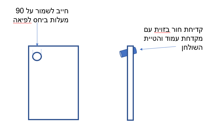

אני צריך לקדוח חור זוויתי בפלטה.
יש מקדחת עמוד, אין בעייה להטות את השולחן כדי לקבל את הזווית הרצוייה (לא קריטית).
הזווית שהיא כן קריטית היא שמירה על 90 מעלות לאחת מהפיאות של החומר.
ופה אני מסתבך עם איך ולפי מה אני אמור ליישר את הפלטה.
המקדחה שלי בסיסית וזולה, שולחנית.
אין לי בעייה לבנות ג'יג כדי לשמור על כיוון הפיאה, אבל גם את הג'יג אני לא יודע איך ליישר כך שהחור ייצא 90 מעלות לפיאה העליונה.
אין איזה שהוא רפרנס-פויינט על המקדחה שאוכל להיעזר בו (השולחן בנוי בצורה שלא תאפשר לי להיעזר גם במוט- לא שזה טוב להיעזר במשהו עגול כדי לקבוע יישור :LOL:).

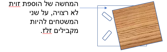

למקרה שלא הצלחתי להסביר את כוונתי כמו שצריך, מצרף המחשה של שגיאה ביחס לשולחן המקדחה:
גם אם השולחן עצמו מקביל וישר והכל טוב, השולחן יכול לזוז ימינה\שמאלה ביחס לפוטר, מה שישנה את הזווית הקריטית.
אודה למחשבה\עצה\רעיון.
ומקווה שכשאהיה בסדנה, מול הכלי והחומר, אצליח לחשוב על משהו בעצמי...מתפדח שלא הצלחתי לפתור את זה :oops:
תודה לעונים.
אתה בעצם רוצה שפתח החור יהיה בנקודה של 90 מעלות אבל הזוית של הקדיחה יהיה בזוית הרצויה?
לא יותר פשוט לסמן נקודות ייחוס על המשטח בכמה קווים? מבלי לשכוח כמובן את גודל החור וחישוב הנכון של נקודת הקדיחה?
הרי אתה בעצם מה שאתה צריך לחשב פה, זה הנקודה שאתה רוצה לקדוח אבל אז להזיז את החור המיועד טיפה קדימה או אחורה בעצם לזוית שנוצרה במשטח ניסיון, אפשר לחשב את זה אבל קצת בני גורן בשבילי.

לוקח עץ מהפח וטריז מהפח, משחק עם קידוחי ניסיון עד שמוצאים את השיטה. מבטיח לך שתמצא פיתרון מהיר יותר תוך כדי תנועה, יותר מהיר מהעלאת ציורים לקארספורום...
