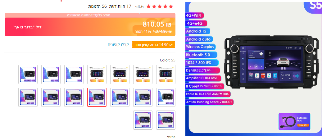

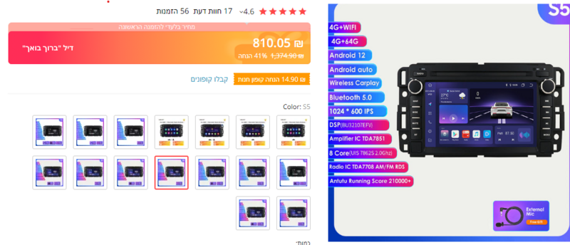

לדוגמא המערכת הזו שמסומנת בריבוע מגיעה עם סים עם 4 ראם 64 זיכרון android 12?! (שוב מומלץ לוודא לפני כל קניה את אמינות המוכר ואין בהמלצה שלי שום אחריות עם אתה מעונין במשהו איכותי ועם אבא ואמא תפנה למיודענו @DRcarLEd מתקין מקצועי וישר) אנדרואיד אוטו קארפליי מעבד dsp לסאונד 8 ליבות (מיקרופון)
