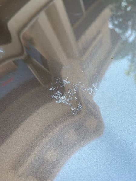

יש ברשותי מאזדה 3 ספריטי  שנת 2014
ויש כמה שריטות קלות
ואפילו בעיית צבע קלה בגלל לשלשת של ציפורים
אשמח לשמוע חוות דעת על חומר פוליש מומלץ שיכול לעזור בנושא
תודה
יש לי מצב דומה לשלך עם צבע דומה לשלך...
לצערי כלום לא עוזר מלבד צביעה מחדש.
זה מעצבן אותי כל יום מחדש אבל לא כדאי לגעת.
אולי קצת צבע מקורי שניתן לקנות בבקבוק יטשטש את הנזק, טרם ניסיתי.
פוליש אפילו מזיק כי הלקה תופסת צבע לבן יותר באיזור השרוף.
לגבי הפוליש וואקס, הבנתי שחברת "מקוויג'רס" מומלצת מאד.

השתמשתי בדיוק באותו הפוליש שכולם ממליצים עם הלינק.
לפני עשיתי פלסטלינה ואח"כ ווקס.
זה אכן הבריק את מכסה המנוע, אבל כתמי הלשלשת (כולל הקלים יותר שבקושי נראים), זה לא הזיז להם.

לפני 4 שעות, סולל הדרך כתב:
מה לגבי התמונה עם החריטה?
נראה כאילו מישהו עשה בכוונה עם מפתח וביצע חריטה על הרכב
האם פוליש יעזור לזה?
כי אני רוצה לדעת אם שווה בכללי להשתמש בפוליש אם הוא יכול לשפר משהו מכמה המכות/שריטות שצילמתי
פלסטלינה, פוליש ואח"כ ווקס מטפחים ושומרים על הצבע ואם עשית עבודה טובה השיפור במראה משמעותי.
פוליש מעלים שריטות קטנות בלבד, שפשופי צבע לא מעבר
תשתמש בפוליש טוב למשל
https://www.alexsander.co.il/product/7788/meguiars
אחרי הפוליש תשים אוטם צבע שישמור על הצבע בפני ציפורים/לשלשת וכו
יש כמה חומרים שמחזיקים כמה חודשים למשל
https://www.alexsander.co.il/product/11711/meguiars
מחזיק טוב מאד וישמור לך על הרכב
