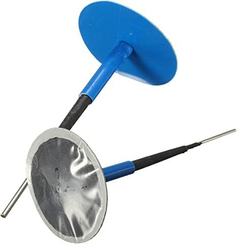

מדובר בכזה פאצ'?

אז זה לא תיקני ממה שאני מכיר, גם שאלתי את הפאנצ'מאכר שתיקן לי את הפאנצ'ר שתיקנתי עם תולעת והוא אמר שלא מתקנים צמיגים של רכב עם תולעת כבר.
ממה שהבנתי זה לא בטיחותי כי היא יכולה לקפוץ באמצע נסיעה (משהו שקשור לברזלים בצמיג של הרכב שלוחצים אותה).
זה תיקון שמקובל בטרקטורונים או כתיקון חירום בעיקר בשטח, אבל לא תיקון קבוע.
הייתי אומר לך לגשת אליו ולהגיד לו שיתקן את הפאנצ'ר כמו שצריך עם פטריה, אבל בגלל שהוא כזה חאפר ותיקון של פאנצ'ר זה לא הון גש למישהו אחר ובקש שיתקנו את הפאנצ'ר כמו שצריך.
