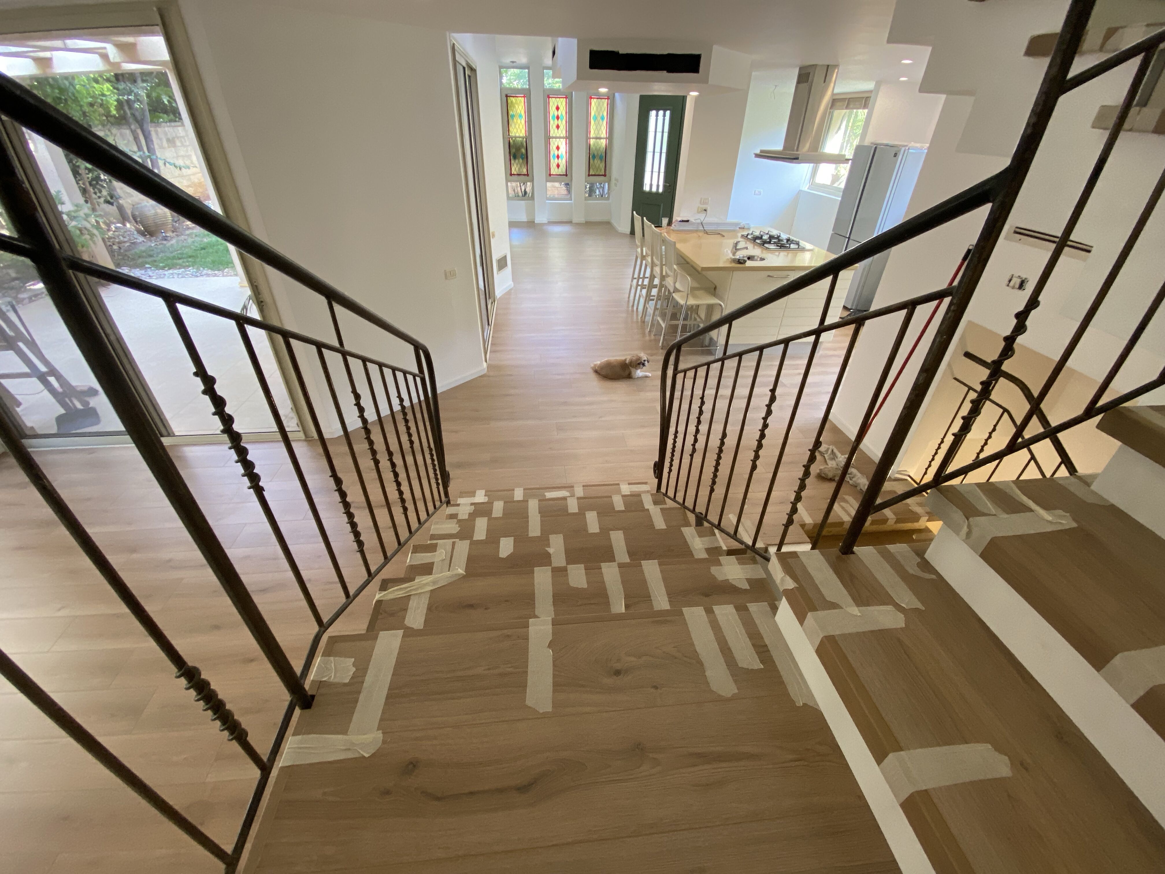

בהמשך לשרשור מטה מלפני כ-6 שנים: בהנתן דירת דופלקס (נניח כ-60 מ״ר בקומת המגורים למעלה, כ-70 מ״ר סלון+מטבח למטה, בניכוי איזורים רטובים) ריצפת גרניט פורצלן לא מבריקה.
ילדים? נכדים המגיעים לביקור פעמיים בשבוע.
תקציבית, עד כ-40 אש״ח.
1. ממליצים על פרקט במטבח בנוסף לסלון?
2. סוגים שונים (מבחינת חומרים) לכל קומה או אחיד?
3. ציפוי מדרגות בפרקט (כרגע מרוצפות)?
4. העדפה לקוויק-סטפ (העדפה לרחב, 22-24 ס״מ) או עץ דו-שכבתי?
5. ספק/חנות מומלץ מנסיון?
6. הערות והארות תתקבלנה בברכה 🙏
