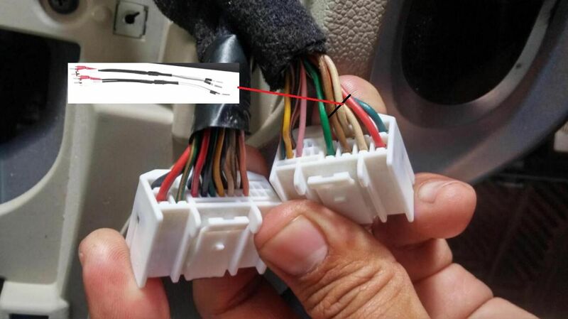

תודה רבה על ההסבר.
אך דבר אחד פחות מובן לי.
אם אני לוקח מהקרוס ומחבר ליציאה במגבר.
אז למה צריך לפצל גם מהצמה של הרכב ל RCA כי זה אותו חוט בעצם מהצמה ?
למה לא בעצם לפצל את החוט שהולך מהקרוס לפצל אותו במגבר ל RCA.
הכוונה, קיבלתי כבל של RCA עם פיצול של 4 חוטים כלומר 2 רמקולים קדמיים, מחבר אותם לחוטים שהרצתי למגבר ואז מפצל גם ליציאה במגבר של הרמקולים
זה יעבוד?

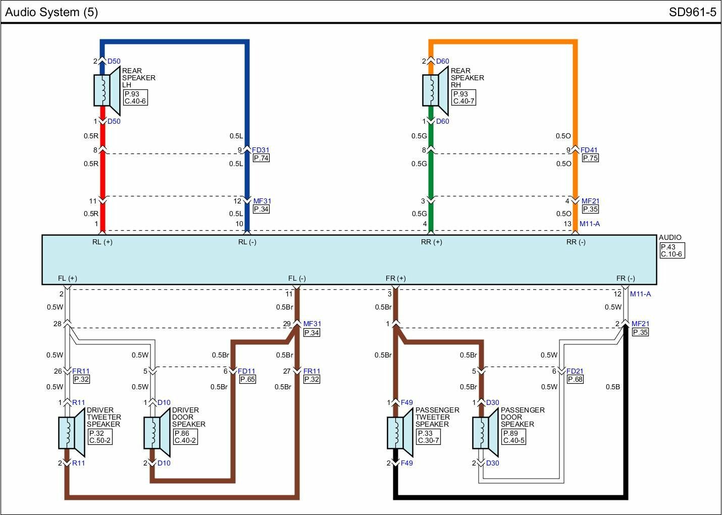

זה שרטוט קרוב:
כאשר איפה שרשום "Pair of RCA Cables" זה בעצם החיבור RCA לפיצול חוטי שקיבלת. כאשר ה"פיצול החוטי" צריך ללכת ליציאות הרמקולים מיחידת הראש(זה מקור אות הסאונד) וה-RCA מתחבר למגבר (כדי שיקח את האות ויגביר אותו ביציאות שלו).
הקרוסאוברים של הרמקולים מפצלים את טווח התדרים בין המידבאסים והטוויטרים. מחברים אותם ליציאות של המגבר.
מהקרוסאובר יש זוג חוטים עבור המידבאס וזוג עבור הטוויטר שהולכים אליהם בהתאמה.
בתאריך 5.5.2022 בשעה 11:41, Tom_22 כתב:
זה שרטוט קרוב:
תודה על ההסבר.
רק התייעצות אחרונה.
האם ניתן במקום לפגוע בצמה של הרכב ולחתוך ולפצל ב ״Pair of RCA Cables״, האם ניתן להשתמש בכבלים שבעצם מתחברים לרמקולים ומשם לחתוך את החיבור המקורי שמתחבר לרמקולים של הרכב למשוך אותם משני הצדדים(לכל רמקול) עד המגבר ושם לחבר את הפיצול של RCA?
בכל מקרה הכבל שהולך לרמקולים מהיחידה מתחבר ישירות לרמקולים, אז לכן חשבתי שניתן להשתמש בכבל שהולך לרמקול.
וכמובן את הקרוס מחבר ישירות למגבר ביציאה המיועדת לרמקולים.
מקווה שהצלחתי להסביר את כוונתי.
טל

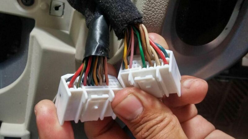

אתה מתכוון לחתוך את (או להשתמש במחבר של) החוטים של הרמקולים בצמוד לרמקולים המקוריים?
סביר שיש לך בדלת עוד מחבר ולא חוט מתמשך אחד שאתה יכול למשוך לאן שאתה רוצה. מה גם שתצטרך (ואולי כוונתך מראש) להעביר חיווט חדש מהמגבר לרמקולים (קרוסים) החדשים.
כדי להימנע מנזק לצמה המקורית ניתן לרכוש מפצלי T או מתאם ISO מתאים ולחתוך אותו לפי הצורך.
משהו כמו אלו (ניתן למצוא גם בארץ בחנויות הרלוונטיות):
https://connects2.com/Product/ProductItem/CT20KI04
https://connects2.com/Product/ProductItem/CT10KI03

בתאריך 9.5.2022 בשעה 06:22, BRAVO_SX כתב:
הגעתי לצמה של הרכב שמתחברת למערכת וזהיתי את חוטי הרמקולים הקדמיים שהם לבן חום(לפי שרטוט, אצלי אין טוויטרים). לא בטוח שהשרטוט מתאים לרמת הגימור אצלך. הייתי מוודא היטב מה כל חוט בצמה (עם רב-מודד) או בודק ששאר הצבעים תואמים לחלוטין את השרטוט והתפקוד שלהם.
האם אני צריך לחתוך ולנתק את החוטים שמגיעים לדלתות הקדמיות או רק לפצל ל RCA שאיתו אני מריץ למגבר?
אני חושב קדימה, בזמן מכירת הרכב וארצה לפרק את כל הסיפור ומחבר חזרה את הרמקולים הקדמיים:
1. אם חתכתי ולא פיצלתי אז לא ישמעו, אז אולי כדאי לפצל? אתה יכול לפצל (בסופו של דבר הרי תנתק לכל הפחות את החיבור בדלת לטובת הובלת החיווט מהמגבר לקרוס ומשם לרמקולים החדשים), אבל זה גם משהו שתצטרך לבודד היטב.
2. האם הפיצול יכול לגרום לרעשים? תאורטית כן, מעשית לדעתי כנראה זניח.
3. אחרי שאני מפצל החוטים שמגיעים לדלתות ובעצם לא יתחבר לכלום האם זה בסדר? אם רק פיצלת את החיווט לטובת ה-RCA בצמוד ליחידת הראש, זה אומר שעדין יש סיגנל שעובר בחיווט עד לדלת, ולכן מגע של חיווט חשוף בחלקי מתכת עשוי להוביל לנזק/רעשים.
4. האם כדאי לחתוך ובעתיד פשוט לחבר חזרה? זו אפשרות כמובן, אך פחות "נקיה". הצעתי קודם פתרונות לכך בדמות מתאמים חיווט שאותם ניתן להקריב. אפשרות נוספת היא שליפה של הפינים של החיווט הרלוונטי והתקנה של פינים חדשים (Re-pin) לצרכים שלך ובבוא היום להחזיר את המקוריים.
