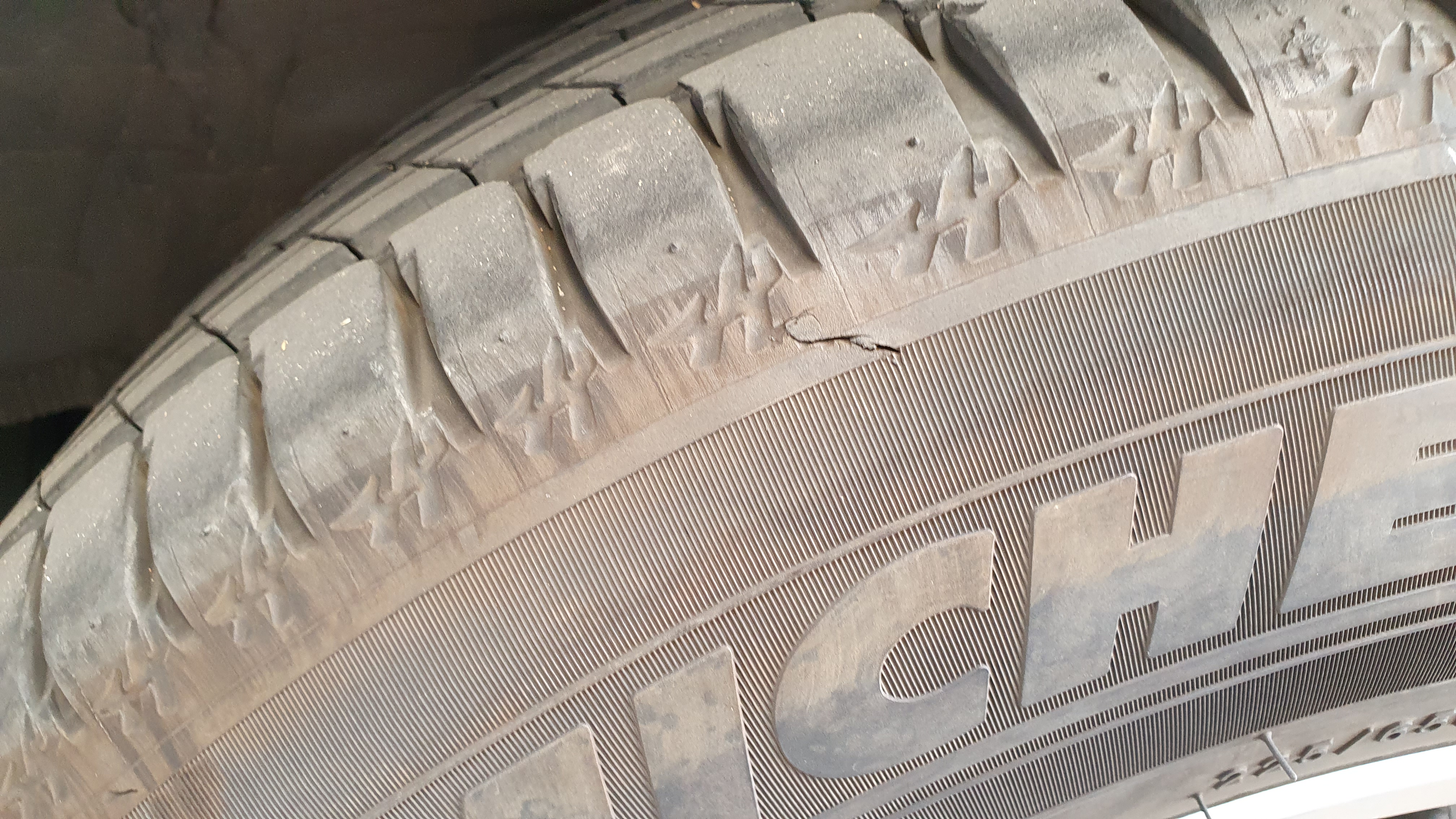

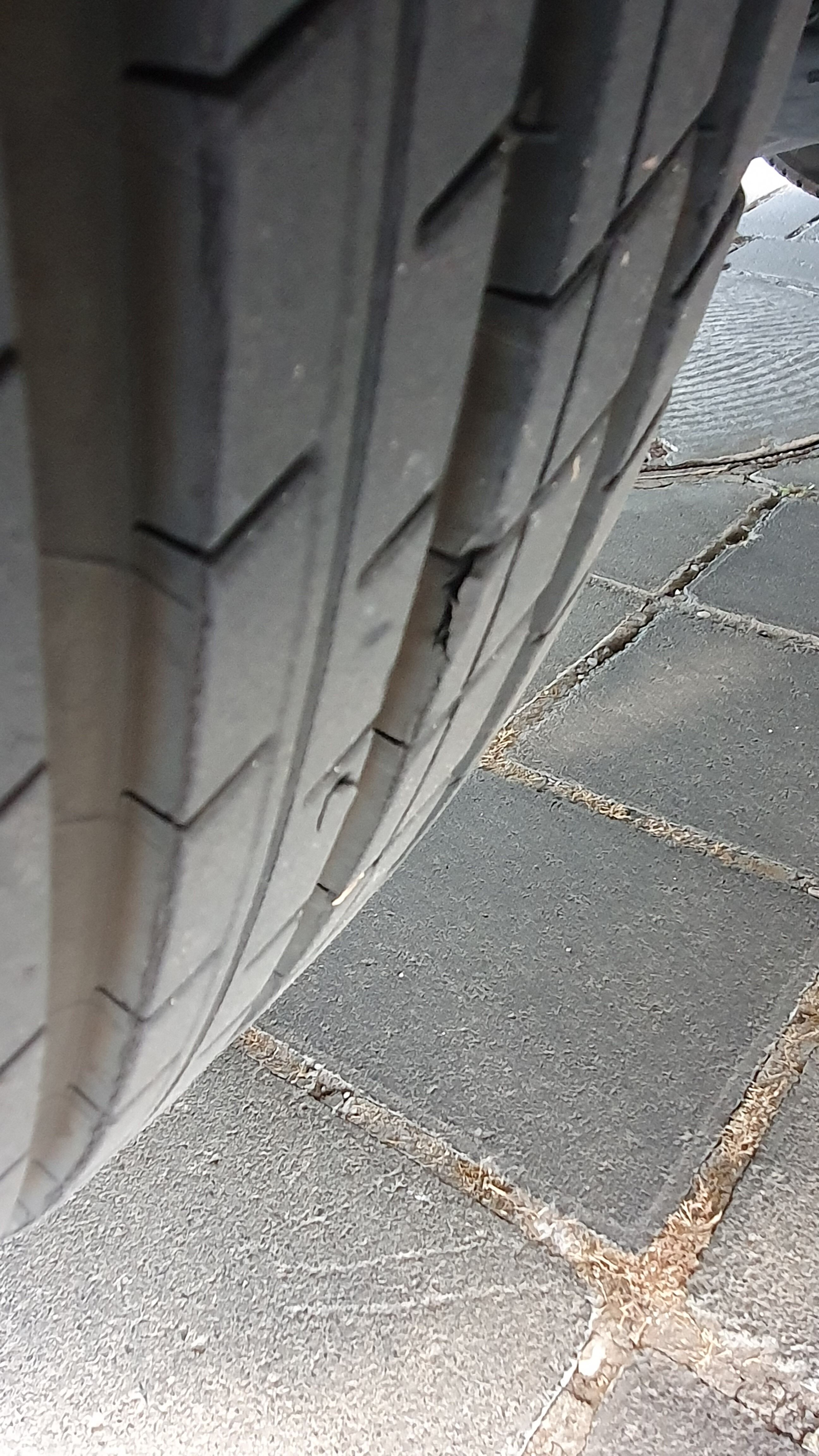

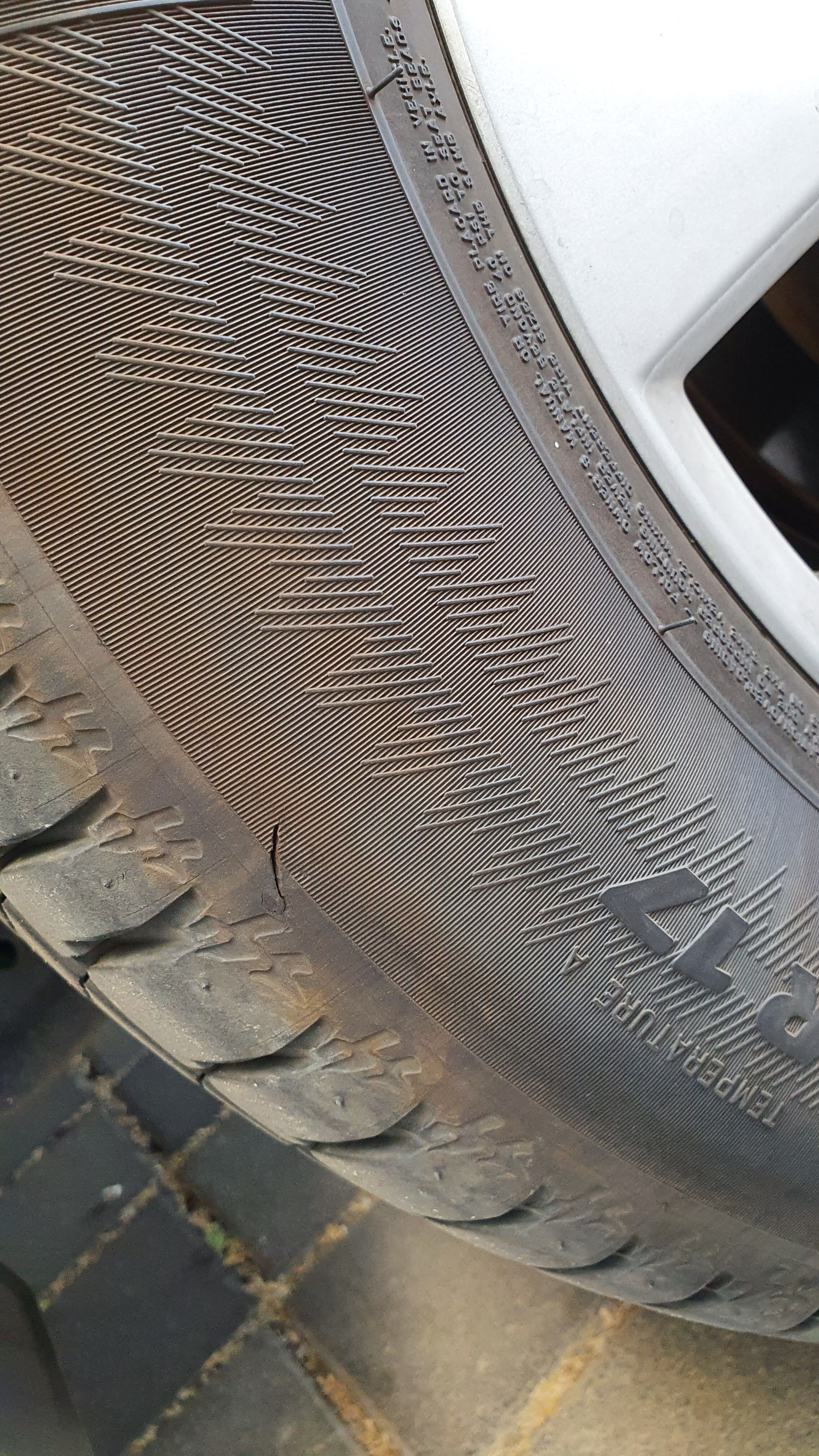

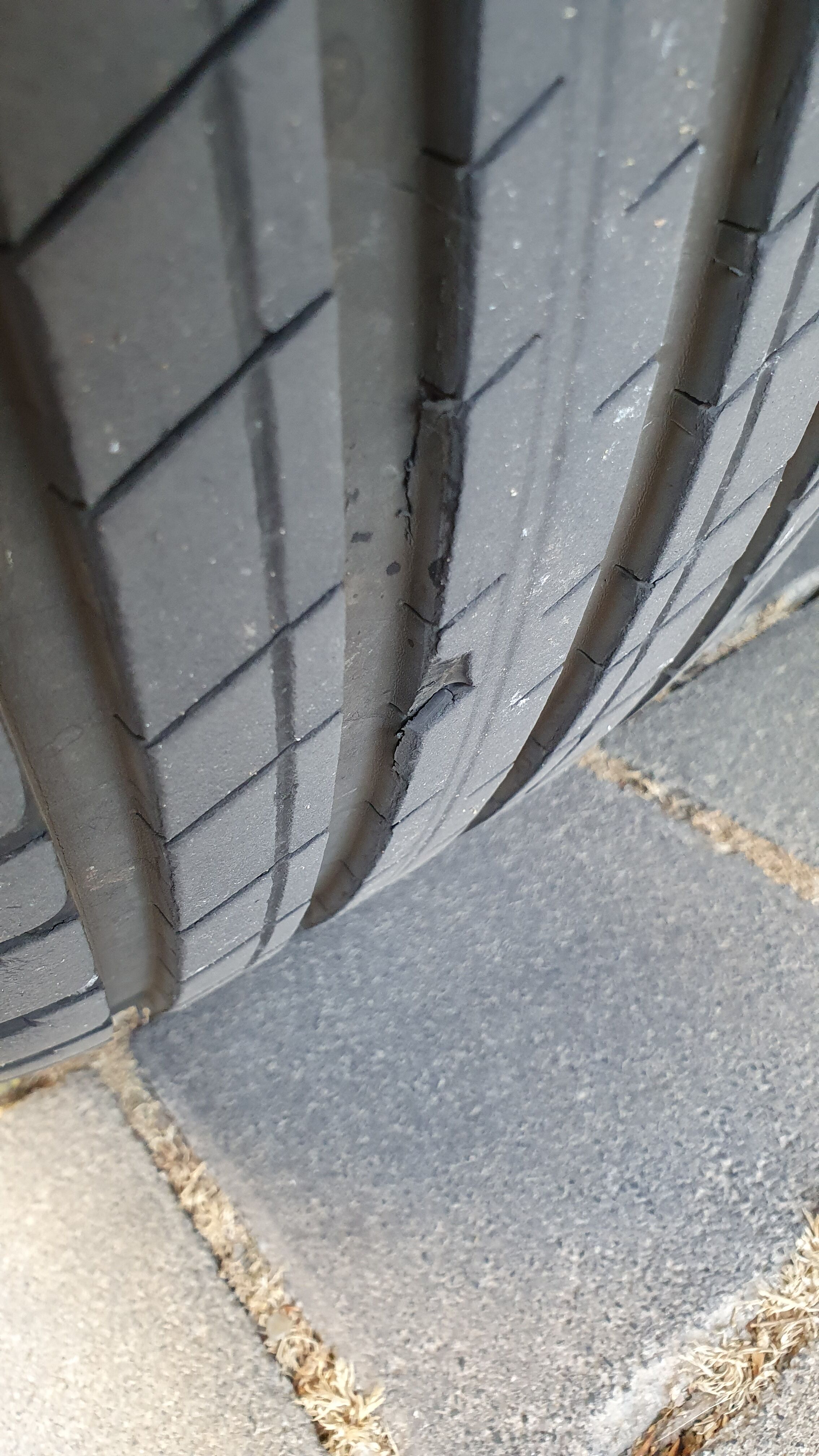

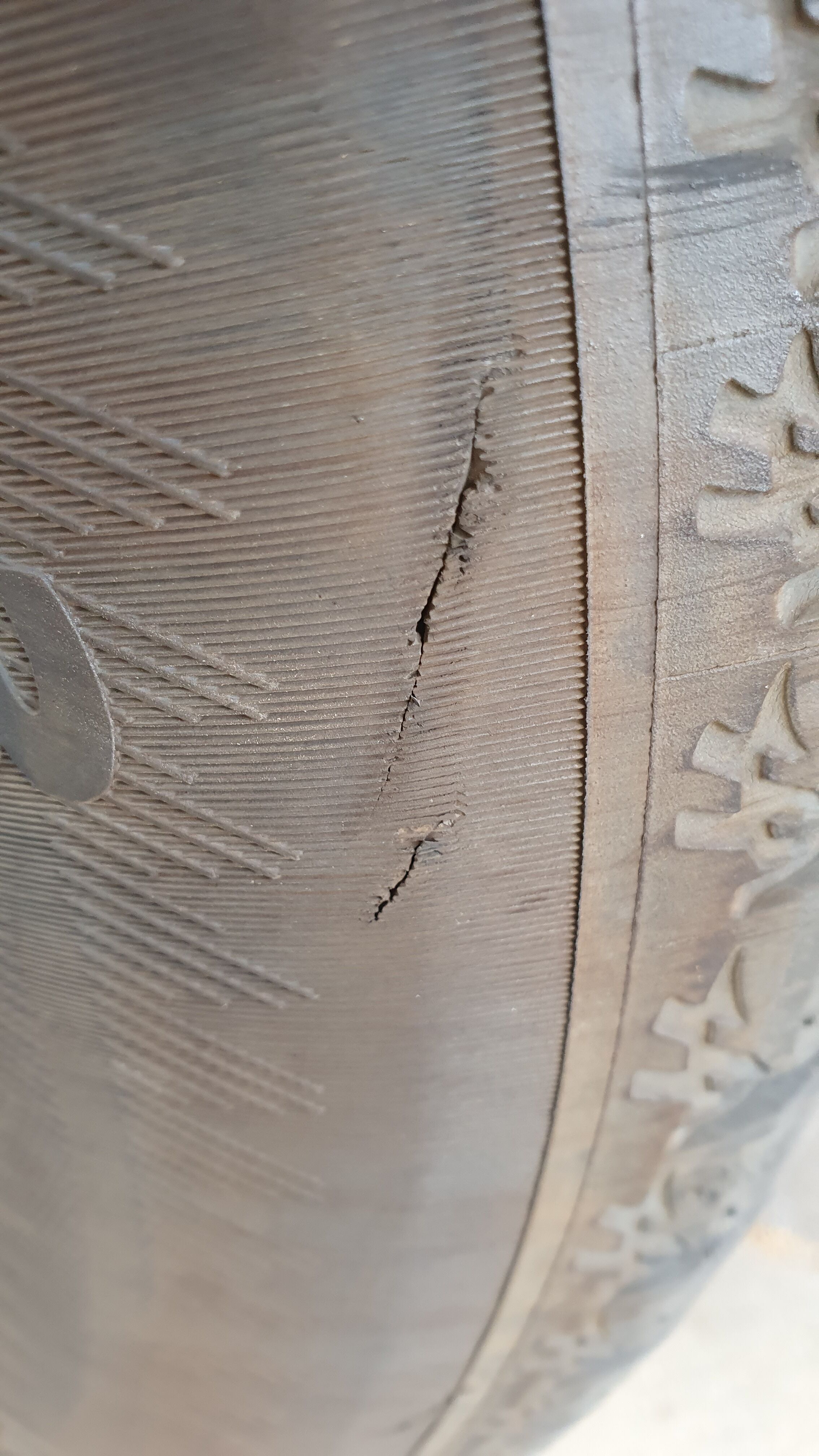

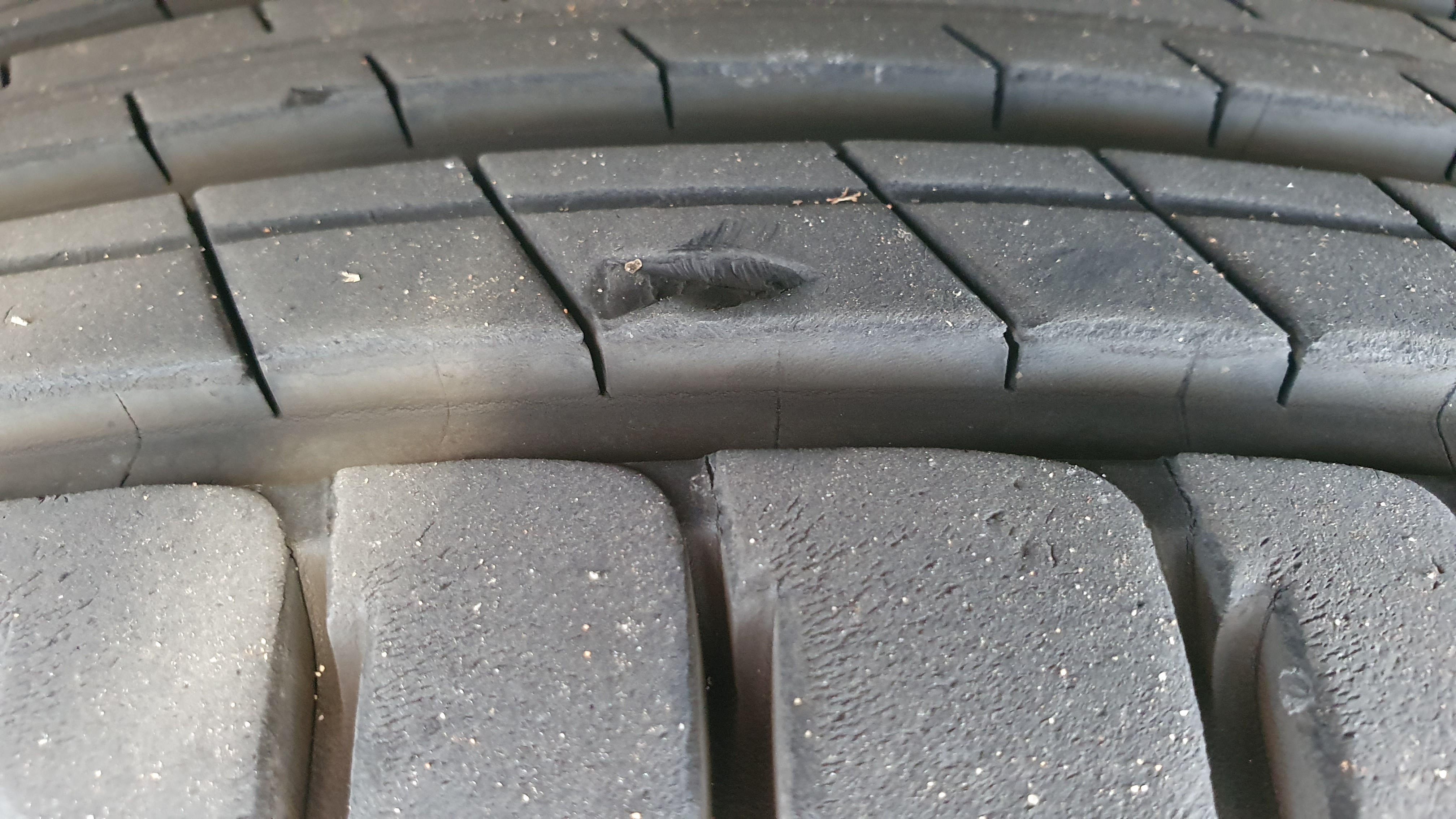

מוודא לחץ אויר עם הקומפרסור שיש לי ב CX5, ומוצא נזק בשני הצמיגים השמאליים - Micheling Latitude Sport 3 GreenX 225-65-17 102v שנרכשו טריים לפני 18,000 ק"מ.
4 חתכים בדופן של אחד מהם, וקוביות שחלקן חתוכות, חורים בקוביות ועוד. הרכב ננהג אך ורק בכביש למעט אולי פעם פעמיים נסיעה על שביל של 100-200 מטר ליד הים.
הערכה שלי - החתכים בדופן נגרמו במכונה לשטיפת רכב (הרגשתי חיכוך בפעם האחרונה שנכנסתי, לא אכנס אליהם יותר), ומאבנים/זכוכיות שאולי עליתי עליהם פעם פעמיים. לצמיג קשיח אולי זה לא היה קורה - פה מדובר במישלין שאולי הם רכים יחסית (שבכוונה בחרתי בהם מסיבה זו - שיהיה נוח).

זה יכול שגם מישהו חתך (בדופן),מעולם לא קרה לי כזה נזק מגרניק.
זה נראה נזק מגורם חיצוני כמו מדרכה עם קצה חד או משהו דומה.
מסלול של מכוני שטיפה זה צינור נמוך שתמיד רטוב וזה פחות הגיוני, אלא אם כן יש על הצינור פגיעה עליו לאורכו.
מבאס. תחליף זוג, עם שחיקה כזאת נמוכה אין שום סיבה להחליף את הצמד השני.
לפני 16 שעות, BassDriver כתב:
זה מהמסלול מתכת שמכוון את הצמיגים למכונה.
יפה כתבת.
בעבר המסלול של מכונת השטיפה צבט לי צמיג בצורה דומה וגרם לפאנצ'ר.
מכון השטיפה לקח אחריות על הנזק.
