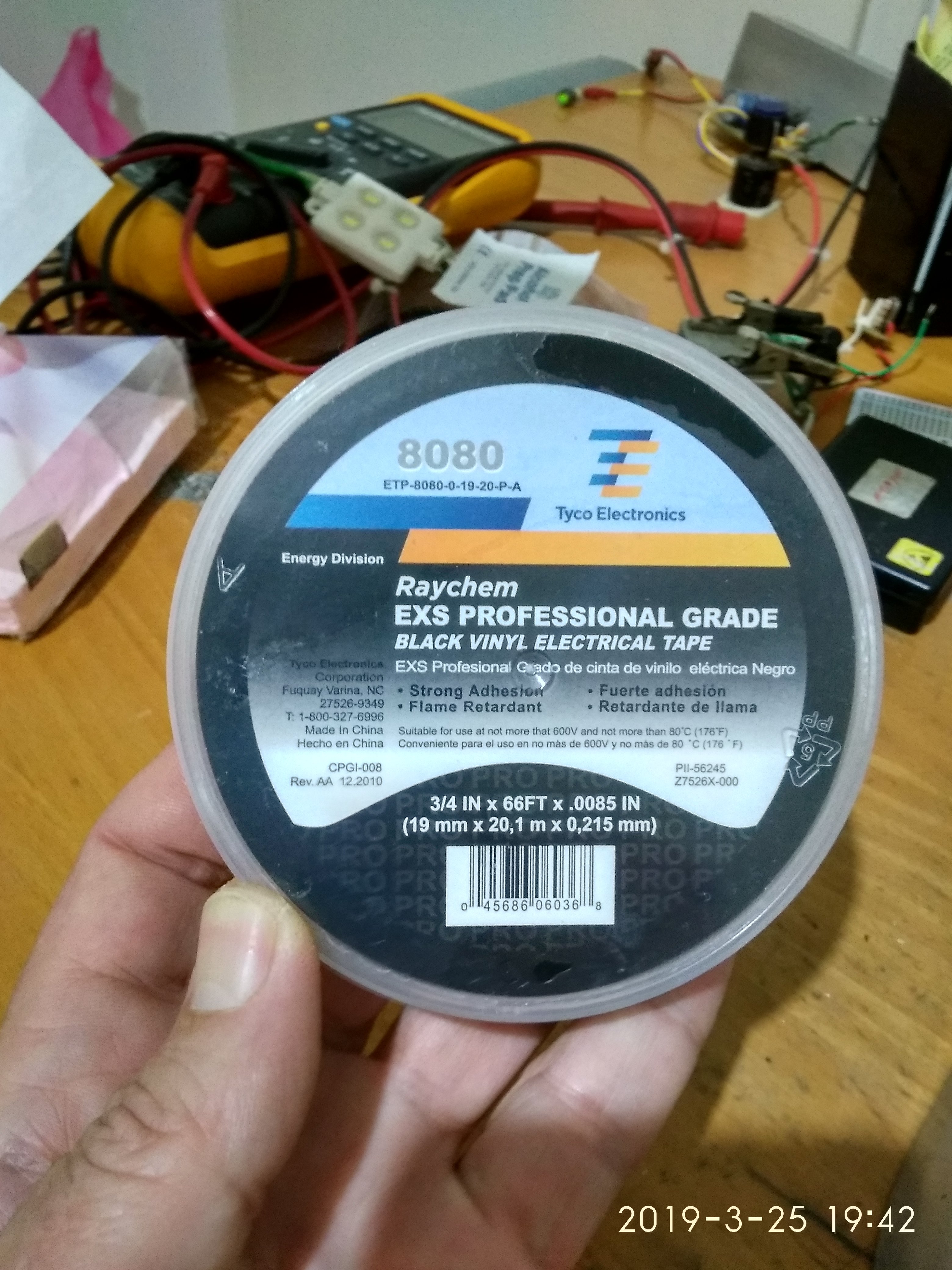

יש לי שני סוגים של איזולירבנדים שאחד מהם עומד בטמפ' של 105 מעלות צלזיוס והשני ב-150 מעלת צלזיוס המיועד לעבודה בתא המנוע.
בעקרון האיזולירבנד תוצרת certoplast העשוי מבד מיועד לייצור צמות חשמל בתא המנוע אבל אין שום מניעה להשתמש איתו לצרכים שלך.
מבדיקות שביצעתי האיזולירבנד תוצרת certoplast לא ניצת גם בטמפ' הרבה יותר גבוהה מ-150 מעלות צלזיוס.
אני יכול לתת לך חתיכה של איזולירבנד. מאיפה אתה ?
