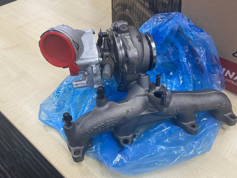

בדיוק אתמול נחת טורבו חדש על שולחני...
[ATTACH=CONFIG]528150[/ATTACH]
הקבלה שהראו לי מראה מחיר לא כ"כ זול...
