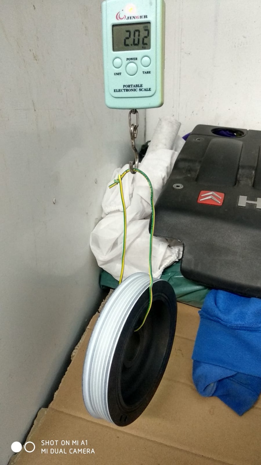

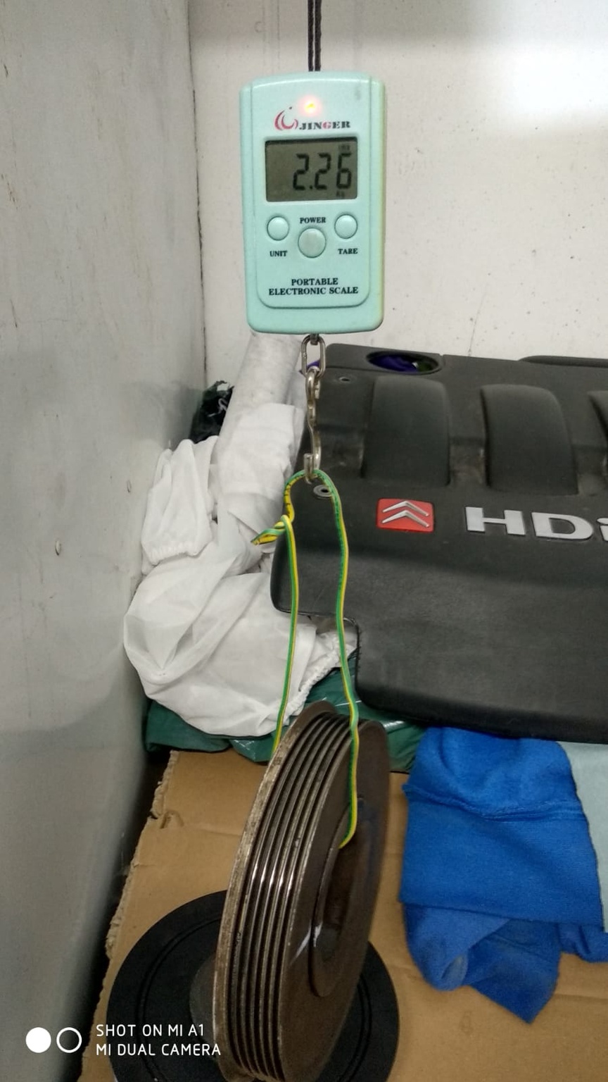

ה 0515V6 שוקל במקור 2300 גרם (2.30 ק"ג) ובמדידה שעשיתי (אחרי בלאי למשככים) 2260 גרם.
ה 0515S4 שוקל 2020 גרם (2.02 ק"ג)

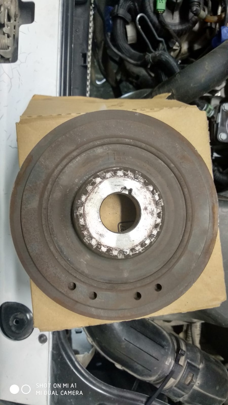

הנה כמה תמונות מהתהליך:

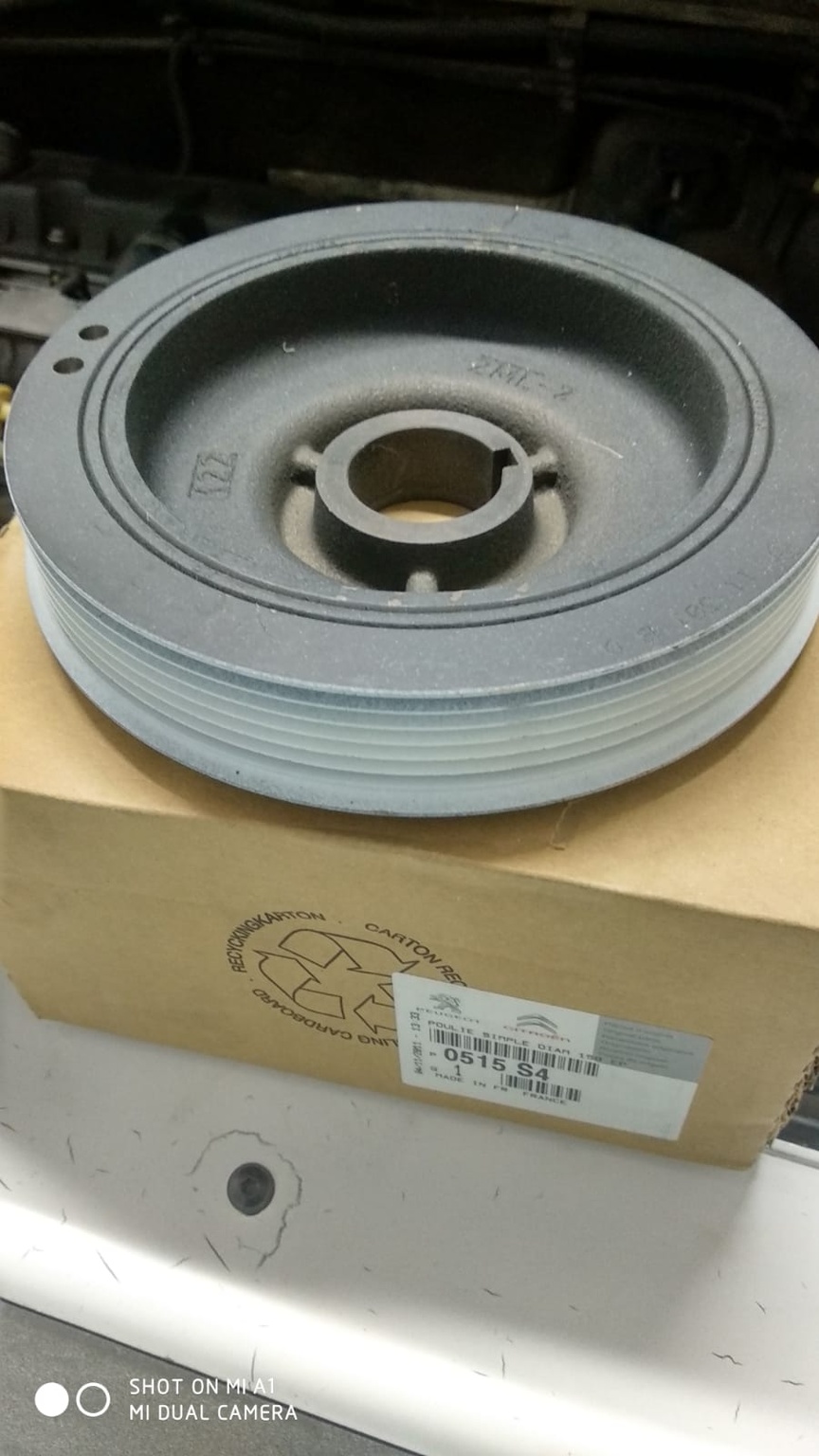

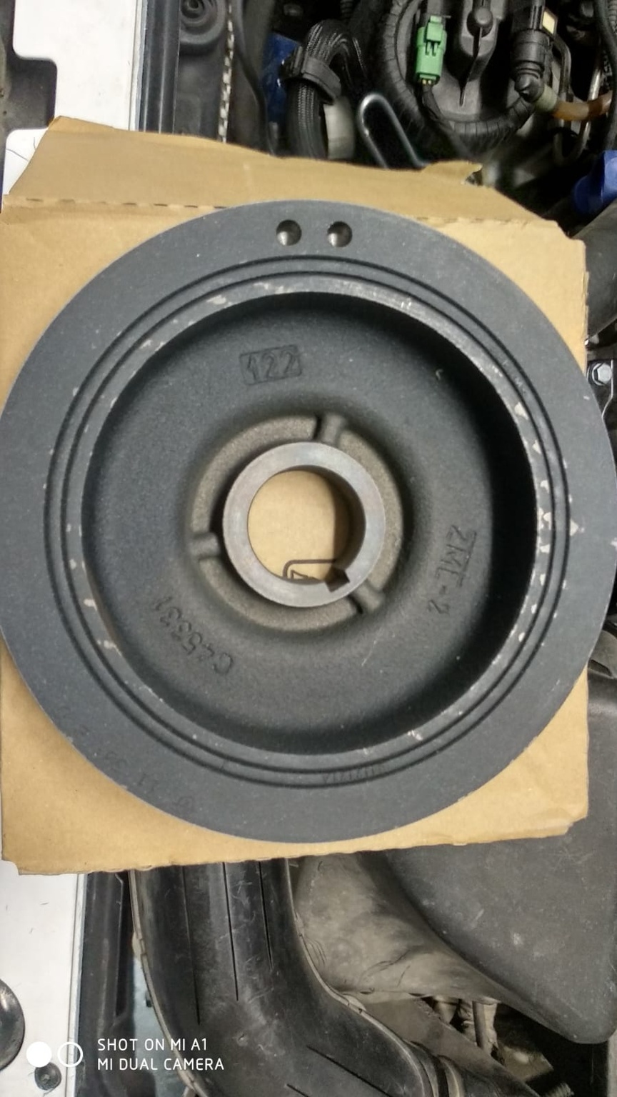

תמונות 1-3: הפולי החדש.

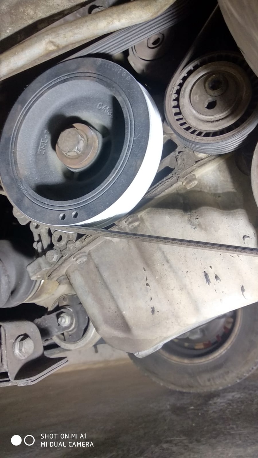

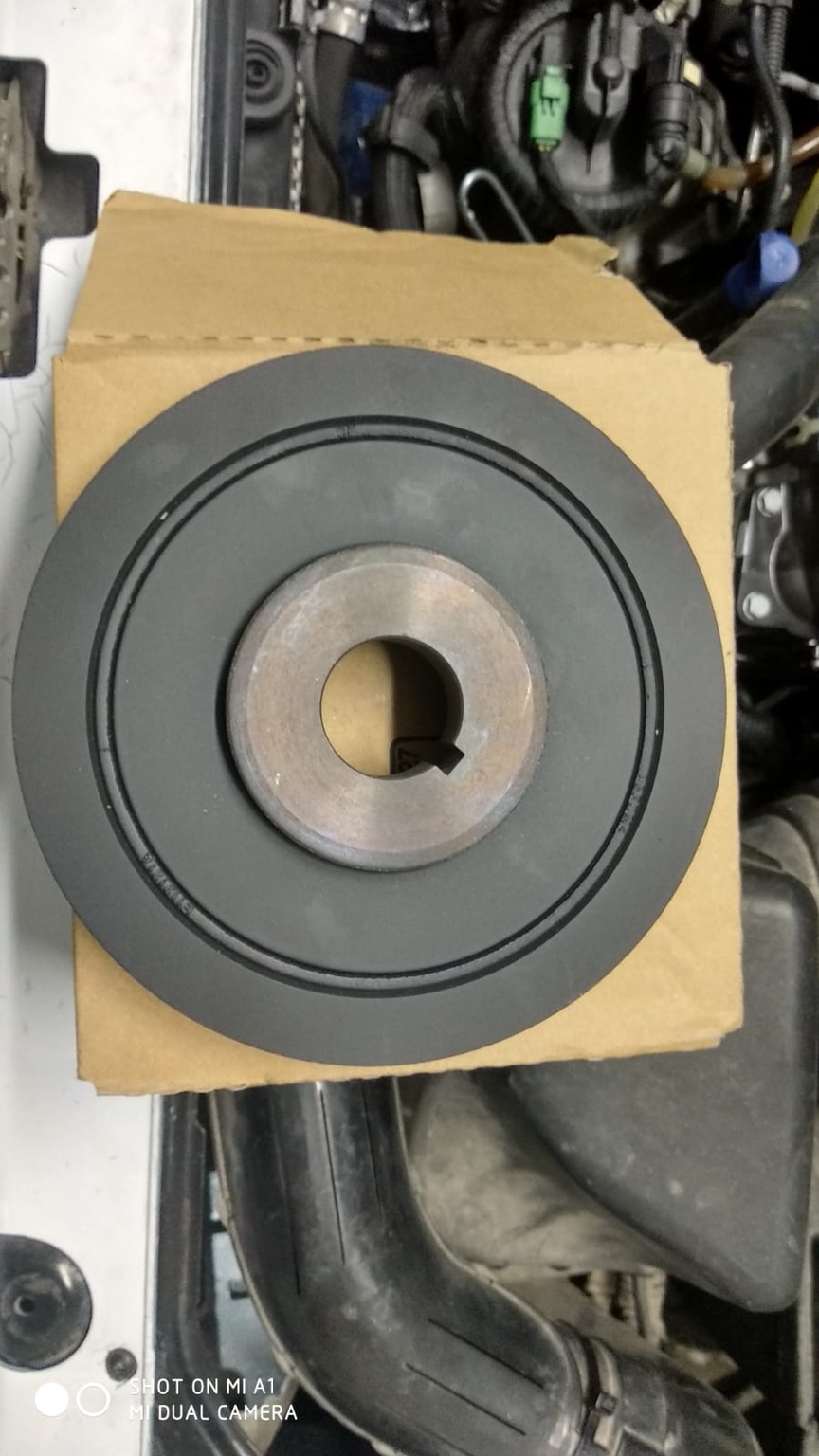

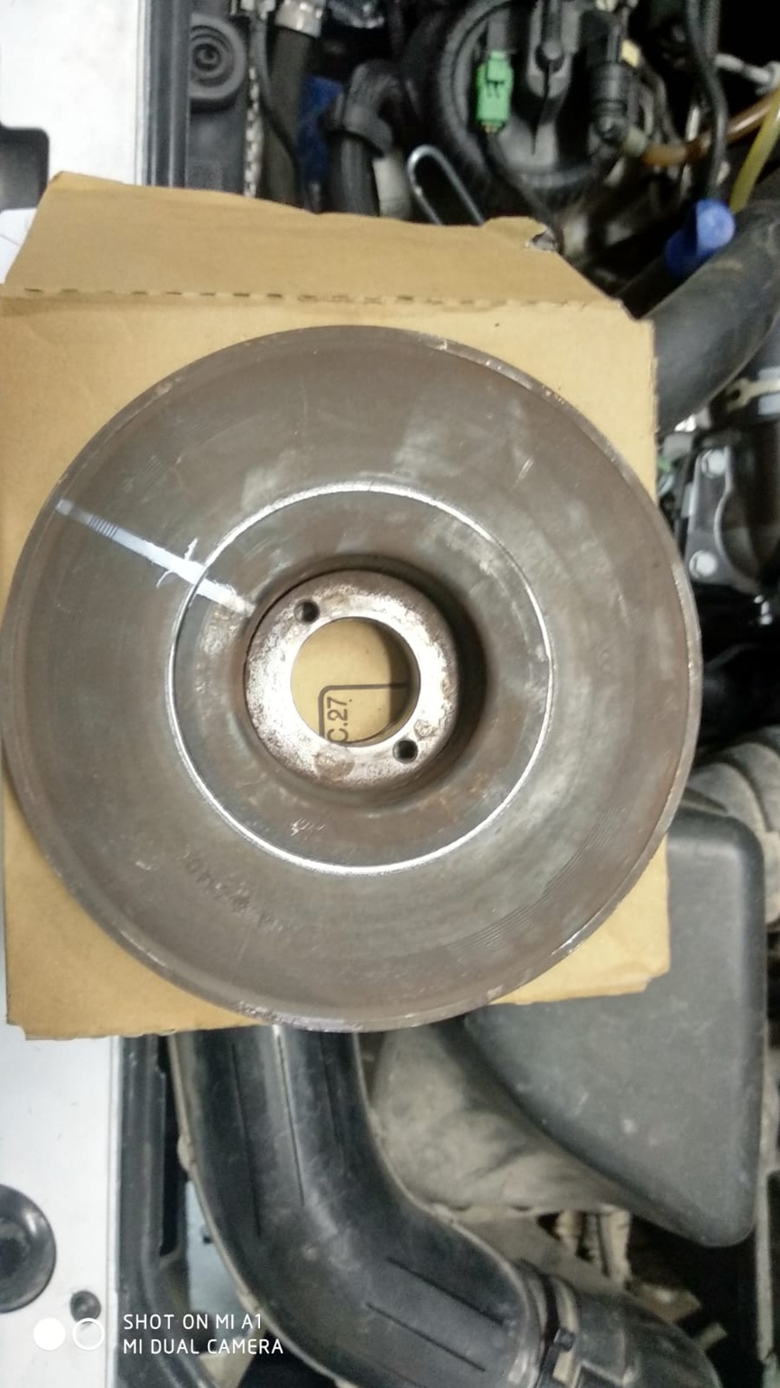

תמונות 4-5: הפולי הישן (V6).
תמונות 6-7: שקילה של הפולי S4 (חדש, מתאים) מול V6 (ישן, לא מתאים)

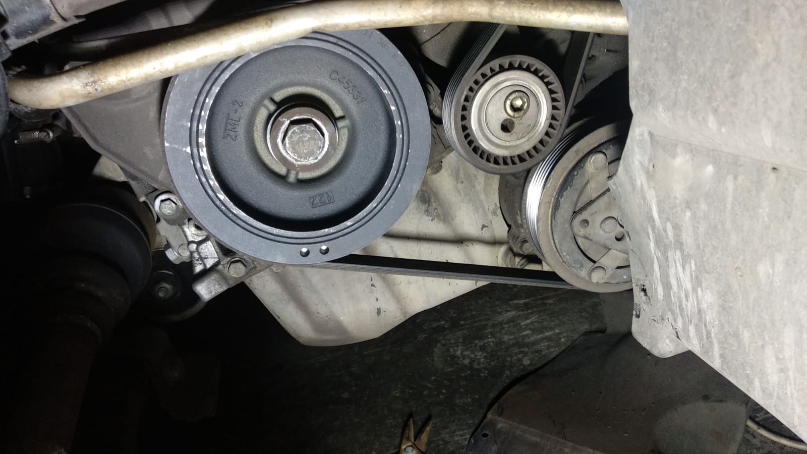

תמונות 8-9: פולי חדש מותקן על הרכב.

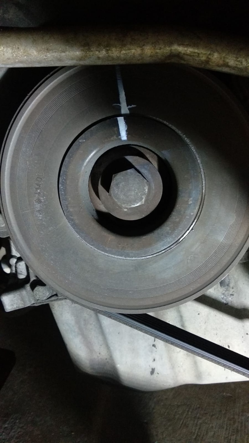

תמונה 10: בדיקה של הפולי הישן ע"י סימון קו ישר ולאחר מכן העלת הסלד במנוע לסלד גבוה בשביל לבדוק אם יש החלקה בין 2 החלקים המוצמדים (בתמונה ניתן לראות לאחר בדיקה אחת שהקו איבד את החיבור שלו ולמעשה יש החלקה בין החלק הפנימי לחיצוני. לא היה צריך את הבדיקה הזו כי הרעש שהוא עשה הסגיר את העובדה שיש בו בעיה).

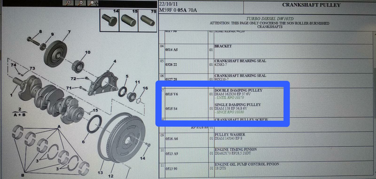

מעדכן למען הדורות הבאים:
ההבדל בין פולי 0515V6 ל 0515S4 הוא, לפי מערכת היצרן, פולי עם משכך כפול (double damping pulley) שקיים בין V6 מול פולי עם משכך בודד (Single damping pulley) שהוא למעשה ה S4, החדש יותר.
לפי מערכת היצרן, ה V6 האחרון נמצא במכוניות שיוצרו ביום 21/9/2004 ולאחר מכן הותקן פולי S4 (ז"א שאצלנו מדובר ממכוניות ממודל 2005, אבל לא אלו שהגיעו בהתחלה אלא יותר מאמצע שיווק שנת הדגם ואילך).
לפי מערכת היצרן לא מצאתי שום שוני בין הקרנק, טלטלים, קלאץ', גלגל תנופה וכד' בין מכוניות שקיבלו את הפולי הישן עד 21/9/2004 ואת החדש מ-22/9/2004.
לא ברור למה היצרן לא החליף את המקט V6 ב S4 (הסיבה היחידה היא שאולי יש דגמים אחרים שכן צריכים פולי יותר כבד עם משכך תנודות כפול - וגם אז, היה יכול להשאיר את המק"ט לדגמים שצריכים V6 אבל בברלינגו DW10 להחליף את כולם ל S4).
