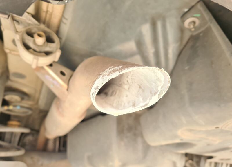

מצטרף לדיון אולי אוכל ללמוד דבר או 2 😊
פיגו 3008 שנת 2017, דיזל כמובן.
לפני כחודשיים נדלקה לי נורת מנוע, במוסך נאמר כי מדובר בנזילה ממזרק האוריאה.
איפסו לי את התקלה שנעלמה עד אתמול.
אתמול בנסיעה ראיתי שיוצא עשן לבן מהאגזוז במהלך נסיעה, מתאר לעצמי שמדובר בתהליך הרגנרציה.
לאחר כמה דק נדלה לי מנורת מנוע ותקלת גזי פליטה, ללא הגבלת ק"מ.
שיצאתי מהרכב הסתכלתי על האגזוז שהיה כולו לבן וראיתי טיפה נוזל לבן שיוצא מהאגזוז.
תיאור התקלה מתאים לנזילה ממזרק האוריאה?
אשמח למידע
תודה רבה
אתה יכול לצלם מתחת לאוטו (במרכז האגזוז)  עם הטלפון אם תראה התגבשות מלח איפה שהוא על צינור הפליטה: זה מזרק תקול. עלותו באירופה  כ 100-150 אירו.
או מסין 100-150 ש"ח.
לא ניסו לנקות אותו קודם במוסך ? יש מכשיר אולטראסוני לניקיון.

האמת שלא הוצע לי ניקוי, יש סיכוי שזה יעזור?
היום קפצה לי התראה על הגבלת קילומטר אז כנראה שאצטרך להגיב מהר יותר.
יש לי אפשרות לרכוש את המזרק מקורי בארץ ב 750 ש"ח.
מצרף תמונה
20230217_084955.heic
עריכה אחרונה על ידי idanva7
קודם כל WTF אתה מעלה קבצים בפורמט .heic :unsure:, רובנו לא נתעסק בלנסות לפתוח.
אבל אני לא זקוק לתמונות, אלא אשאל אותך אחרת, יש לך סורק נורמלי מעבר לידיים טובות וכישורים טכניים ?
אם כבר הגעת ל"ספירה לאחור" סימן שאתה בסטייג' לפני אי יכולת הנעה בזמן הקרוב, אז להחליף מזרק זה לא מספיק, צריך לרסט את כל המערכת דרך מכשיר דיאגנוסטיקה נורמלי. ייקח עוד כמה שנים עד שאנשים בפורום רכב (היתר אבוד) יבינו שתיאור תקלה לא יעזור, צריך לראות קודים במערכת, ולהכיר פרוטוקולים של איך לשלול/לאשש דברים.
דוגמית מרשימת קודים:
למתקדמים, צד ימין "priority" זה מחזור דגימה רציף לפני שנוצר DTC או MIL במערכת, לכן התסכול בין לקוחות/מוסך לא פעם, חושבים שתוקן, אבל בפועל צריך לנסוע לפחות 40-50 ק"מ כדי להיות בטוח שאכן הצליחו לתקן.
ומי אמר שזה רק מזרק ? אתה יודע עוד כמה "רכיבים" במערכת המזורגגת הזאת שיכולים להתקלקל בו זמנית או אחד אחרי שניה ??
מכוון שברור שיש פה נזילה, מצרף לך פרוטוקול רשמי לאיבחון, שלח פרטי לסיסמה

רואים סימני אוריאה סביב פתח האגזוז.
שום דבר לא קשה, יש הרבה ממירי קובץ מ-.heic to .png' אבל למה להשתמש בפורמט כזה לא פופולרי ???
ומניסיוני הרב, כל הצילום הזה לא אומר כלום, חוץ מזה שיש דליפה, אבל חשוב להבין, האם רק המזרק לא תקין, אולי בכלל לא יושב טוב, בגלל זה צירפתי רק בשבילו פרוטוקול רשמי, זה רק שלב אחד מתוך 7
עדיין בלי סורק נורמלי זה לא יעזור.

האמת, העלתי את הקובץ דרך הסלולארי, לא ברור למה הוא בחר להמיר את זה לפורמט ההזוי הזה.
אין לי OBD2 נגיש לצערי, בנוגע לקודים של התקלה אז הייתי במוסך והיו 3 קודים שקצו, לצערי לא נתנו לי לצלם
אחד מהם היה P16EA כמעט באופן ודאי (ניסתי לצלם את הקודים אבל התמונה יצאה באיכות גרועה אז קשה לראות) - אצרף בכל מקרה, לפי מה שאני צריך לראות הכל סביב חיישן ה DeNOx
אך עם זאת הבחור במוסך המרכזי שעשה דיאגנוזה טען שזה מזרק נוזל.
רציתי לשאול, במידה ואכן מדובר במזרק, ההחלפה שלו נגישה?  צריך לפרק את הפלסטיק בשביל להגיע אליו? אפשר להסתדר בלי ליפט?
ותודה לכולם, מעריך מאוד
לא חייב DIAGBOX של יצרן, אבל גם לא משהו פשוט שרק יודע לקרוא ולמחוק קודים, ואם תצליח להתארגן על אחד כזה, חשוב לבחור מחשב מנוע שלך EDC17C60, ותחת "SPECIAL FUNCTION" חייבים לאתחל את מערכת DENOX.
בטוח שיש אנשים שמסוגלים לעשות את זה בלי ליפט, אבל שוב פעם, אם לא יהיה איתך ציוד דיאגנוסטיקה זה לא שווה כלום !
דרך אגב הרכב שלך יותר מזהם מרכב EURO 4, זאת הסכנה של SCR, בריחת אמוניה
אני רואה שאתה גם פוזל לביטול, 600 ש"ח זה "אולי" בני דודים, רק על הדרך יבטלו הכל במחשב מנוע, וכל מני אזהרות חשובות בתפקוד מנוע, ממליץ לך להתייעץ עם מוסך שמבין בצרפתיות או לפחות מה הפתרונות הנורמליים.
