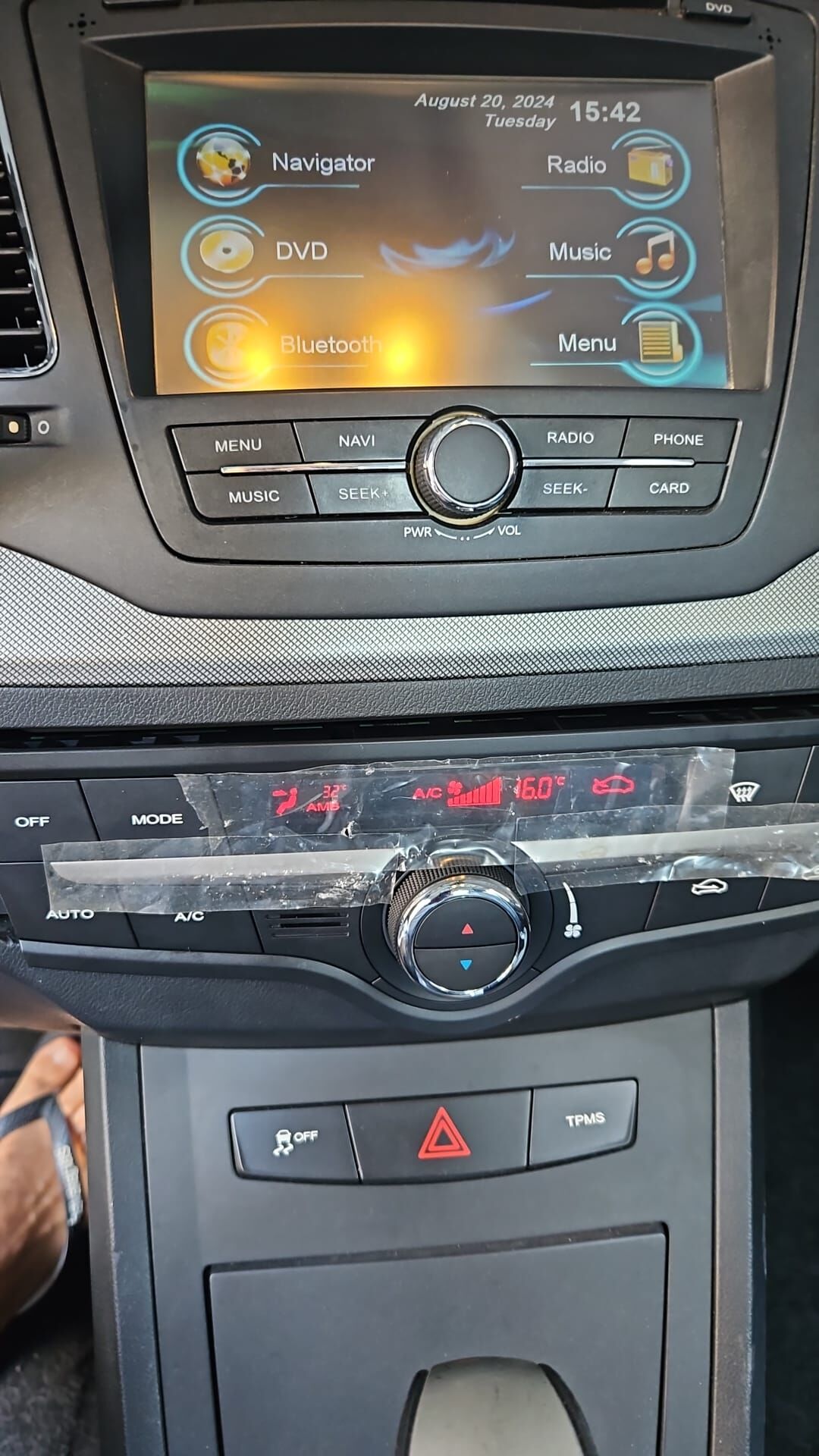

לאחר יומיים של שימוש, לא ממש ניתן לעבוד עם הפאנל. הכל עובד תקין (כלומר יוצא קור), לאחר כיבוי והנעה מחדש של האוטו המזגן מוציא חום ללא אפשרות לשנות חזרה לקור (ניסיתי כל כפתור אפשרי) וזה על 16 מעלות יחד עם AC. נראה שפאנל שולח פקודות לא נכונות לרכב. מה שכן זה מאוד מאוד מוזר

אולי השמחה הייתה קצת מוקדמת מידי. לא השתמשתי הרבה ברכב מאז התקנת הפאנל, אבל השבוע כאשר נסעתי רכב ראיתי שהמזגן מוציא אויר לשמשה, כאשר אני מנסה לשחק עם כפתור ה mode, זה לא באמת משנה את מצב המזגן. לאחר כמה הנעות, פתאום יצא אויר כמו שצריך כאשר ה mode הוא מזגן לרגלים. זה לא קרה לי בפאנל המקורי הקודם, אני תוהה אם זו בעיה של הפאנל. חשוב להגיד שלפעמים, לא תמיד כאשר לוחצים על ה mode נשמע כאילו מנסה לעשות משהו ללא הצלחה.

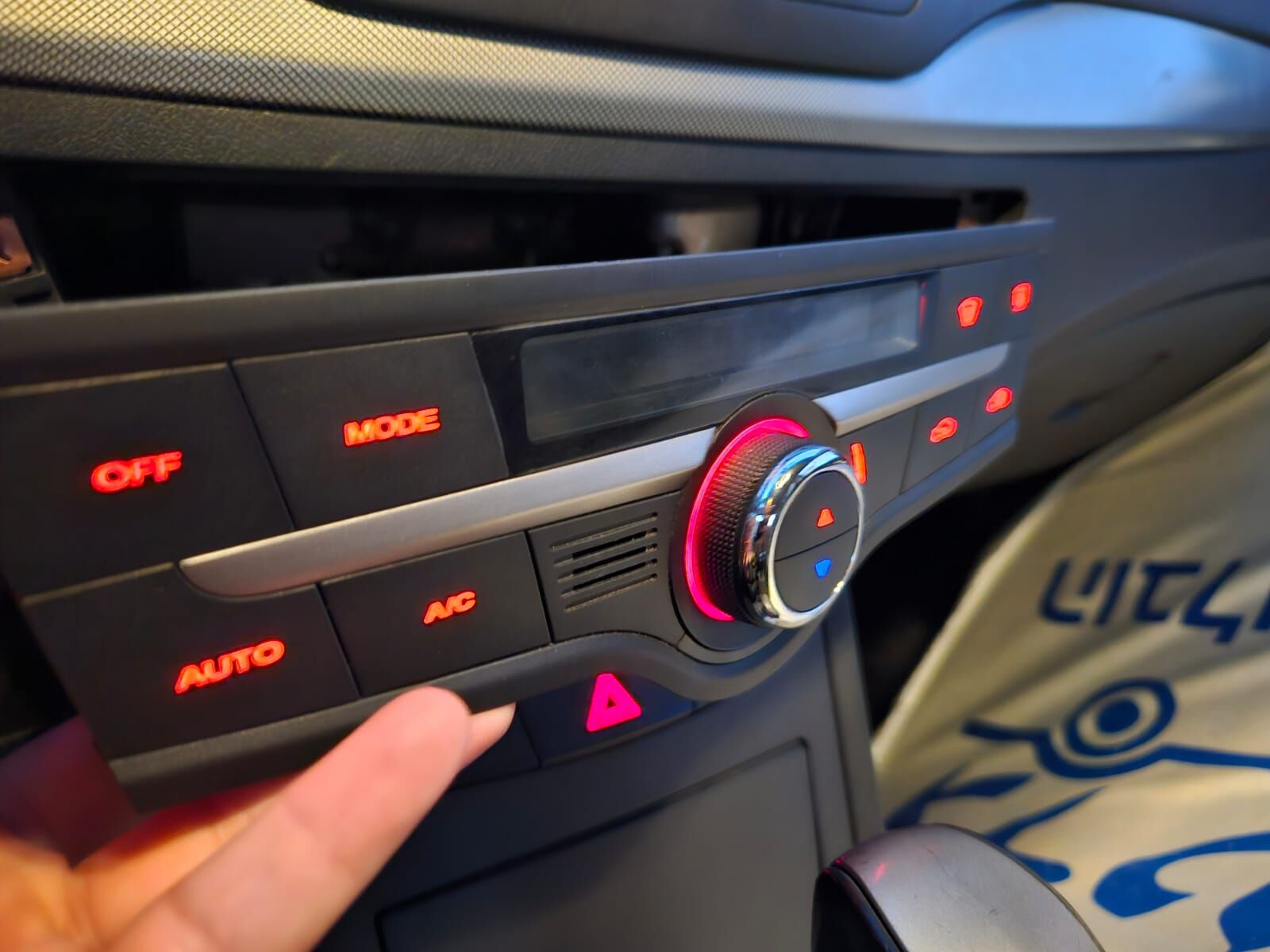

הלכתי לפרק את החלק על מנת לראות שהוא תואם בדיוק למה שנמכר בעלי אקספרס, שמתי לב שכאשר אני מדליק את תאורת הרכב התאורה בפאנל עובדת, כלומר מגיע חשמל ליחידת החשמל, בעצם נראה שרק המסך לא עובד והכפתורים כאמור לא מגיבים. אני לא בטוח אם אלו חדשות טובות או לא 😉

האמת שאין לי בעיה ואני אפילו בעד, ככה נראה הצד הפאנל מאחורה, אפשר לעשות את הבדיקה עם החיבור הזה נכון? ותודה רבה על התשובה המפורטת! תור ראשון לעוד שבועיים, בודק אופציה לפני שגוזרים אותי שם

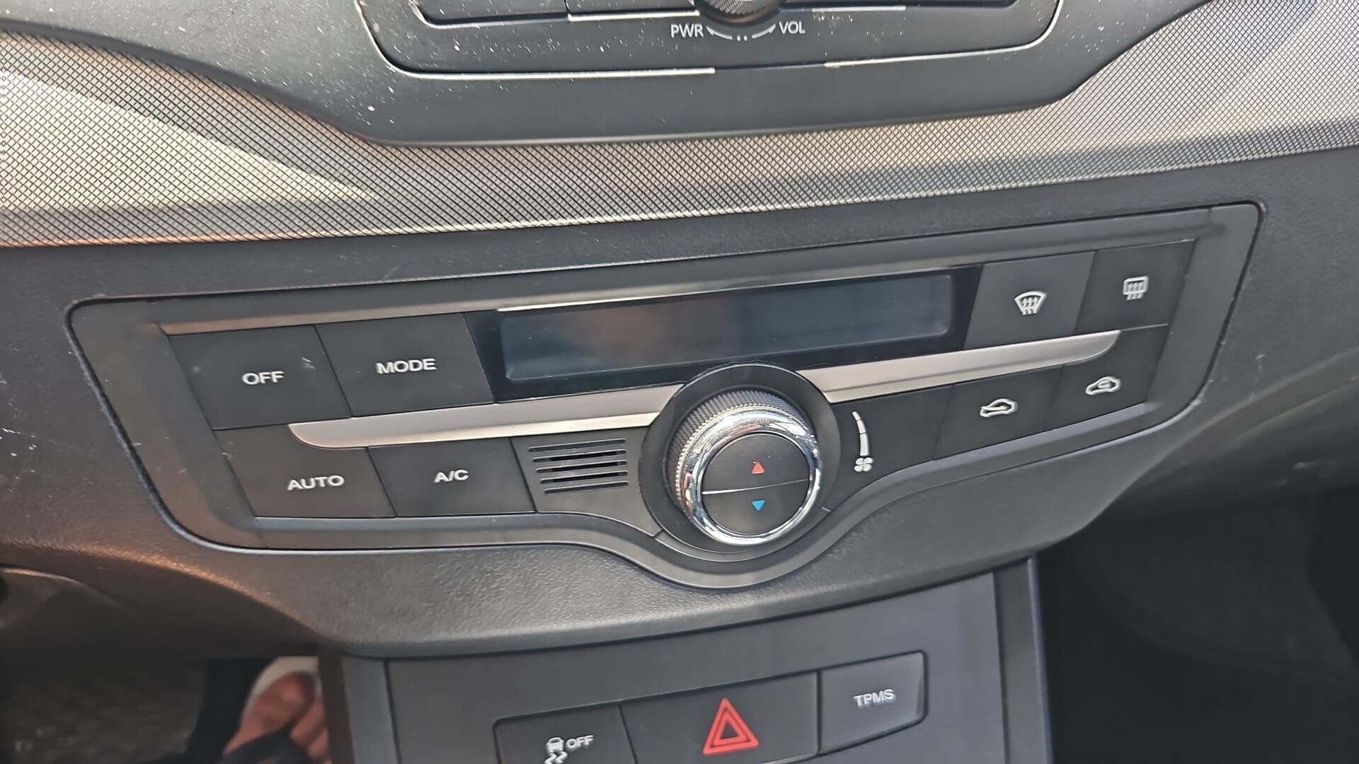

תקין לחלוטין, אני כבר 3 ימים מאז שקרה ונוסע ברכב ועדין לא עובד אכן בדקתי בשניהם ולפי מפת הפיוזים בדקת מהם הפיוזים שקשורים למזגן, כולם תקינים הלכתי לחשמלאי שמעסק במיזוג אויר לרכב אמר לי שלדעתו נשרף הפאנל וממליץ להזמין חדש מעליאקספרס. לא רוצה להזמין לפני שאני בטוח שזו התקלה (העלות היא 400 שח בעליאקספרס)
שלום לכולם, אני יודע שלא מדובר ברכב נפוץ אבל בכל זאת שווה לי לנסות. לא הנעתי את הרכב כשבועים והמצבר (שהוחלף לפני חצי שנה) היה חייב טעינה. הנעתי את הרכב באמצעות בוסטר, בניסיון הראשון והשני המזגן נדלק אך הרכב לא הניע, בנסיון השלישי הרכב הניע אך יחדית המזגן הפסיקה להידלק (מצורפת תמונה). ניסיתי לראות אולי מדובר בפיוז אך זה לא נראה ככה וכל הפיוזים הקשורים למזגן תקינים. כל מקום אליו פניתי אמר לי שהוא לא מתעסק ברכב הזה. מישהו אולי מכיר או יודע? תודה רבה

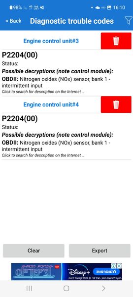

חיברתי את ה odb2 עם אפליקציית torque. קפצה לי הודעה אחת על תקלה בחיישן ה denox. עשיתי ניקוי, מנורת מנוע נעלמה אבל נורת adblue נשארה מהבהבת עם הגבלת מרחק של 1050 ק"מ נסעתי מעל 100 קילומטר ועדין הגבלת המרחק נשארה זהה. משהו נוסף שניתן לעשות? תודה🙏 -

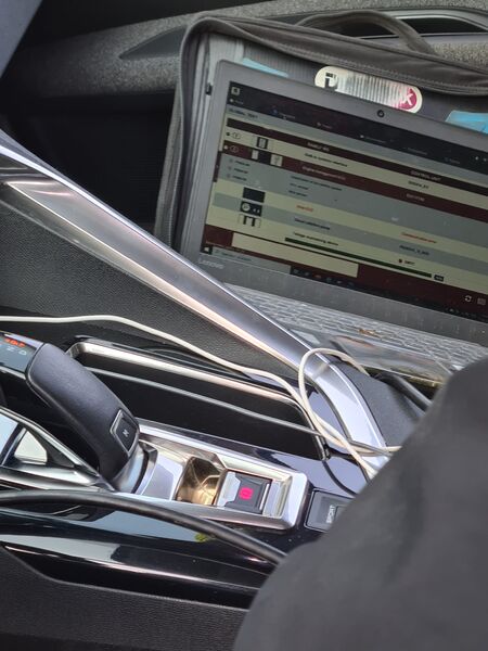

האמת, העלתי את הקובץ דרך הסלולארי, לא ברור למה הוא בחר להמיר את זה לפורמט ההזוי הזה. אין לי OBD2 נגיש לצערי, בנוגע לקודים של התקלה אז הייתי במוסך והיו 3 קודים שקצו, לצערי לא נתנו לי לצלם אחד מהם היה P16EA כמעט באופן ודאי (ניסתי לצלם את הקודים אבל התמונה יצאה באיכות גרועה אז קשה לראות) - אצרף בכל מקרה, לפי מה שאני צריך לראות הכל סביב חיישן ה DeNOx אך עם זאת הבחור במוסך המרכזי שעשה דיאגנוזה טען שזה מזרק נוזל. רציתי לשאול, במידה ואכן מדובר במזרק, ההחלפה שלו נגישה? צריך לפרק את הפלסטיק בשביל להגיע אליו? אפשר להסתדר בלי ליפט? ותודה לכולם, מעריך מאוד -
