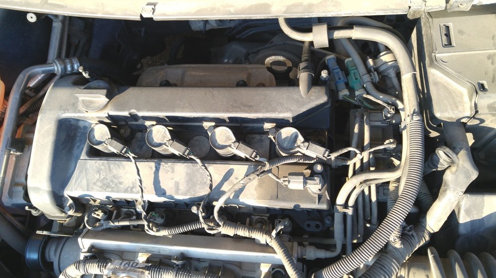

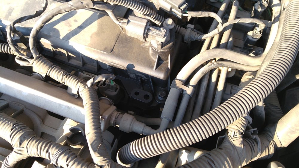

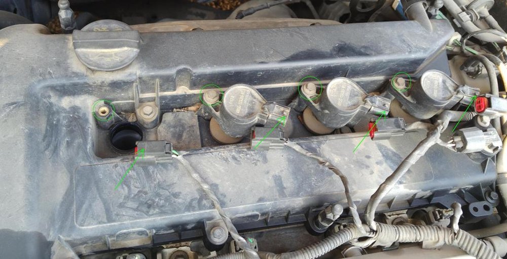

מראה כללי:

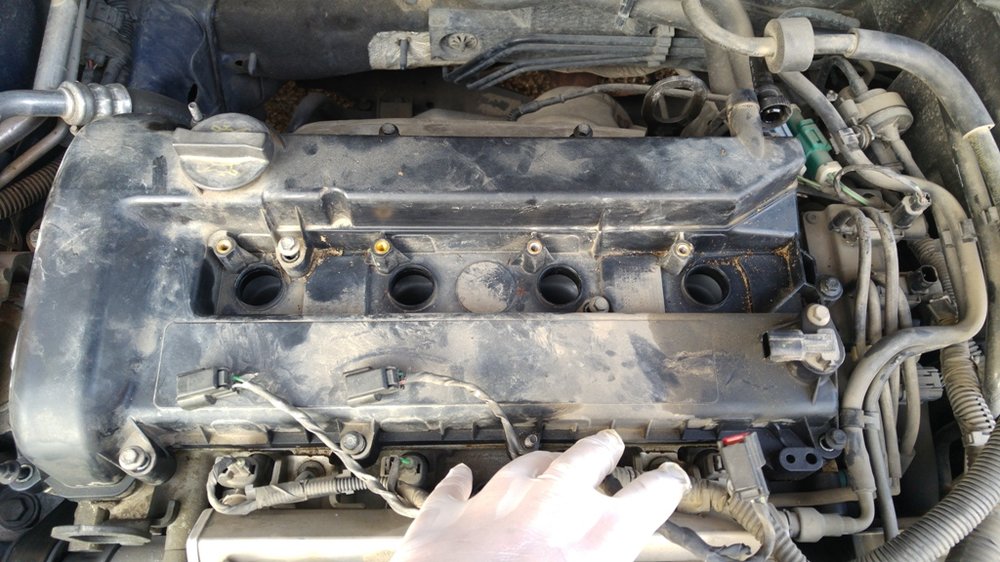

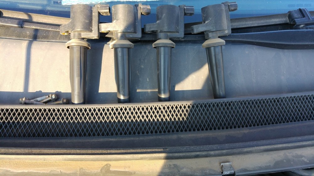

מנתקים 4 קונקטורים של סלילי הצתה ופותחים 4 ברגים שמחזיקים את סלילי ההצתה. מסומן בירוק. סליל של צילינדר מס 1 כבר מפורק.
שולפים את סלילי ההצתה.

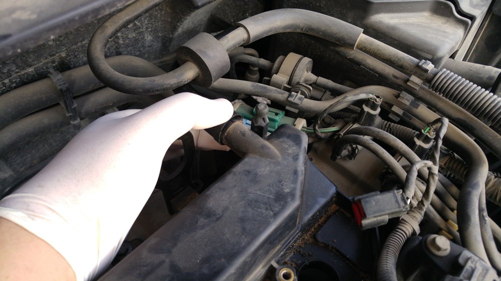

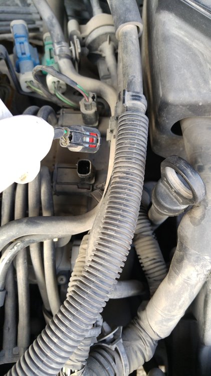

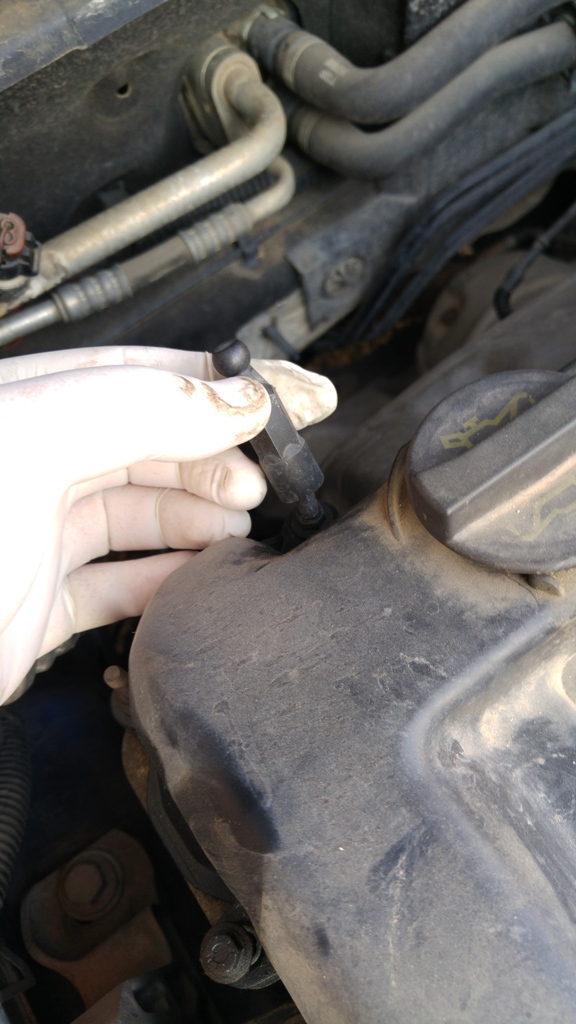

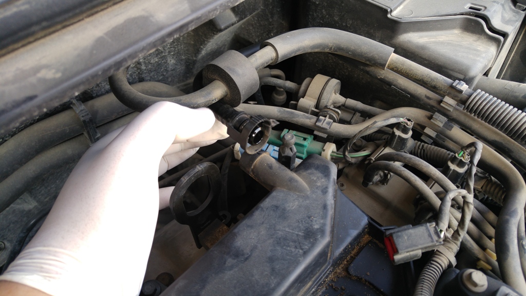

מנתקים את צינור ה PCV (צינור הנשם) ממכסה השסתומים על ידי לחיצה מלמעלה ומלמטה על טבעת הנעילה שלו.

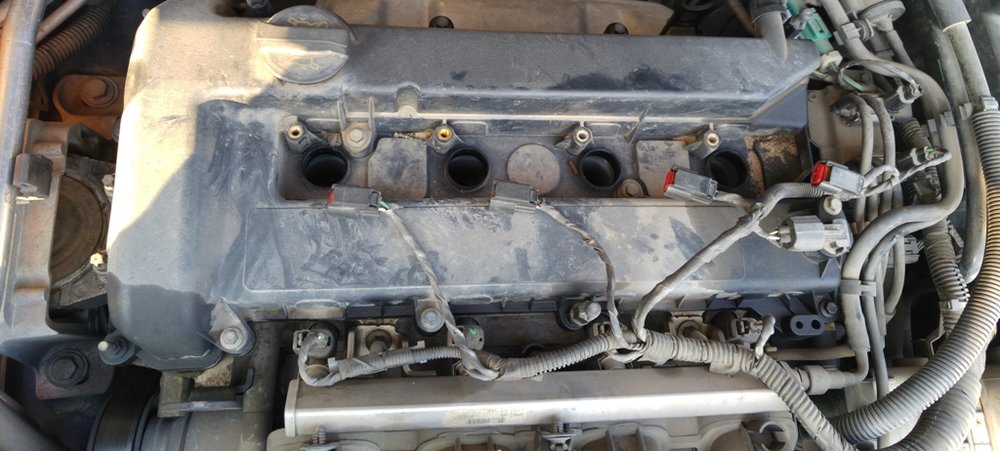

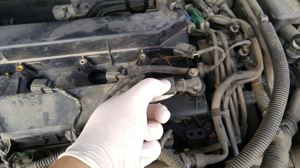

מנתקים קונקטור של חיישן קאמשפט.

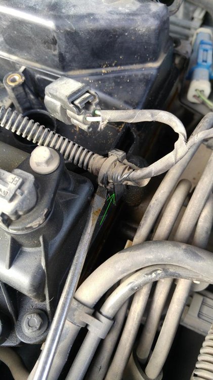

מנתקים עוד קונקטור מצד ימין:
ומשחררים קליפס של הצמה שלו ממכסה שסתומים.

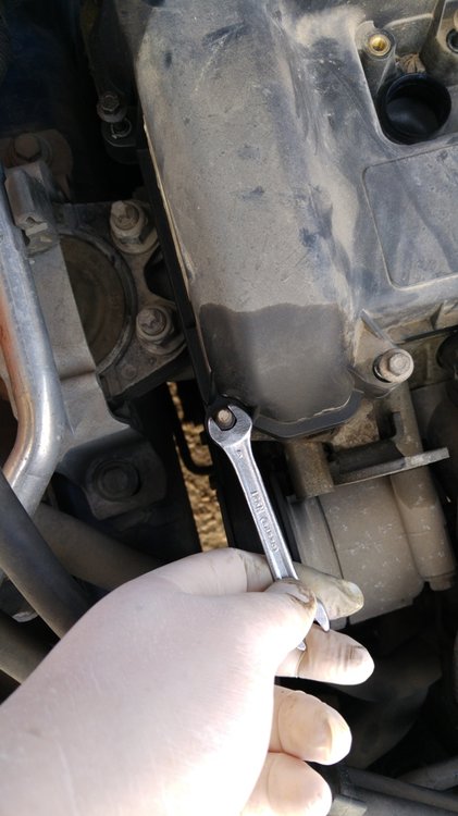

מפרקים 3 תושבות של מכסה דקורטיבי בעזרת מפתח פתוח 12. תושבות אלו מוברגות על stud (יש לזה שם בעברית? מוט הברגה?), ה stud בתורו מחזיק את מכסה השסתומים. למכסה שסתומים יש 4 stud-ים (על 3 מהם יושבות תושבות של המכסה הדקורטיבי ואחד ריק, כנראה בשימוש בדגם אחר או שגם התושבת הרבעית של המכסה הדקורטיבי אצלי חסרה) והשאר ברגים רגילים.

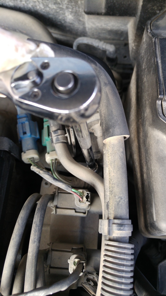

ה Stud הימני פנימי מחזיק גם bracket (תושבת) שתופסת כמה חוטים. על מנת להרים את ה bracket צריך לפתוח עוד בורג 8, בתמונה.

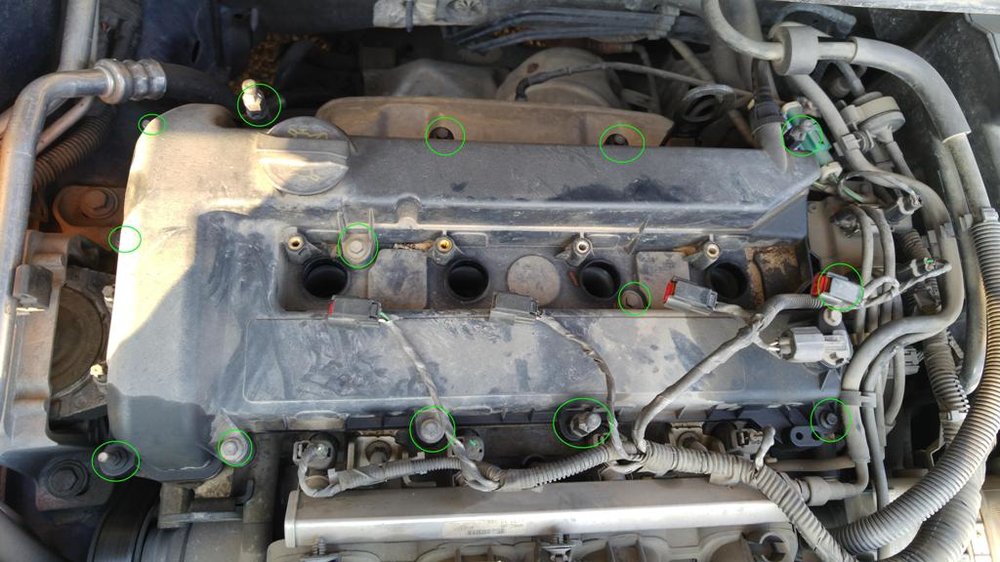

כעת פותחים את הברגים סביב מכסה שסתומים, מסומנים בירוק.
אם אין בוקסה עמוקה 8, לפתיחת ה studs משתמשים במפתח פתוח 8.
כדאי גם לנקות את המכסה מלמעלה מחול עד כמה שאפשר.
מזיזים את כל הצמות הצידה ושולפים את המכסה, הוא לא אמור להיות דבוק חזק מידי.

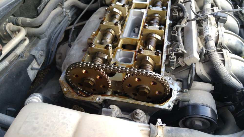

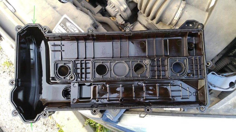

בעזרת מברג שטוח קטן שולפים את האטם הישן. הוא מורכב מ 4 חלקים. אחד סביב המכסה, ועוד 3 סביב תעלות המצתים.
מנקים את המכסה - במקרה שלי הוא היה נקי לגמרי ולא היה כמעט מה לנקות ושמים 4 חלקים של האטם החדש.
את האטם הארוך להתחיל להרכיב מנקודות שמסומנות בירוק בצד שמאל של התמונה.

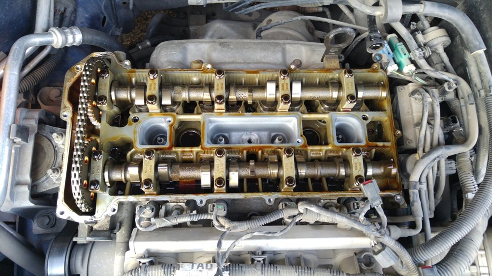

מנקים הייטב משאריות שמן את המשטח של בית הקמשפטים ומניחים את המכסה.
מהדקים את כל הברגים בכוח היד ואז מבצעים הידוק במומנט 10Nm לפי התרשים.

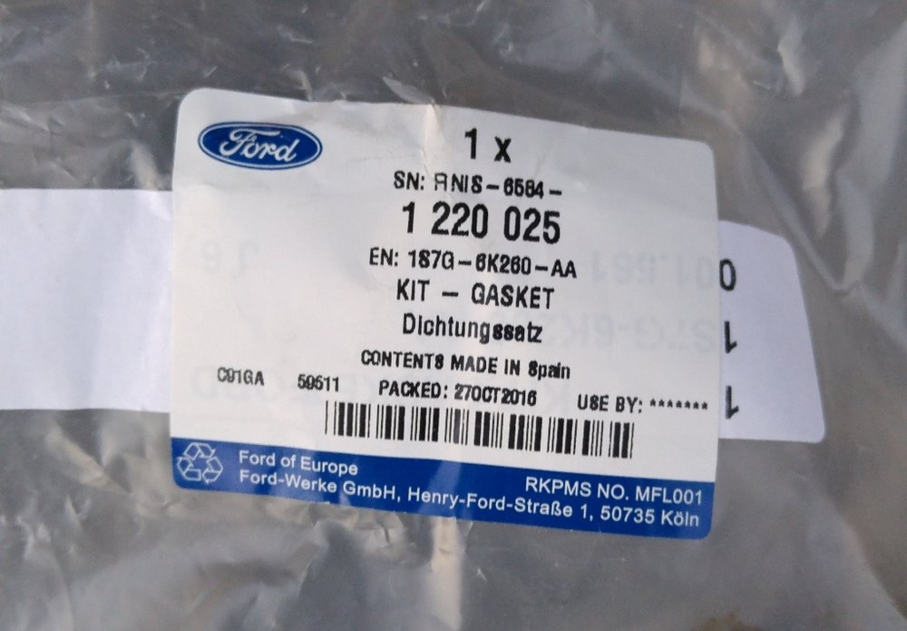

מק"ט אטם מכסה שסתומים מקורי:
