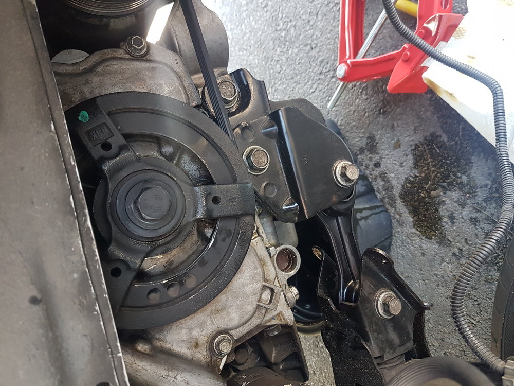

בוצע היום, לצערי לא הספקתי לקנות גלגלת חדשה למותחן עדיין אבל גם זה יקרה השבוע.
עבודה קצת קשה, גישה מחורבנת ... אבל יש גם דברים חיוביים .
א. המנוע מבריק בפנים! כל חלקי הטיימינג נראים במצב מעולה .
ב. מחזיר שמן קדמי ובורג פולי חדש הותקנו .

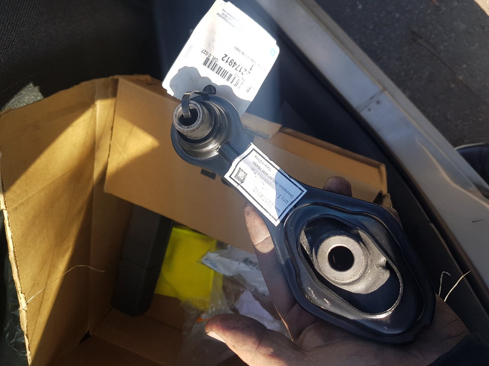

ג. תושבת גיר מקורית הותקנה על הדרך- הרכב בסרק ממש כמו מכובה .
לא היה לי זמן לשטוף את האיזור.
בקיצור נשאר גלגלת חדשה למותחן+ אטם כיסוי למכסה שירות משאבת מים .
מומנטים-
פולי מנוע - 100 ניוטון+ 75 מעלות
ברגי מכסה- 21 ניוטון
ברגי כיסוי מכסה משאבת מים- 7 ניוטון
תושבת גיר - 75 ניוטון
תושבת מנוע עליונה- 90 ניוטון
מחזיק תושבת מנוע-90 ניוטון.

תושבת גיר תחתונה מקורית - 308 שקלים

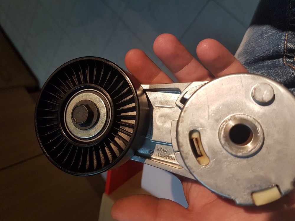

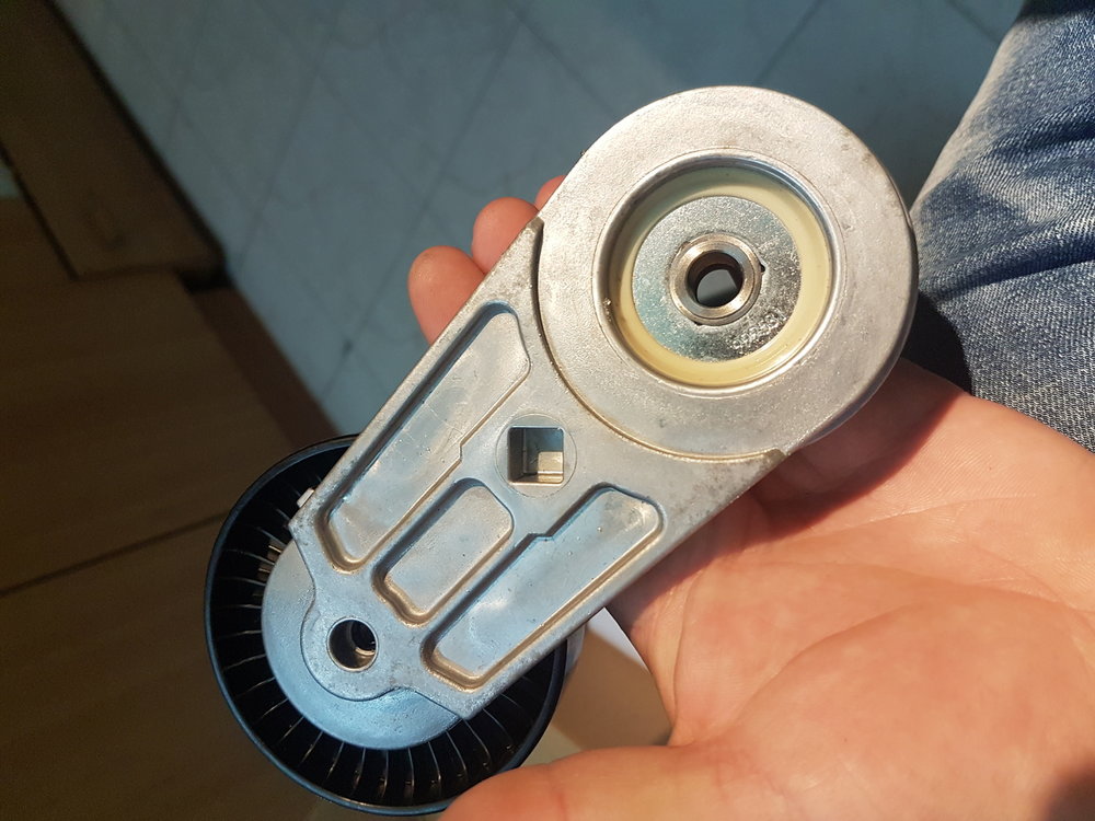

מותחן רצועת אביזרים gates -
230 (אמזון)
  • שבועיים מאוחר יותר ...
הגיע מותחן, זהה למקורי אחד לאחד .
אפילו אותה חברה .

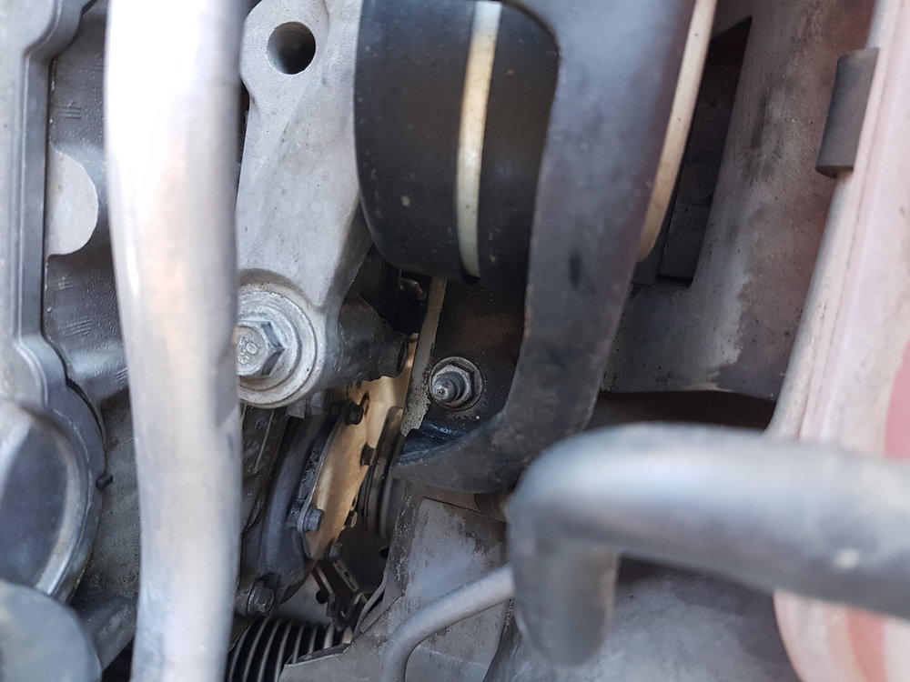

נתוני חיזוק בורג מותחן 45Nm .
בורג 15מ"מ .
ממליץ על מפתח פתוח/ רינג עקב צפיפות .

אממ יש צורך בג'ק , מרבית העבודה היא דווקא מלמטה ובשילוב למעלה .
משמע יצאתי הרבה מתחת לרכב וחזרתי, בשביל כונוון של כמה ס"מ בג'ק (מייאש) .
ואני 90 קילו, כך שזה היה תהליך קצת מעייף.
לדעתי חבל על הכסף שהוצאת על המותחן, אפשר להחליף רק גלגלת (כמה עשרות שקלים לגלגלת סבירה של GMB), למותחן עצמו כמעט ואין בלאי רק הגלגלת מתבלה.
אין בעיה, נקנתה גלגלת של Dayco ויש לי מותחן לכל מקרה שלא יהיה .
