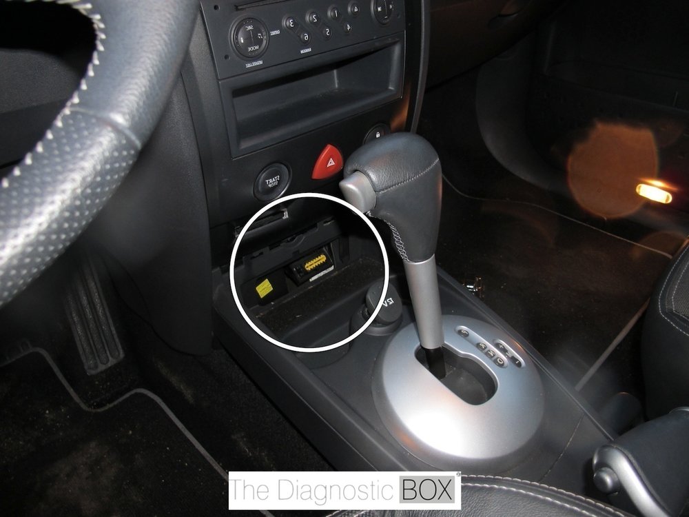

ראשית תתחבר עם סורק כדי לשלוף קוד תקלה, זה יכוון אותך לפתרון.
מהיכן אתה בארץ? היום להרבה אנשים יש סורק ואחד מחברי הפורום ישאיל לך.
לחילופין קפוץ לאוטודיפו הקרוב אליך וקנה אנג'י, ועל האנדרואיד שלך תתקין TORQUE PRO.
כנראה משהו לא תקין בהצתה. מתי החלפת פלאגים? יכול להיות גם שאחד הקויילים לא תקין.
