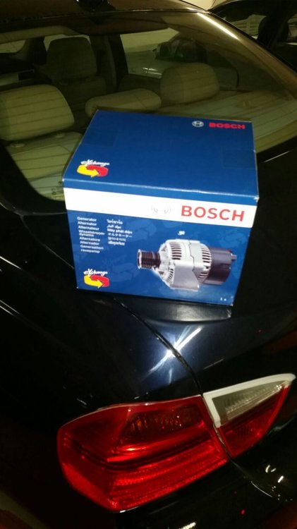

1000 ש"ח מקורי ? לא מפירוק בחו"ל ולא משופץ?
מקורי חדש .
המקורי הוא של Bosch אבל לזה אין סמל של BMW , מניח שזה Oem בהגדרה.
לא עניין של קשה, תקרא שוב מה שכתבתי למעלה .
לא נראה לי שזה קידם במשהו את השרשור, אבל אני זורם...

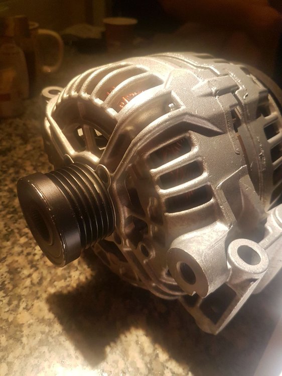

היי מה שקנית סביר להניח שזה משופץ של סדנת בוש , יש להם מפעל שיפוצים בסלובניה. בד"כ הם לא מחזיקים פה בארץ אלטרנטורים כאלה במלאי ויש צורך להזמינם בהזמנה מיוחדת. המחיר שקנית הוא יותר ממצוין. אני מעריך שפעם חנות\מוסך הזמין אותו ונתקע איתו כי העלויות של האלטרנטור הזה הם גבוהות הרבה יותר.
ד.א התמחור של אלטרנטורים חדשים הוא פשוט לא הגיוני וגם היבואנים הרשמיים מציעים פה אלטרנטורים משופצים. עד היום לא נתקלתי בשום בעיה גם לאחר שנים של שימוש, עם אלטרנטורים ששופצו ע"י החברות הרשמיות עם חלקים מקוריים.
עריכה אחרונה על ידי ToSToS
אופיר רודניצקי, דיאגנוסטר מומחה לרכבי קבוצת VW AUDI SEAT SKODA
אממ, נקנה ישירות דרך היצרן Bosch עצמו בגרמניה .
בהחלט מחיר טוב , ומבסוט מאוד .

הייתי בבוש גרמניה שנה שעברה מהעבודה ואחד המנהלים אמר לי שחלק גדול מהאלטרנטורים המשופצים הם בעצם חדשים כי הם לא עומדים בביקוש למשופצים ולכן שווה לחפש משופץ כי הם מחזיקים כמעט כמו חדשים ואפילו סיכוי גבוה מאוד שזה יהיה חדש בתחפושת משופץ ובמחיר זול משמעותית.

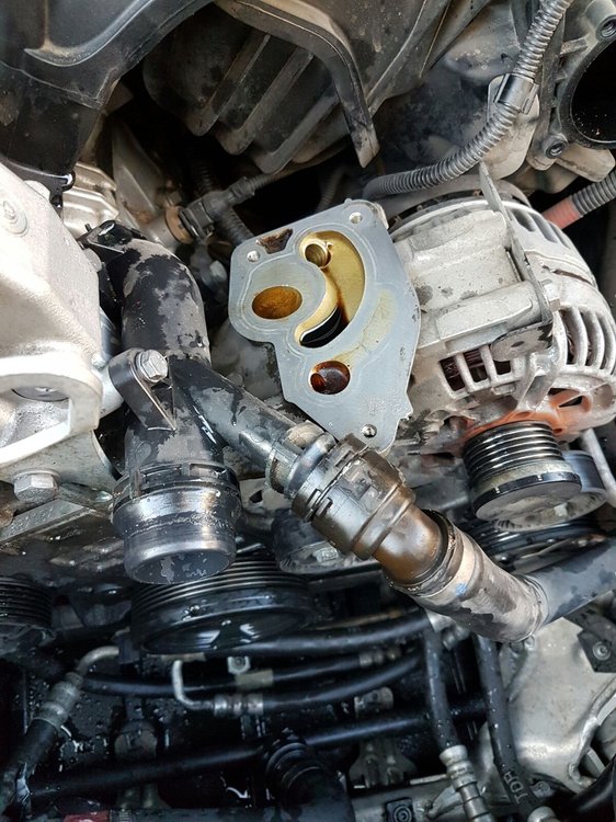

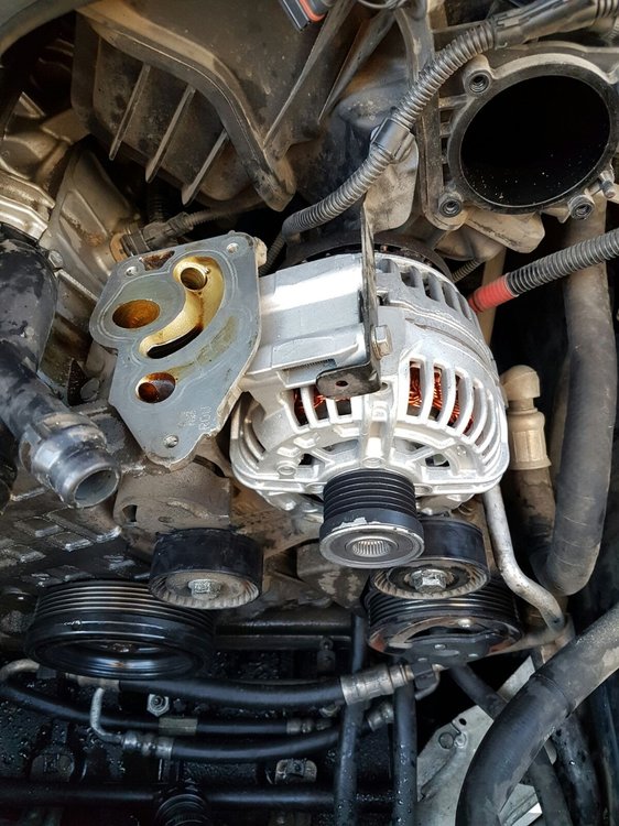

הותקן האלטרנטור,על הדרך פלאנץ' מים קדמי , צינור מים עליון,וגמרנו את כל הצנרת מים ברכב ;) .
כמובן גם אטמי בית פילטר שמן והקולר שלו .
220,000 ועד עכשיו הכל נעשה יזום - תענוג לעבוד על הרכב הזה.
הכל באמת קל ופשוט.
אז צדקתי,הפולי היה גמור...לאחר הרכבת האלטרנטור החדש -
שקט תעשייתי, מעבר לכך - הרצועה מסתובבת ללא תנועה של המותחן אביזרים לעומת קודם .
במצב הקודם היה נראה שהמותחן " מתאמץ" מדי .
באלטרנטור הישן, פולי הגיע ,נשאר וסת ושאר ירקות ...
היי כשהפולי-קלאצ' גמור הוא נתפס ואז ישנם גם רעידות חזקות בשינויי מהירות של המנוע. זה מודגש מאוד בתחילת נסיעה או כאשר משלווים להילוך דרייב, רבים נוטים לטעות באבחון ומפרשים את הרעידות שנוצרים בשילוב לדרייב כבעיה מהגיר. ישנו גם רעש של גרגור מאזור האלטרנטור וכמובן שבין השאר רואים את מותח הרצועה קופץ יותר מהרגיל.
