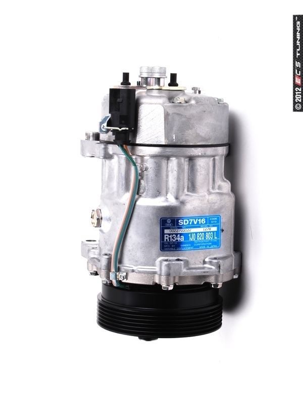

גם בגולף וגם בסיאט מותקנים לפחות 2 סוגים שונים של מדחסים תוצרת SANDEN לכן אני מציע לך לבדוק על המדבקה המוצמדת למדחס את המק"ט בשניהם.
איזה כייף לי :)
אפשר בהחלט אבל מכיוון ששני הרכבים יחסית ישנים וכנראה בעבר כבר הוחלף מדחס לך תדע מה עשו שם.
מצורפת תמונה של המדחס בגולף דור 4.

המדחס מתאים אתה יכול להחליף בינהם .
