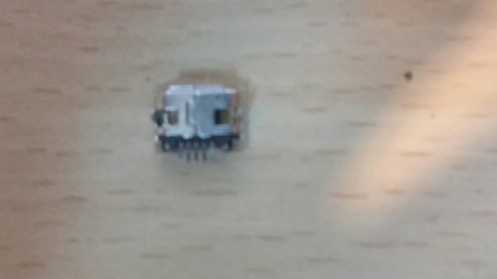

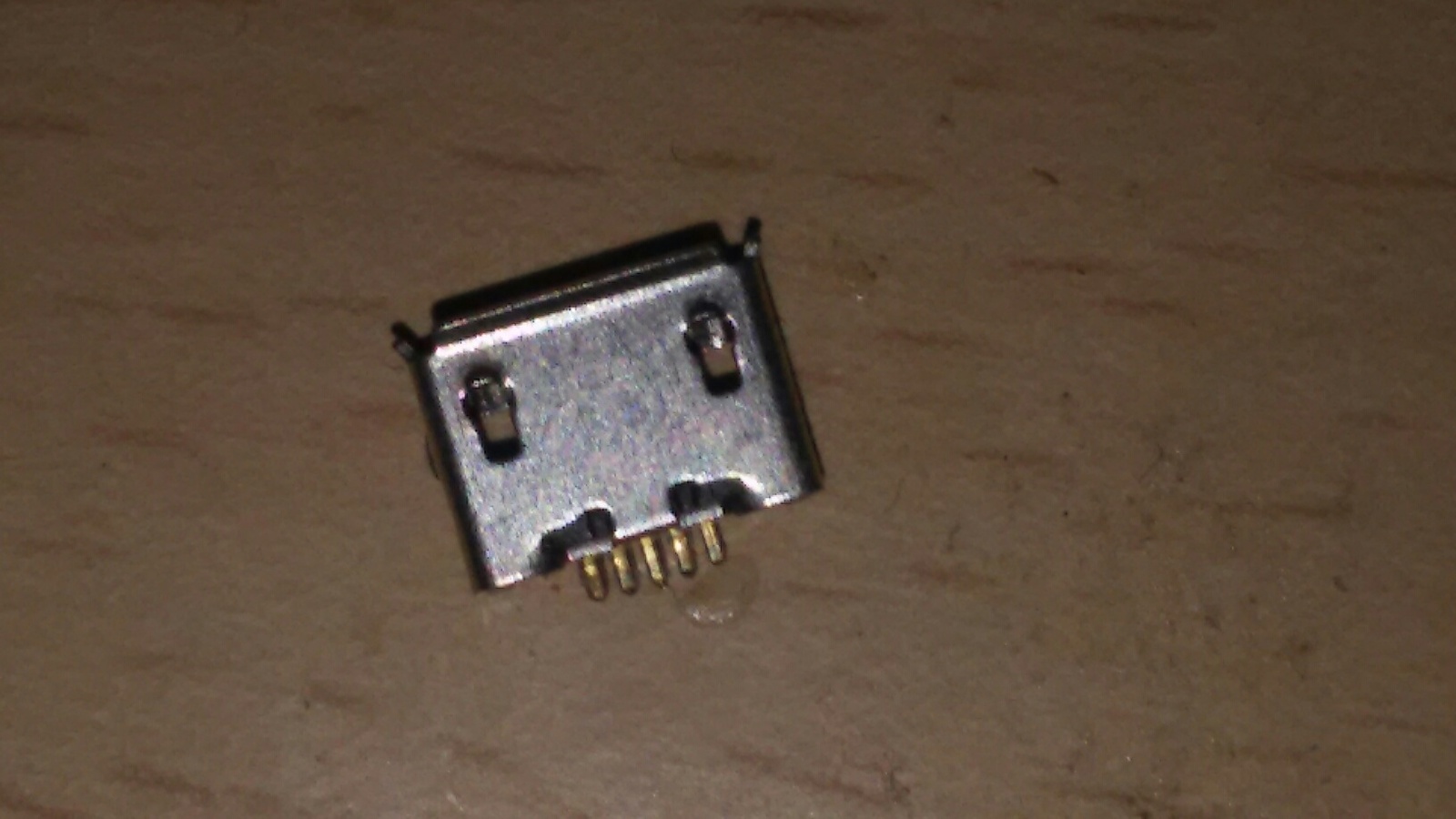

כמוו שרשום בכותרת. הדונגל משרת בנאמנות חוץ מזה, ולכן הייתי רוצה להשמישו מחדש.
אין שום סיכוי שבעולם שאצליח להלחים את זה חזרה בעצמי. אני אפילו לא מדבר על זה שהידיים שלי לא מספיק יציבות בשביל עבודה כל-כך עדינה, אלא אפילו על העובדה הפשוטה שלא ראיתי טיפ כל-כך עדין למלחם בחיי.
יש למישהו רעיון מה אפשר לעשות? (זה רק + ו -, דהיינו רגליים 1ו-5 שהן הכי רחוקות אחת מהשניה, כי זה השקע שמספק את המתח לדונגל. שאר הרגליים "מתות" בצד של הPCB.)20151215_195112_resized.jpg20151215_195205_resized.jpg20151215_195538_resized.jpg
ההלחמות המקוריות לא השאירו אפילו סימן של בדיל, ולא שברו את הרגליים.
זה פשוט התנתק. הרגליים שמחזיקות אותו לPCB נכנסות ויוצאות חופשי.

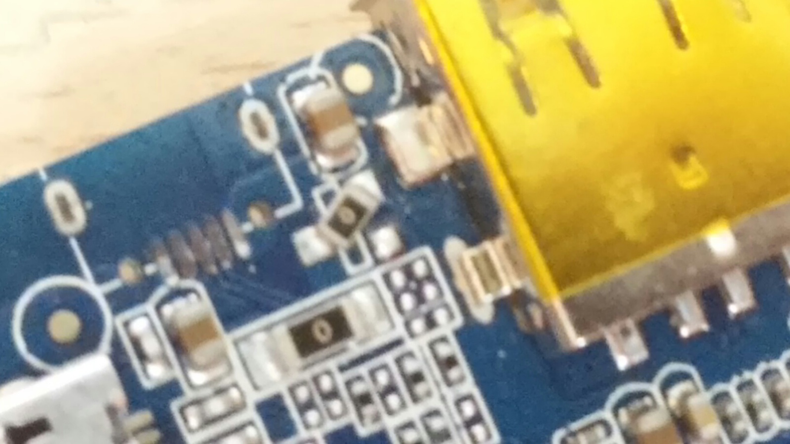

יש למישהו רעיון מה אפשר לעשות? (זה רק + ו -, דהיינו רגליים 1ו-5 שהן הכי רחוקות אחת מהשניה, כי זה השקע שמספק את המתח לדונגל. שאר הרגליים "מתות" בצד של הPCB.)[ATTACH=CONFIG]446541[/ATTACH][ATTACH=CONFIG]446542[/ATTACH][ATTACH=CONFIG]446543[/ATTACH]

לפי התמונה חסר לך לפחות 3 פדים וגם יש גשר (נגד 0) רופף באוויר שממוקם על מקום שכנראה מיועד לטרנזיסטור בכלל.
אז חוץ מהלחמה אתה צריך גם הדבקה של החיבור ושחזור של הפדים, הצדדים לא בעייה האמצעיים יהיה יותר מסובך.

:lol: ככה הסיני בנה את זה. אין שום בעיות בלוח מלבד השקע.
אין אמצעיים. כמו שכתבתי, הוא משמש ממילא רק למתח לדונגל. יש עוד שני חיבורי USB (רגיל ומיקרו) חוץ ממנו. הם אלו שמשמשים לדטה. (ורק לדטה. הם לא יודעים לספק מתח למכשיר. ניסיתי. :evil:)
הבן הגדול שלי ניתק את התקע בפראות, ומיד אח"כ זה התנדנד נוגע-לא-נוגע כמה ימים, ועבד רק אם הדונגל היה מונח בזווית מסוימת. אתמול בערב הוא פשוט נשאר מחובר לכבל, במקום למכשיר.
אני מקווה מאד שיש עוד טיפת "בשר" על הפדים, כי אחרת זו תקלת טוטל לוסט.

טוב, אז כלכלי זה לא. עלות התיקון במעבדה היא 100 שקלים.
הראה לי מתחת למיקרוסקופ שהפדים תלושים. טוען שזה שעה עבודה.
נמסר בכ"ז. מחר יהיה מוכן.
