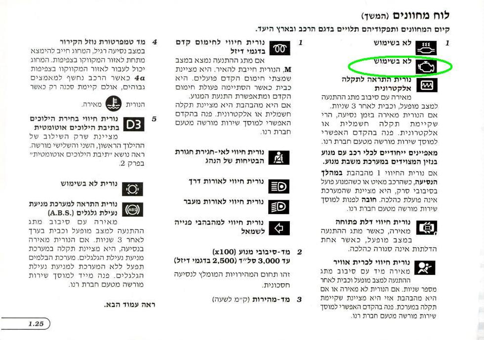

לגבי הנורה - היו לי קליאו וקנגו מודל 2000, בשתיהן אין נורת בדוק מנוע בצורת מנוע. כלומר היא קיימת בשבלונה של לוח שעונים אבל לא אמורה להידלק אף פעם. במקומה נדלקת נורת ה"ברק".

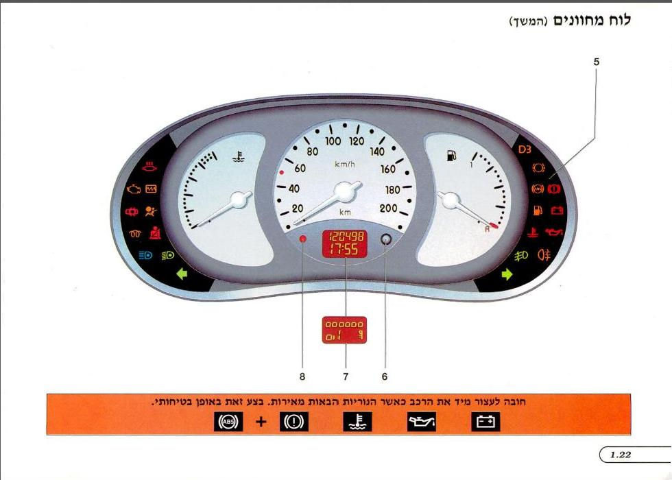

אני תיכף אנסה למצוא תמונה של לוח השעונים שלך.
בכל מקרה, סיכוי שנורת לד כזאת נשרפה - נמוך מאוד עד אפסי. לא הייתי בכלל מחפש בכיוון הזה.
האם יש לך לוח שעונים כזה?
שים לב מה כתוב בספר רכב לגבי נורת "בדוק מנוע" בצורת מנוע:
זה כאמור של מודל 2000. יכול להיות שב 2001 שינו את זה.

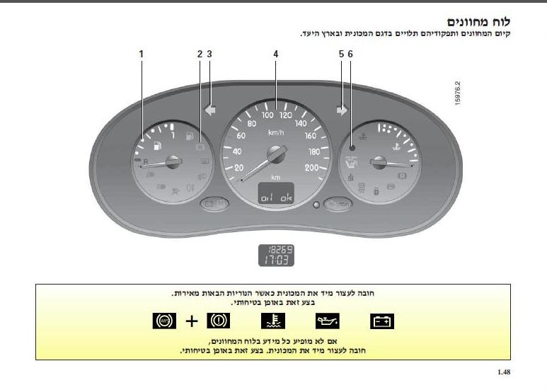

בעצם אני חושב בשנת 2001 בדגם RTE היה לוח שעונים כזה:
גם כאן אני לא בטוח שצריכה להיות נורה כזאת אבל כדאי לבדוק עם בעלי מכוניות זהות.
יש בשבלונה גם את הברק בתוך מלבן ומתחתיו כמו סלילי שהוא דווקא כן דלק לי פעם אחת
ויש גם את הסימן המוכר של הצק אינגין ויש מתחתיו לד אבל גם שנותנים סוויץ שכל המנורות נדלקות הכל נדלק חוץ מהצק אינגיין.
יכול להיות שהוא לא אמור לדלוק בכלל ? זה מוזר כי אם ככה למה יש אותו בשבלונה ועוד יש לד מולחם מתחתיו ?
ד"א כל ההלחמות נראות מקוריות מהחברה אין סימנים של התעסקות עם הלוח בכלל.
