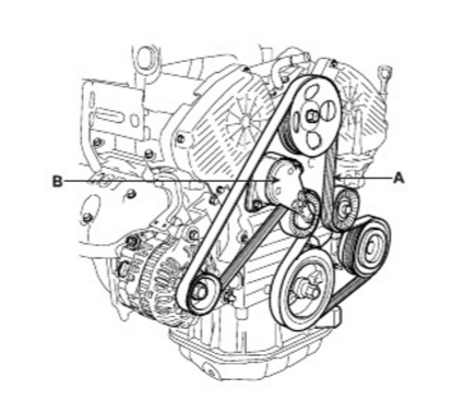

מפרקים גלגל ימני ואת הדיפון. מתיזים קצת ספריי שמן על בורג הקראנק כדי לעזור בשחרור. בינתים, מפרקים רצועת אביזרים ואת המותחן שלה. תוקעים ראצ'ט 3/8 בריבוע של המותחן, ומסובבים עם כיוון השעון תוך כדי ששולפים את הרצועה החוצה.
כשהרצועה בחוץ, מפרקים את המותחן שלה (2 ברגים 12 מ"מ) , ואת פולי הסרק (IDLER).

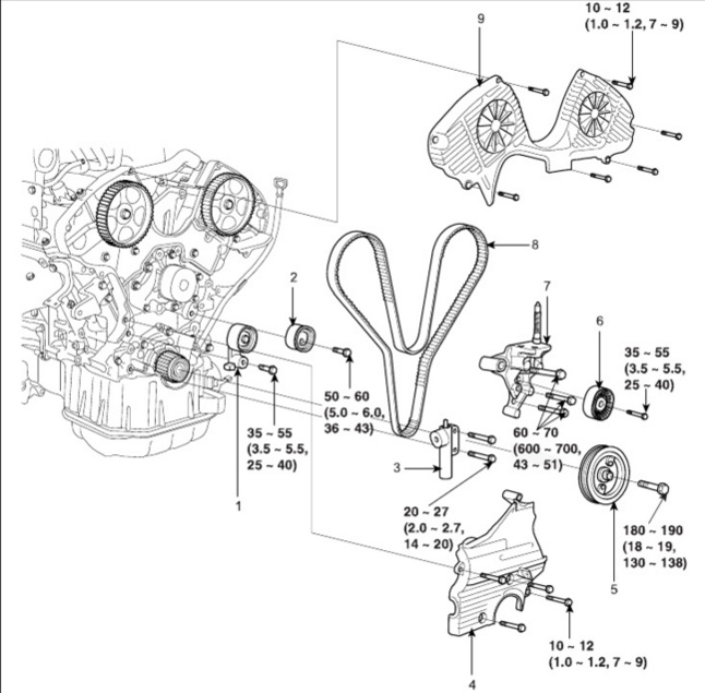

מרכיבים את המשאבה החדשה ומחזקים למומנט של 22 Nm.
מרכיבים פולי סרק חדש. מחזקים ל-55 Nm. שימו לב לפין שיוצא מהמשאבה - הוא נכנס לחור שיש בגב הפולי.

מרכיבים את המותחן ההידראולי, ומחזקים את 2 הברגים שלו ל-27 Nm.

מחזירים כיסוי טיימינג עליון, ואת מותחן רצועת האביזרים ופולי הסרק שלה. שימו לב למקם את רצועת האביזרים על המותחן לפני ההרכבה, כי אחרי שמחברים אותו כבר אי אפשר להכניס אותה בקלות אם בכלל.

דרך אגב, איך אתם יודעים איך לסגור לפי המומנט? זה הכל דרך אוטו-דאטה?
עריכה אחרונה על ידי אושריקו
תודה אושריקו, אכן כל בחורה בתחום - מבורכת.
חלק מנתוני המומנט מאוטודאטה, אבל הרוב מהספר הטכני. ראה חלקים ממנו שצירפתי למעלה.
