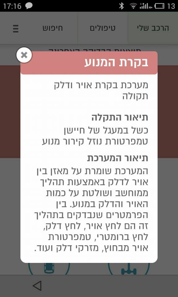

זמן מה יש לי נורית מנוע עובדת ואני רגיל שכל פעם שזה קורה לי ואני הולך למוסך הגבר משחיל לי מחיר בלי לדעת על מה ,לא מבין גדול ברכבים לא מתיימר להיות, רכשתי לאחרונה את רכיב ה engie למי שמכיר (מאוד ממליץ)
הוא זיהה לי מה התקלה :
מערכת בקרת אויר ודלק תקולה
תיאור: כשל במעגל של חיישן טמפרטורת נוזל קירור מנוע
תיאור המערכת:המערכת שומרת על מאזן בין אויר לדלק באמצעות תהליך ממוחשב ושולטת על כמות האויר והדלק במנוע .
הרכב שלי זה פיאט פונטו דינמיק ספייס ידני 80כס 1250 שנת 2004
השאלות שלי הם מה התקלה בשפה פשוטה ?
לכמה יכול להגיע העלות במוסך?
עם זה רכיב ספציפי שצריך להחליף?
והאם אני יכול להמשיך לנסוע עם הרכב בלי שיייגרם נזק?
תודה לעונים מצטער על החפירה ועל בורותי ברכבים :p

אהלן מאור אני מאשדוד.. אני יגיד לך מה במהלך הנסיעה אני מרגיש שהרכב לא מאיץ כמו שהיה לפני אבל אולי רק פסיכולוגית אני חושב ככה.. בעמידה עם הרכב הכל תקין אין רעידות איןפמפומי נסיעה תודה .
אני ממליץ לך לגשת למוסך נורמלי עם סורק תקלות נורמלי, שיידע להבין גם מה משמעות התקלה ואילו רכיבים תקולים
(מאשר איזושהי אפליקציה, שכבר פעמיים פה בפורום, ממה שראיתי, איננה יודעת למדוד במדוייק מתח טעינה של האלטרנטור, לדוגמה.
לדעתי ההסבר של האפליקציה הזו לתקלה שיש לך {נורית "בדוק מנוע} קלוקלת משהו, או שהיא מתורגמת בצורה לא כ"כ מוצלחת מהמקור).
