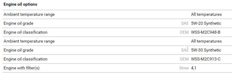

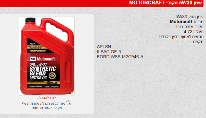

אכן מוזר, כי באוטודאטה כתוב במפורש סינטטי. אבל מילא זה, הם דורשים שם תקן שהמוטורוקראפט החצי סינטטי לא עומד בו:
אני אישית הייתי קונה שמן שכן עומד בתקן הזה:
http://www.justmotor.co.il/products/666918/
ומבצע את הטיפול במוסך מורשה משרד התחבורה, כך עדיין תישמר האחריות.
עריכה: אלא אם כן כמובן התקן של מוטורקראפט 946, חדש יותר ותואם גם ל-913. תכף ניתן לרועי לקרוא קצת לגבי זה ולהסביר לנו :D

התקן Ford WSS-M2C913-D הוא לרכבי דיזל, ואכן הוא יצא בשנת 2012, והוא לא מתאים לכל רכבי הדיזל מלפני שנת
2012.
תקן: Ford WSS-M2C913-C מבוסס ותואם ב- 100% לתקן : Ford WSS-M2C913-B,
אבל עם דרישות יותר מחמירות לזיהום אוויר, אבל לא נראה לי מבוסס על תקני C למינהם,
כי לא כתוב שהוא LOW SAPS, אבל כן עונמה לדרישות זיהם אוויר.
לכן נראה לי הפחיות מעט חומרים או הוסיפו תוספים למען איכות הסביבה
ושבתקן B אין.
תקן: Ford WSS-M2C913-A פשוט מבוסס על תקני A1\B1 של ACEA מ- 98.
לכן אם לא מוצאים שמן שעומד בתקן של פורד אין בעיה לשים שמן שעומד בתקן A1\B1,
התקנים האלו העיקר שלהם הוא לשנות את ה- HTHS לפי הצמיגות של השמן, אני בטוח
שהשמנים A1\B1 של היום מעודכנים והרבה יותר עמידים מהאלו בשנת - 98.
תקן: Ford WSS-M2C948-B, הוא כבר LOW SAPS כי הוא מבוסס על תקן C2.
הוא מיועד לשמנים בעלי צמיגות 5-20, לכן גם התקן מופיע בצמיגות 5-20.
הוא גם מיועד למנוע ECOBOOST, והמנועים של 1.0 ליטר ושלושה צילנידרים.
כמו שאני רואה ככל הנראה יש לך מערכת פליטה מתקדמת ככל הנראה TWC לכן
אתה צריך שמן שעומד בתקן של זיהום אוויר יותר מחמיר.
גם יש משחק עם הצמיגויות והתקנים, כי שמן צמיגי יותר מתפרק יותר לאט עד כמה שאני זוכר נכון,
גם נשמע יותר הגיוני.
לאחר החפירה הזאת, שים לב טוב לאיזו צמיגות אתה שם ולתקן שלה.
