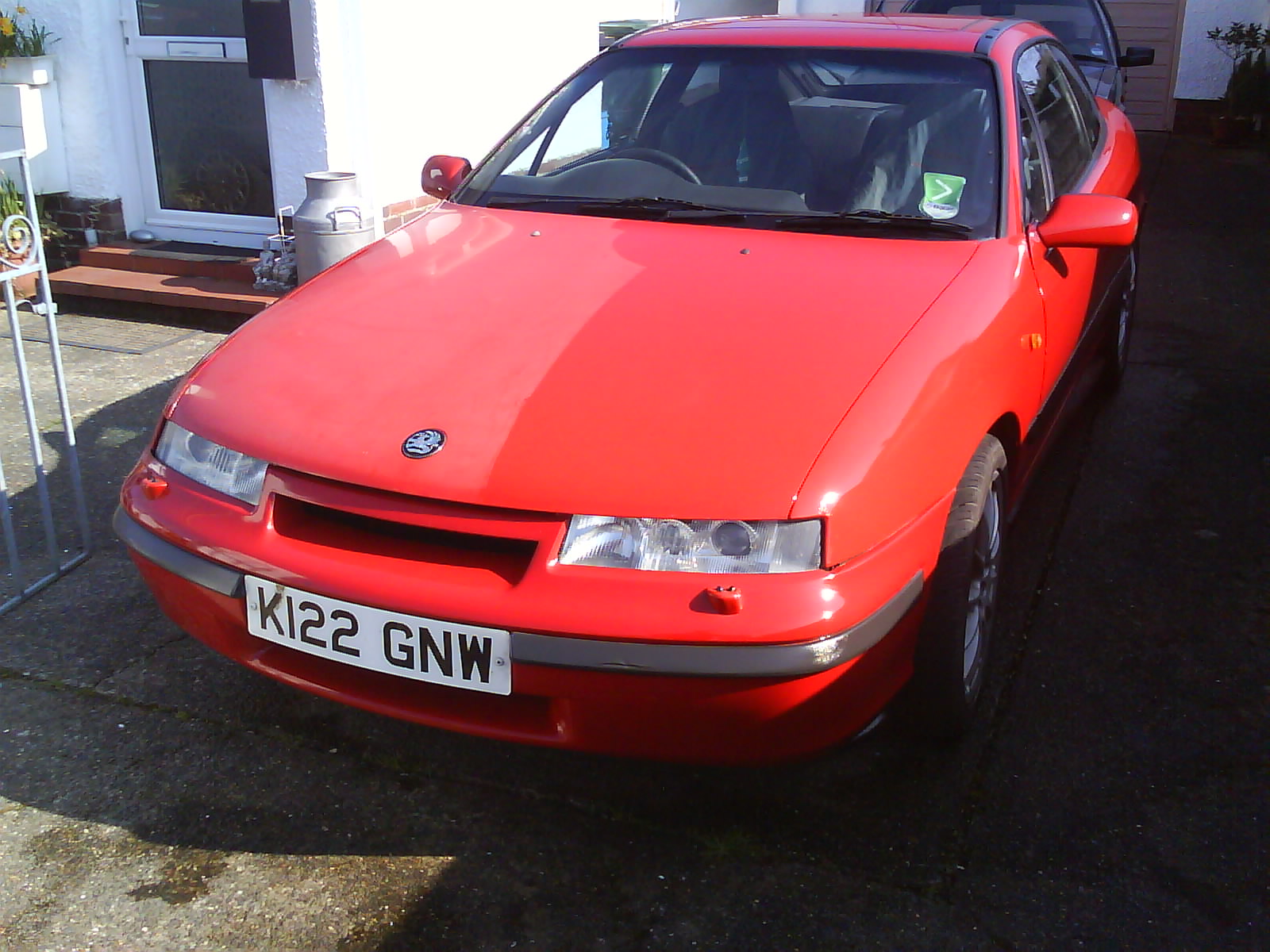

אני נמצא גם באותה סיטואציה, רכב בן 21 אדום, חלקים ממנו דהו טיפה (אין קילופים), ובקרוב אני מתכנן לבצע פוליש בתקווה שזה יפתור את הבעיה.
ראיתי באתר מחו"ל מישהו שביצע פוליש לרכב אדום דהוי (החצי הימני אחרי פוליש):
