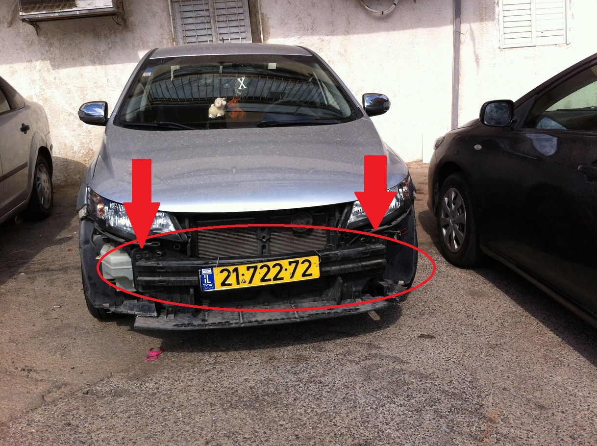

צירפתי תמונה של הרכב שלי בזמן שהוא היה ללא פגוש כיוון שעבר עבודות פחחות.
סימנתי בעיגול האדום את החלק שנפגע אצלך,ניתן לראות שהחלק מוברג עם ברגים לגוף (ה"שלדה") אז אם הוא נפגע והוחלף, זה לא כזה ביג דיל,אבל בעתיד זה כן יפגע בך במכירה.

זה בדיוק המקום של הפגיעה

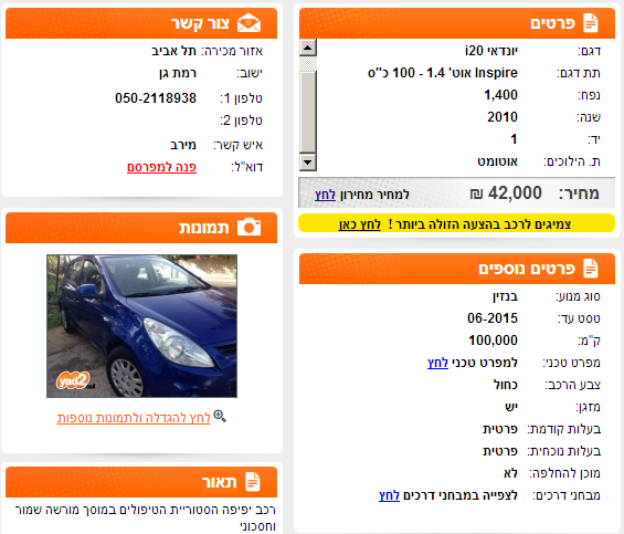

עוד אפשרות שעלתה זו גם יונדאי i20 2011 עם 127,000 ק"מ ללא תאונות. המחיר הוא 40,000.
האם ההצעה הזו עדיפה?
לא עדיף לרדת לשנתון 2010 אבל לקנות אקזמפלר שמור מיד פרטית עם קילומטראז' שפוי?
עדיף. וחיפשתי. רוב הרכבים הם יוצאי חברות ההשכרה והמוכרים לא מוכנים להוריד במחיר יותר מדי. כמו כן, רוב הרכבים עם קילומטרז' מעל 100K או קרוב אליו.
בנוסף לא כל רכבי הפרטי הם עם היסטוריית טיפולים ולכן חשבתי על חברות ההשכרה.
אני לא רואה אפשרות לקנות את הרכב בשנתונים 2010-2011 בתקציב של 42,000 ש"ח עם קילומטרז' שפוי:-(
