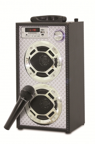

לילדים שלי יש ערכת קריוקי ניידת כזו, העונה לשם INNOVA K100:
הקטנה, בת שנתיים, השמידה את המיקרופון. לא היה כתוב עליו כלום. הוא היה מצוייד בתקע 6.35 מ"מ בקצה החוט ושקע XLR (?) בצד המיקרופון.

בהנחה שהמיקרופון ויחידת הקראיוקי תקינים, ואתם יודעים איך לתפעל אותה, יש לך אחד או 2 בעיות:
1. התקע שאתה צריך הוא מונו, ולא סטריאו (מונו-2 מגעים, סטריאו-3 מגעים).
2. הקוטביות הפוכה, נסה לחתוך ולהפוך את החוטים.
מקסימום, תעקוף את השקע ע"י פתיחת היחידה והלחמה של 2 החוטים ישירות בהתאם לקוטביות הנכונה.
