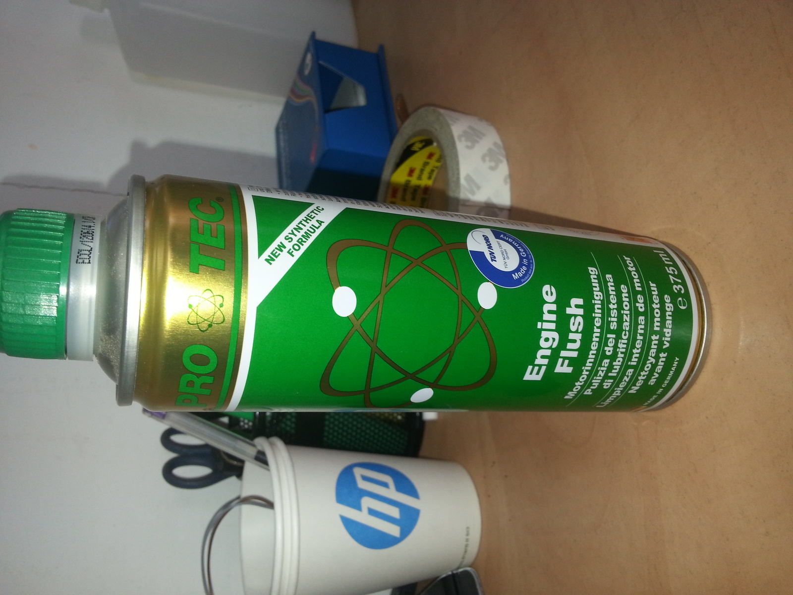

מחר בבוקר מרכיב את הקארטר ברכב שלי, החלטתי בסוף כן לבצע פלאשינג,בחרתי חומר שקראתי עליו הרבה תשבוחות.
האם יש עוד משהו שמומלץ לעשות?
האם לדעתכם להקפיד על מפתח מומנט? או סגירה בכח שווה, תעשה את העבודה.
למה אני שואל על מפתח מומנט?
מדובר בקארטר אלומיניום ובלוק מנוע מאלומיניום.
אגב,זהו הפלאשינג.
