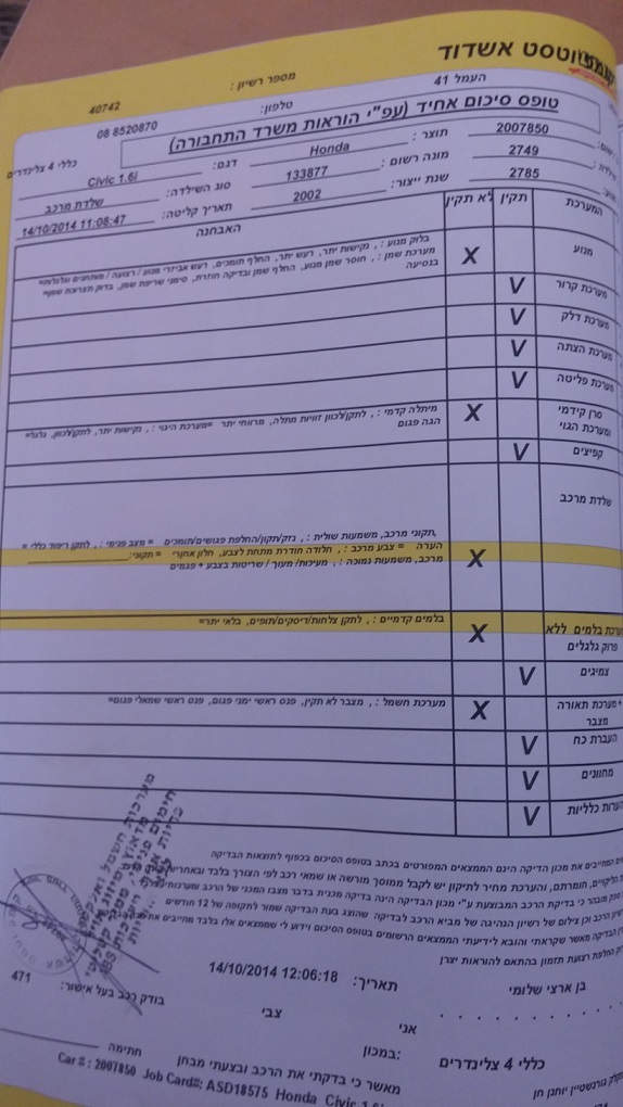

אגב ביצעתי בדיקה לרכב בקומפיוטסט. אני יכול לתבוע אותם על זה שהם לא עלו שמערכת abs לא תקינה?
הונדה סיוויק ES 2002
מצורף טופס הבדיקה. כפי שאמרתי לא כתוב שום דבר על כך שמערכת ABS לא עובדת. יש בסיס לתבוע את קומפיוטסט על כך?
ושאלה נוספת-האם התחברות לסורק תראה את הבעיה? והאם אפשר להתחבר לסורק לאו דווקא אצל מוסך יבואן של הונדה?

לטובת הדורות הבאים אעדכן:
מסתבר שלא בכל רכבי סיוויק של השנתון הנ"ל הותקנה מערכת ABS.
ברכב שלי אין ABS על אף שיש לי פיוזים ששייכים למערכת ואף מקום לנורה בלוח המחוונים.
