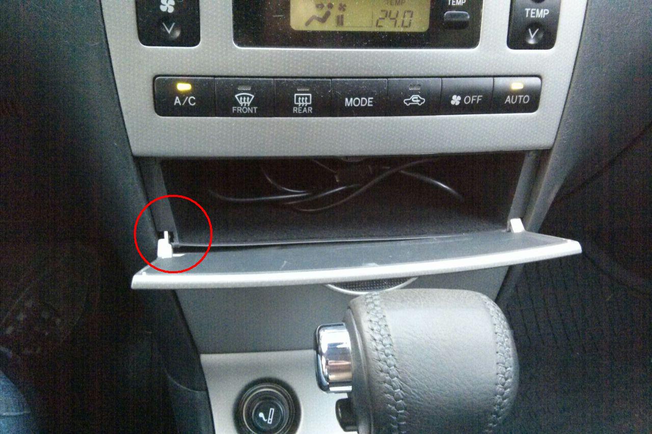

ידידה טובה שלי בעלת טויוטה ראנקס שנת 2006 רמת גימור GLI שלחה לי תמונות של פנל מגירה (תא איחסון) שהתפרק בצידו האחד.
אני עדיין לא ראיתי את הרכב לכן אשמח לקבל טיפים מבעלי ניסיון כיצד לתקן את הפנל.
האם קיים קפיץ בצידי הפנל ?

מחלה ידועה של הקורולות מאותן שנים. החיבור שם כ״כ עדין שגם אם תדביק אותו, הוא ישתחרר. החלק הזה בא יחד עם הקונסולה והמחיר שלו אצל היבואן מופרך. ממליץ לחפש בפירוקיות.
אכן יש שם קפיץ אך לא בו הבעיה. בדיוק איפה שהקפת באדום יש פין פלסטיק שהוא חלק מהקונסולה. הפין הזה נוטה להשבר. גם בראנקס שלי הוא שבור ואני כבר הרבה זמן זומם לעשות משהו בנידון אבל לא מגיע לזה. אשמח אם תעדכן במידה ותפתור את זה.

יש להניח שמדובר בציר פלסטיק עדין ושביר, ועדיין, החלק החזיק 9 שנים.
לא הייתי ממהר להחליף, אולי ניתן להדביק.
איתמר
מנמיסיון עם דברים דומים קשה מאוד להדביק מקומות כאלה ושזה יחזיק מעמד אז עדיף לפרק את כל הדלתית ולהשאיר תא פתוח
