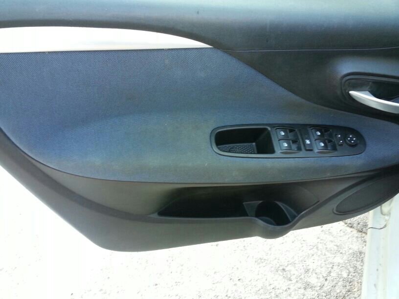

שלום חברים , ישנם כתמים על הספסל האחורי וגם על הבד בידית דלת נהג ,מה השיטה הכי טובה ובטוחה לנקות את החלקים המלוכלכים ולא לפגוע בריפודים עצמם ? מודה לכם מאוד :)

העניין הוא שכל נוזל שהריפוד סופג ישאיר סימן באותו מקום לדעתי . אני גם לא בטוח שהמצלמה תראה את המצב בדיוק כמו במציאות אבל אני בכל זאת יעשה תמונה מחר בבוקר על מנת שיהיה לאנשים יותר מושג על מה אני מדבר . תודה רבה וחג שמח :)

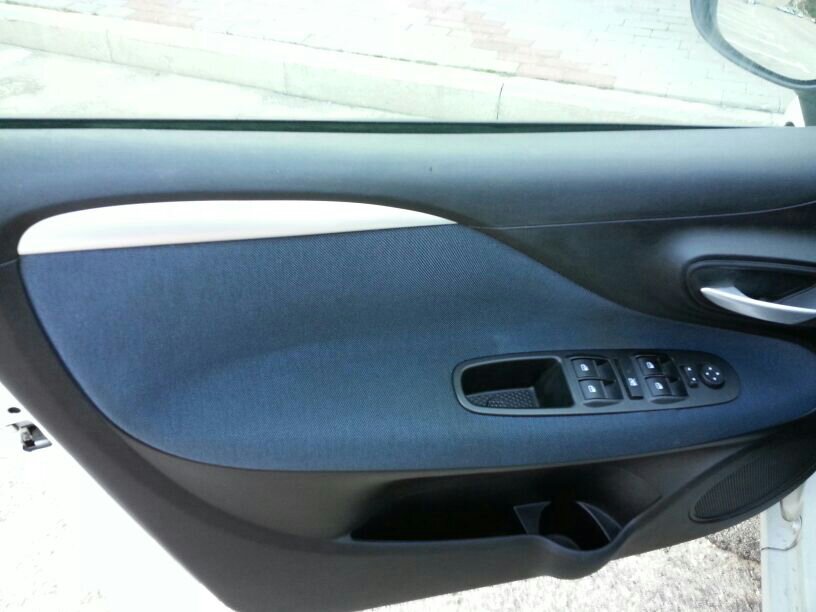

צלמתי כמה תמונות על מנת להמחיש איך נראה הליכלוןך בריפודים כדי שיהיה לכם קל יותר להמליץ מה לעשות חברי הפורום היקרים.20140506_091938.jpg20140506_091918.jpg
