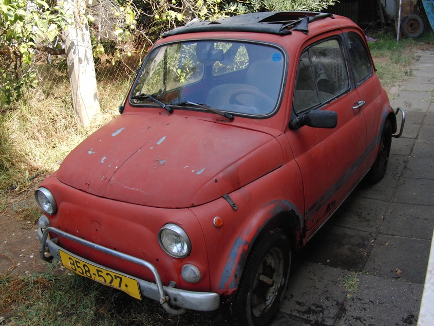

עכשיו אפשר להתחיל לדבר על השיפוץ. תמונות של המצב הנוכחי מצורפות. הרבה חלודה בכל מקום.
קצת פרטים על הרכב. שנת ייצור 1972. ברשיון כתוב "דפלומטי". הוא בבעלותי משנת 1985. טסט אחרון נעשה ב 1992. מאז הרכב עומד (נסעתי ללמוד בחו"ל וכשחזרתי לא היה לי זמן לטפל ברכב). לפני הרכב הזה היו לי בערך חמישה פיאט 500 כאשר הראשון היה מודל 61 ובכל פעם שמצאתי חדש יותר מכרתי את הקודם וקניתי את החדש. היו זמנים שכאלו עוד הסתובבו בכבישים... למרות שכבר אז היה קשה למצוא. כמעט תמיד היה לי במקביל עוד רכב או אופנוע שהיה הרכב העיקרי. אני מת על הרכב הזה גם בגלל מה שהו וגם בגלל החוויות שעברתי עם כל אחד מהדגמים הקודמים. מבחינה מכנית אני מכיר כל בורג ברכב ולכן את הצד המכני שבשיפוץ אני מתכוון לעשות בעצמי. פחחות אני אשאיר למקצוענים בתחום. בינתיים קבלתי רק הצעת מחיר אחת מ "מוסך זהב " בנתניה. אפשר לסכם אותה במילה אחת - הרבה, וזאת גם כאשר אני מייבא את כל חלקי הפח החיצוניים. אבל התרשמתי מאוד מהיידע והיכולות של האיש (אבגני).
אז בינתיים אני אתחיל לעבוד על הצד המכני שם ההוצאות יהיו צנועות יותר, כך לפחות אני מקווה.
אני אעדכן את ההתקדמות.
נחמן

בהצלחה בשיפוץ,על פניו נראה שהרכב נשמר די טוב,נכון שיש חלודות אבל עדיין
הרכב נראה במצב מעולה יחסית בהתחשב בעובדה שהרכב עמד מס׳ שנים לא מבוטל.
