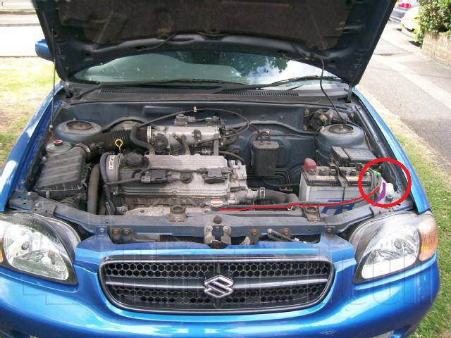

אני מעלה תמונה (שמצאתי באינטרנט ,אבל סימנתי איפה הבעיה. סימנתי בעיגול את הפקק של מכסה המים. ממנו יוצאים 2 חוטים. סימנתי באדום את מה שמחובר אצלי טוב וסימנתי בסגול את מה שהתנתק)

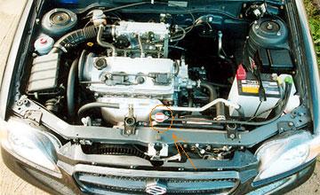

סימנתי לך את הפקק.
הצינור שאתה סימנת, אין בו לחץ, והוא לא צריך להתפוצץ אלא אם כן הייתה בו סתימה חזקה זהו מקרה נדיר.
אם אתה ממלא שמן מנוע היכן שאני סימנתי אתה בבעיה גדולה.
* מצטער על האיכות של התמונה זה מה שמצאתי ברשת, אך אם תסתכל טוב אתה תיראה חץ ועיגול בצבע כתום שאני סימנתי.
סימנתי לך את הפקק.
אל דאגה, לא שמתי שמן היכן שסימנת. שמתי שמן איפה שהפקק השחור (בדוק זה המקום הנכון לשים שם שמן)
בכל מקרה, הבנתי איפה הפקק אך שים לב שהיכן שסימנתי - קו אדום - הוא מגיע בעצם מאותו מקום לאותו מקום. כלומר, לדעתי המיכל מים מתווך בין הפקק שאתה סימנת, לבין הרדיאטור (העיגול האדום שאני סימנתי- הוא המתווך כי הרי יש צינור ישיר בין הפקק שסימנת לבין המיכל מים שאני מדבר עליו)
