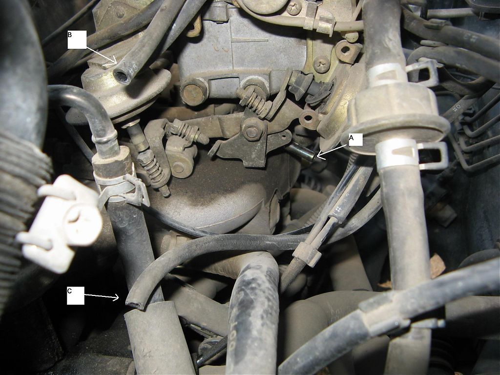

הרמתי את מכסה המנוע והסתכלתי על צינורות הואקום, ראיתי את הצינור המתכתי היוצא מהקרבורטור - A ללא צינור גומי עליו, חיפשתי צינור שמתחבר אליו ולא מצאתי.
החלטתי שאני מפרק את הנשם אויר, לאחר פירוק ראיתי את צינורות הגומי B ו- C לא מחוברים לשום מקום (ראה תמונה 2), ניסיתי להכניס את צינור C לפיה A ולא יכולתי, קוטר הפיה A גדול יותר מהקוטר הפנימי של צינור C ולכן לא הגיוני שהוא מחובר אליו.

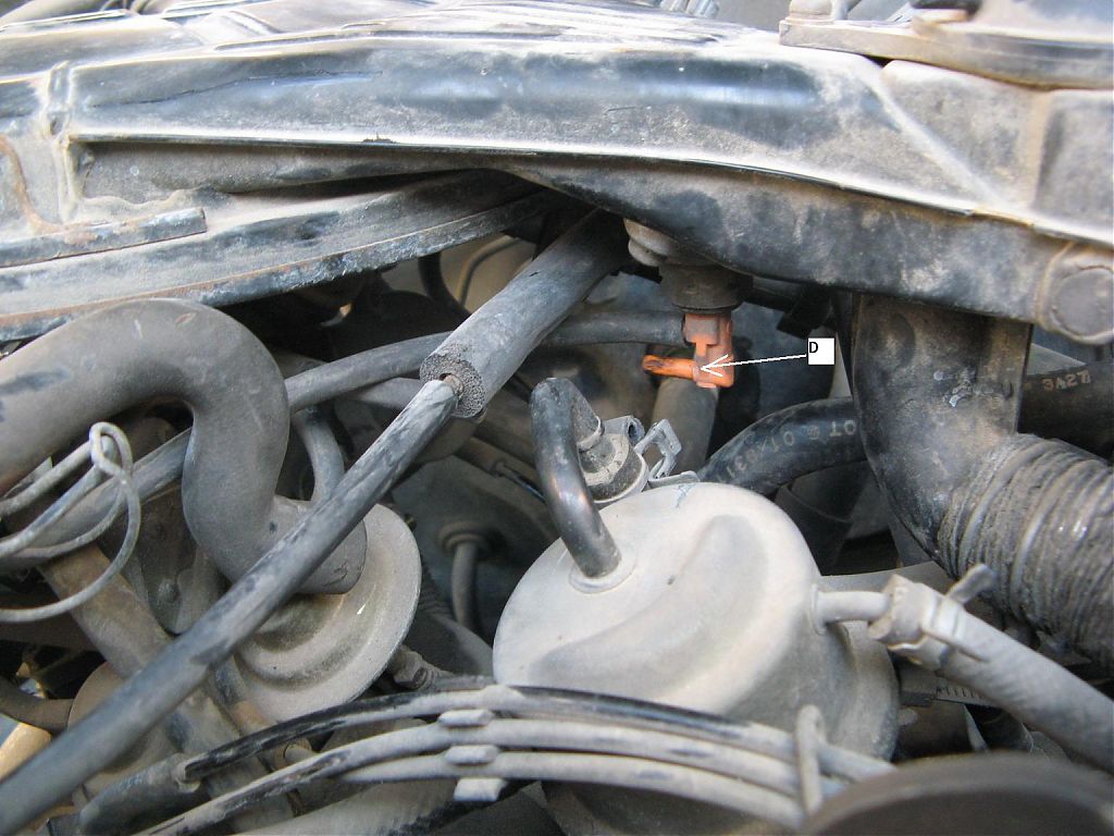

בתמונה 1 יש מפצל כתום שמחובר לנשם אויר ויש בו פיה D ואליו יכול להתחבר צינור B או C. (אני משער שצינור B היה מחובר לפיה הכתומה D אולם לאן מתחבר צינור C ? צינור C הוא מנוגד לכיוון פיה A כך שלא הגיוני שהוא הוא היה מחובר אליה אלא אם כן היה איזה אלמנט מקשר)

לוי שלום רב !
חבר את יציאה A, לצינור C.
ואת צינור B למפצל הכתום D.
בכל מקרה יציאה A, כפי שכבר בוודאי הבנת, חשובה ביותר, משום ש שקיים בה וואקום קבוע(במנוע עובד בלבד כמובן), והיא מספקת וואקום גם לבית מסנן האוויר.

במחשבה שניה, ובמבט מעמיק יותר, יציאה A , אמורה להיות חסומה בפפק גומי , או ניתן לאלתר צינור דלק בקוטר 6 או 8 מ"מ, ולחסום אתו בבורג בקוטר זהה, ואת הצינורות החשופים ,להרכיב אחC, ליציאה בניפל הכתום ואת הצינור השני,בחיבור למכסה עליון בקרבורטור.

יציאה A חייבת להיות חסומה, אחרת הסלד ירד ל500 והמנוע ירעד בסרק.
שאר הצנרת החשופה, אין לה חשיבות עליונה, משום שאין בה לדעתי וואקום קבוע אחד מהם בוודאות מתחברת לניפל הכתום בחיבור לבית מסנן האוויר והשניה גם ליציאה באזור.
מכיוון שלא התמקדת בצילום הקודם על בית מסנן האוויר בחלקו התחתון והפנימי, ולא הרחבת את את האזור הצילום באזור במכסה העליון של הקרבורטור, אני מתקשה להדריכך.
פתח יותר את זווית הצילום להבא.

חסמתי את יציאה A, חיברתי את יצאה C לניפל הכתום ואת יציאה B לחלק עגול שנימצא מעל הנשם, התיאור שלך נישמע לי מאוד הגיוני, יש לך מושג האם במקור היה ביציאה A גם פקק או אלמנט אחר ?

אחד הצינורות (כנראה צינורC)קשה לי לומר לך כרגע שתמונה איננה מול עיני, הוא צינור המקבל וואקום קבוע, ישירות לברז וואקום חשמלי, וממנו קיים יציאה למגבר טורים מזגן.
היציאה A, היא מקור הוואקום לצינור זה, ולכן עליך לעקוב אחר ברז הוואקום המדובר, ואחד הצינורות (לדעתי צינורCׂׂ)שהיו חשופים, בעת פתיחת השרשור, הוא הצינור שאמור להתחבר ליציאה A!
לאחר שתחבר את הצינור הנכון, תפתור שני בעיות:
1 -מגבר טורים מזגן יתחיל לתפקד.
2, יציאה A , תסגר על ידי הצינור של השסתום וואקום החשמלי, מה שישאר לך לחבר זה הצינור הנוסף, שאמור ליציאת מפצל הכתום.
פעל לפי הדרכתי, וחזור לעדכן האם הכוונתי אותך נכון.
