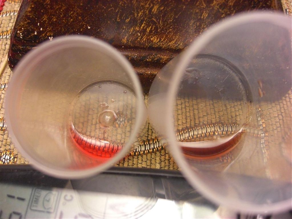

מדובר ברכב סובארו לאונה שנת 90, גיר אוטומטי מנוע 1600.
קניתי את הרכב לפני כשנה, עם בערך 122 אלף קילומטר, בקניית הרכב בדקתי שמן גיר אוטומטי שהיה אדום ויפה.
לפני כמה שבועות (לפני הטסט החצי שנתי) בדקתי שוב את צבע השמן וראיתי שהוא השתנה לחום. הרכב כיום עם 133 אלף קילומטר.
היום, החלפתי את שמן התיבה, ניקזתי דרך בורג הניקוז את השמן הישן ומיליתי שמן חדש. לאחר נסיעה של מספר קילומטרים בודד (5 עד 10, לא יותר), בדקתי את צבע השמן שמיליתי כנגד השמן מהג'ריקן שעדיין נשאר.
התוצאות, הלא כל כך משמחות לדעתי, בתמונה המצורפת.
משמאל, השמן מהג'ריקן (כמובן שמאותו אחד שמיליתי) אדום ונקי, ומימין השמן מהרכב שהוצאתי בעזרת המדיד, שכאמור כבר לאחר נסיעה של מספר קילומטרים בודד שינה את צבעו.
השאלה היא האם שינוי הצבע המהיר הוא נורמלי (לדעתי לא, אבל אני לא מומחה), יש לי עוד סובארו בדיוק כזו שם הצבע לא משתנה. האם זה מעיד בצורה וודאית שהגיר בדרך לסיים את חייו ?
תודה.

אם הק"מ של הרכב אמיתי,הגיר יעבוד עוד עשרות רבות של אלפי ק"מ.
החלפה חלקית מאוד של שמן גיר כמו שעשית לא הועילה ויתכן,שהצטברו שביבים וכדי לצמצם את התופעה מה שעושים:
מחליפים מחצית מכמות שמן הגיר בשמן גיר איכותי ומומלץ,נוסעים תקופה מסויימת (נניח חצי שנה) ולאחר מכן מחליפים שוב ת יתרת השמן פחות או יותר (תמיד נשאר שמן בטורק ואם ההחלפה היא ללא מכונה ייעודית לא תחליף אף פעם את כל השמן).
