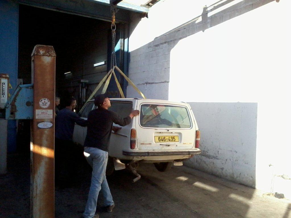

רסטי נחת במוסך של Dr. Volvo הרי הוא מוסך "תקוע".
לידיו האמונות של יעקב טורטן.
כבר באותו היום לאחר וידוא שהמנוע לא תפוס בוצע ניסיון הנעה ראשון בהצלחה.
http://www.youtube.com/watch?v=I5GGf0QrfnQ&list=UUoS1iUj0-pj0ozOq2RNrYDA&index=2&feature=plcp דרך יוטיוב
ERROR: If you can see this, then YouTube is down or you don't have Flash installed.
http://www.youtube.com/watch?v=qHBKfbDvS58&feature=relmfu דרך יוטיוב

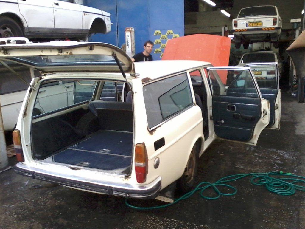

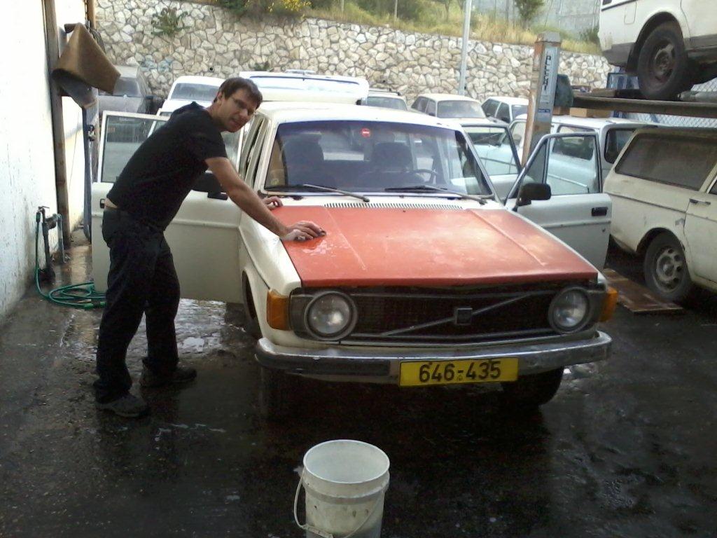

אז הסתבר שיש סתימה בקרבורטור, נזילה מהרדיאטור, בריחת ווקום בבוסטר ועוד כמה תקלות קטנות.

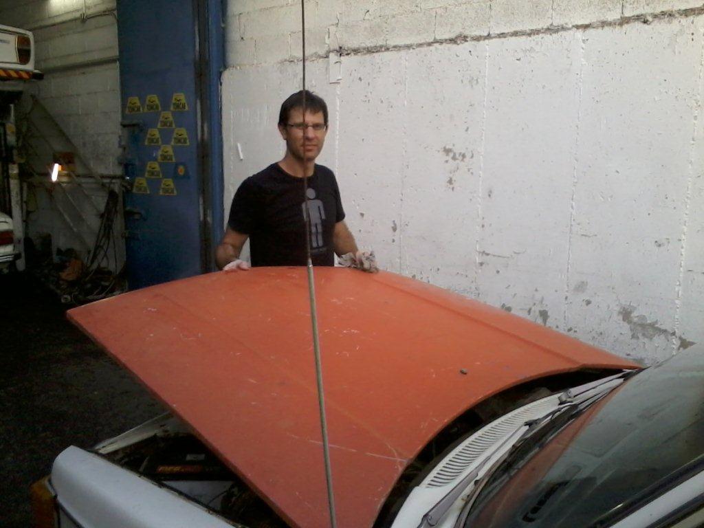

הוחלף מכסה המנוע הרקוב והרכב נשטף ביסודיות. סוף סוף אפשר לראות את המראה האמיתי של רסטי.
לאחר מספר ימים בהם בוצעו כל הטיפולים הנדרשים (אצל יעקב החלקים על המדף) בניהם שיפוץ/החלפה של כל מערכת הברקס, החלפת רדיאטור,
שיפוץ קרבורטור, מצבר, זרועות הגה, תפוחים וצמיגים. עבר הרכב טסט.
הרכב נסע כ-1000 ק"מ מאז הטסט, ולאחר וידוא שכל המערכות תקינות, עוברים לשלב הבא: הזברה.

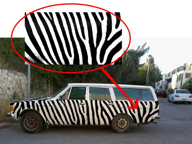

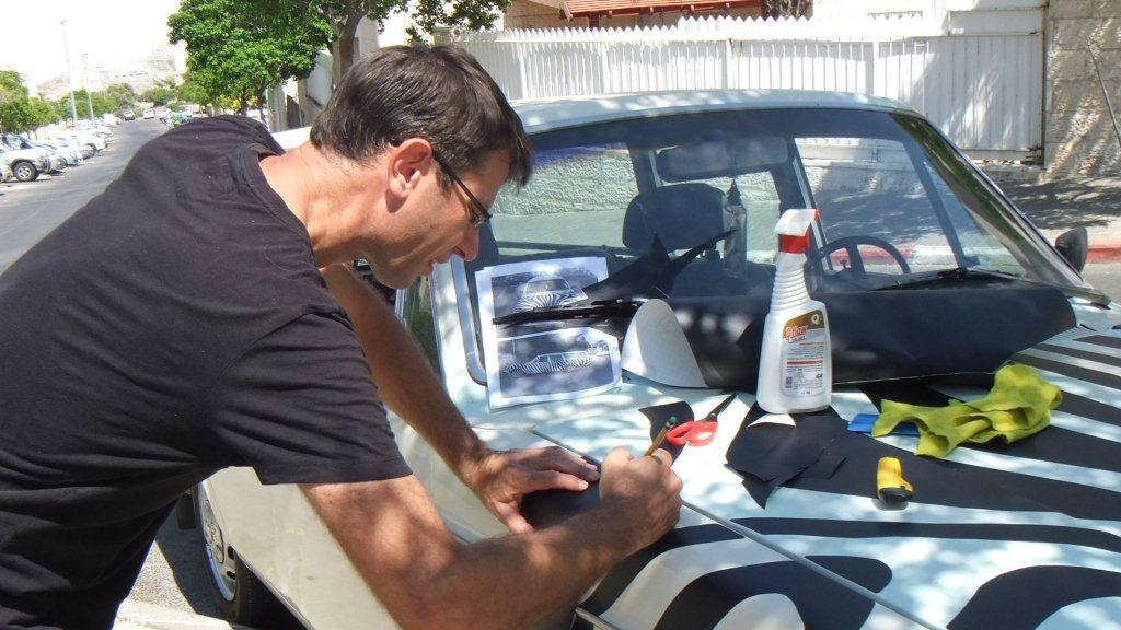

לסיום, קצת הסברים על הצד הגרפי של העבודה.
בתחילה עלה רעיון לצייר על הרכב, ציורים שונים כמו פרחים, דגים או סתם צורות גרפיות במכחול וצבע.
וכאשר נפלה החלטה על זברה (צבע אחד) הוחלט שיהיה קל יותר לבצע זאת עם מדבקות.
בשלב הראשון מחפשים תמונות של זברה, ובהדמיית פוטושופ מעצבים את הצורה על תמונה של הרכב:

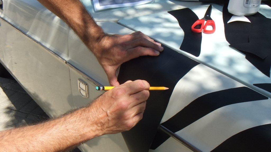

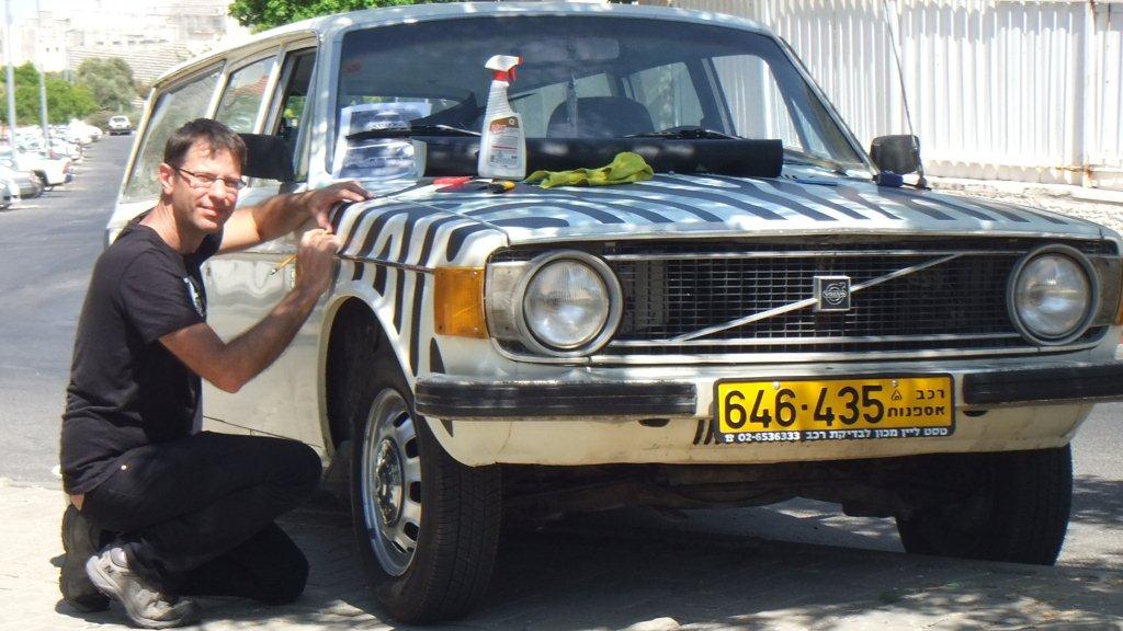

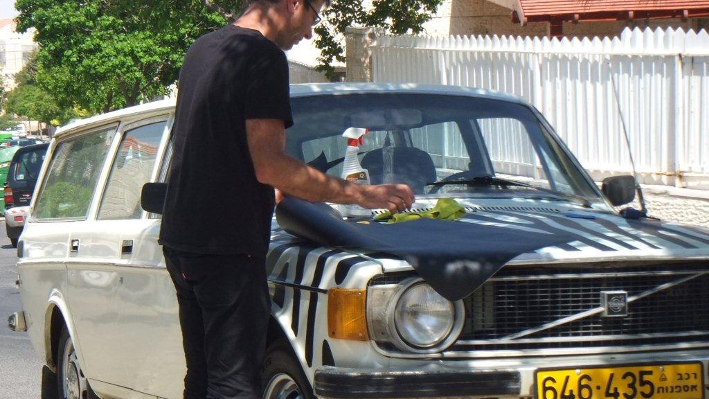

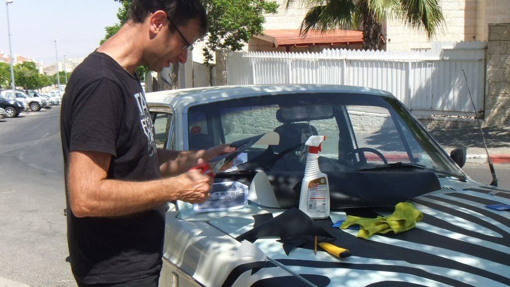

כאשר התוצאה מספקת, עוברים לשרטוט הצורות על גליל המדבקות. כל מדבקה ממוספרת, נגזרת ומונחת לפי סדר ההדבקה.
כעת מסמנים את מיקום המדבקות על הרכב, סימון גס, כדי לוודא שהתוצאה הסופית תהיה דומה לתכנון. מתקנים לפי מיקומי דלתות, ידיות, גלגלים וכו'.
שלב ההדבקה צריך להיות מדוייק, כיוון שיכולת התיקון אחרי הדבקה הסופית כמעט ואינו אפשרי.

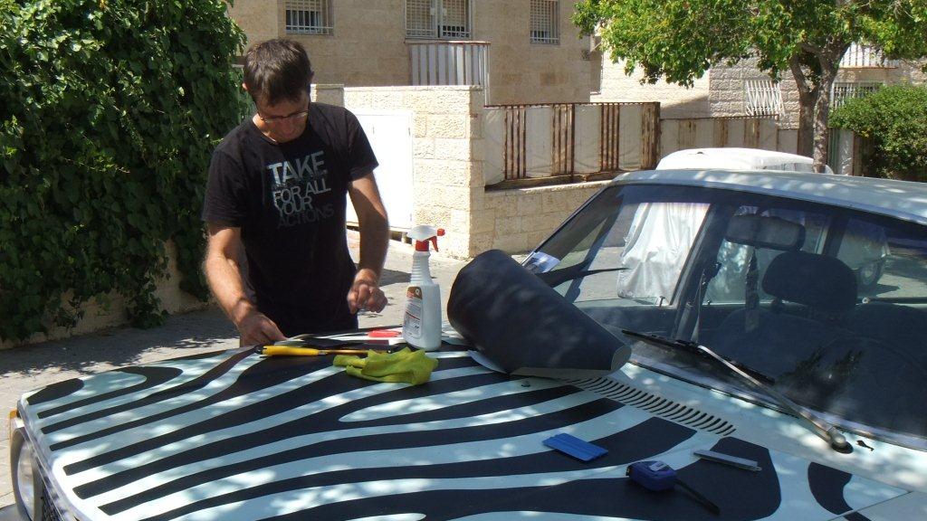

כדי להקל על הכוון משתמשים במים עם קצת "אל-סבון" (כמו שמפו או סבון ידים נוזלי) בבקבוק תרסיס.
מתיזים על הפח ועל המדבקה (לאחר הסרת המגן) מניחים במקום ועוברים עם מגב קטן, להוצאת המים והבועות.
לאחר שלב זה לא ניתן להזיז את המדבקה.
לאחר יבוש של מספר שעות, גם קשה מאוד להוציא את המדבקות.

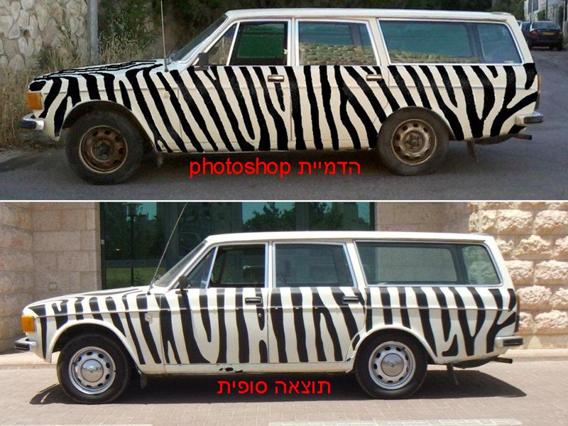

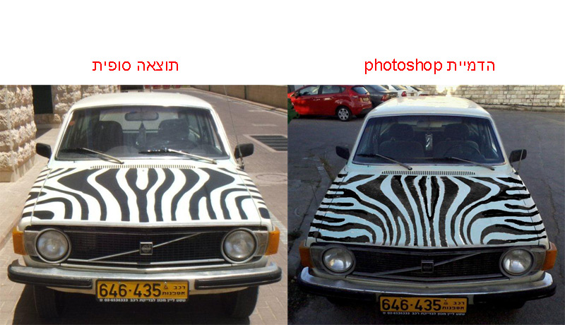

בתמונות אפשר לראות את התכנון מול התוצאה הסופית:
