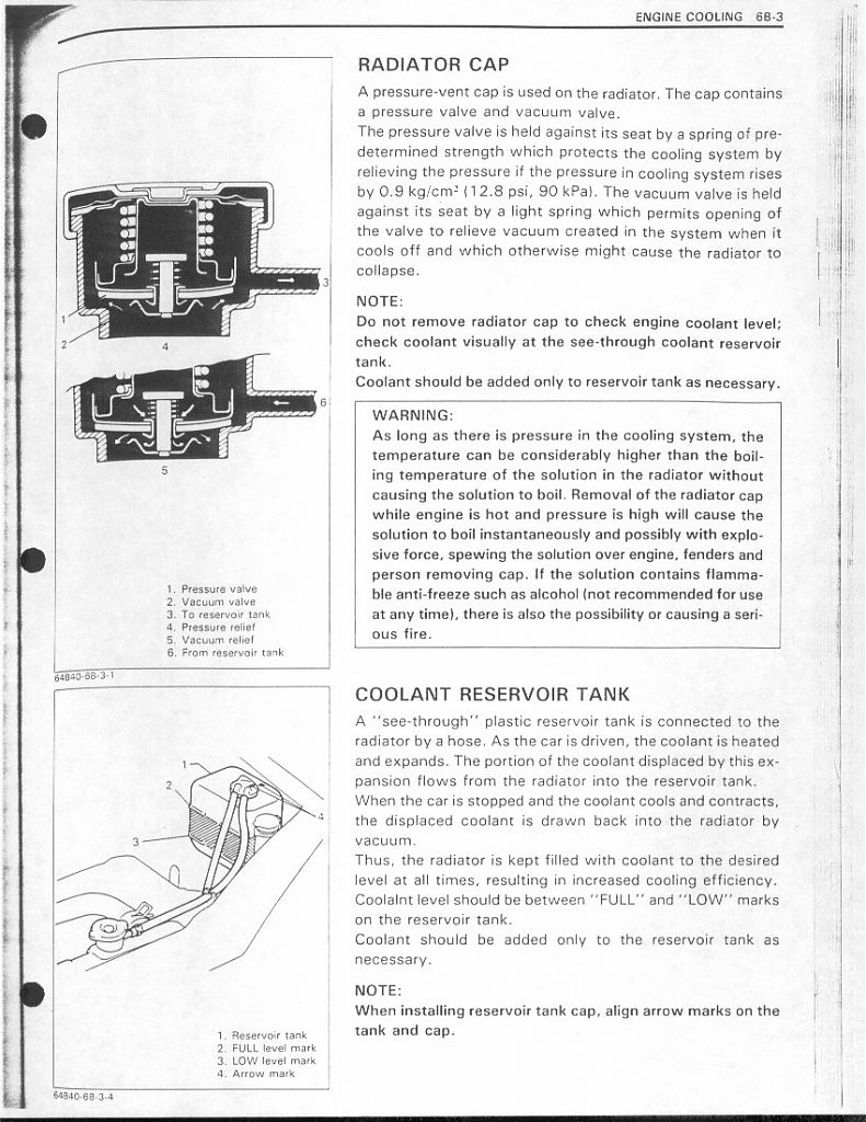

נכון.
בסוויפט יש מערכת כמו שתארת ב (א).
מילוי נוזל למיכל העודפים יתן את אותה תוצאה כמו מילוי לרדיאטור.
קו מקסימום במיכל העודפים נמצא בגובה בדיוק מקביל למפלס הנוזל הרצוי ברדיאטור, כלומר מעט מתחת לסף הפקק.
אם תמלא במיכל העודפים עד קו המקסימום, גם מפלס ברדיאטור יהיה בגובה הנכון, שוב לפי חוק כלים שלובים.
הוספתי הסבר מפורט יותר מספר אחזקה של סוזוקי סוויפט.
כפי שניתן לראות, בדיקת מפלס והוספת נוזל יש לבצע רק במיכל העודפים.
בתשובה הקודמת שלי לא דייקתי בנקודה מסויימת:
החזרת נוזל קירור ממיכל עודפים לרדיאטור מתבצעת לא לפי חוק כלים שלובים, אלא על ידי וואקום שנוצר ברדיאטור לאחר שהמנוע מתקרר.
איך הנוזל חוזר לרדיאטור דרך אותה צינורית?
הרי יש בפקק שסתום לחץ, שחוסם את המעבר.
שימו לב בתרשים - בפקק של הרדיאטור יש שני שסתומים - שסתום שיחרור לחץ עם קפיץ חזק, ושסתום וואקום בכיוון הנגדי עם קפיץ חלש, שמאפשר החזרת נוזל לרדיאטור.
הצינורית השניה שיוצאת מפקק מיכל עודפים היא צינורית ניקוז לאטמוספרה, היא יורדת מתחת לרכב, ומסתיימת שם.
העובדה שהנוזל חוזר מן המיכל לרדיאטור בכוח תת לחץ מסבירה כיצד ייתכן שמיכל הפיצוי יישאר מלא בעוד שגובה פני הנוזל ברדיאטור ירדו.
אם אין דליפה במערכת המים, התקררות הנוזל לאחר כיבוי המנוע תיצור תת לחץ.
אם יש דליפה במערכת, התקררות הנוזל תגרום ליניקת אוויר ממקום הדליפה (פקק המילוי, צינור קרוע , וכו') ולא ליניקת נוזל ממיכל הפיצוי.
חשוב להשתמש בפקק מתאים לדגם הזה - 0.9 אטמ'.
