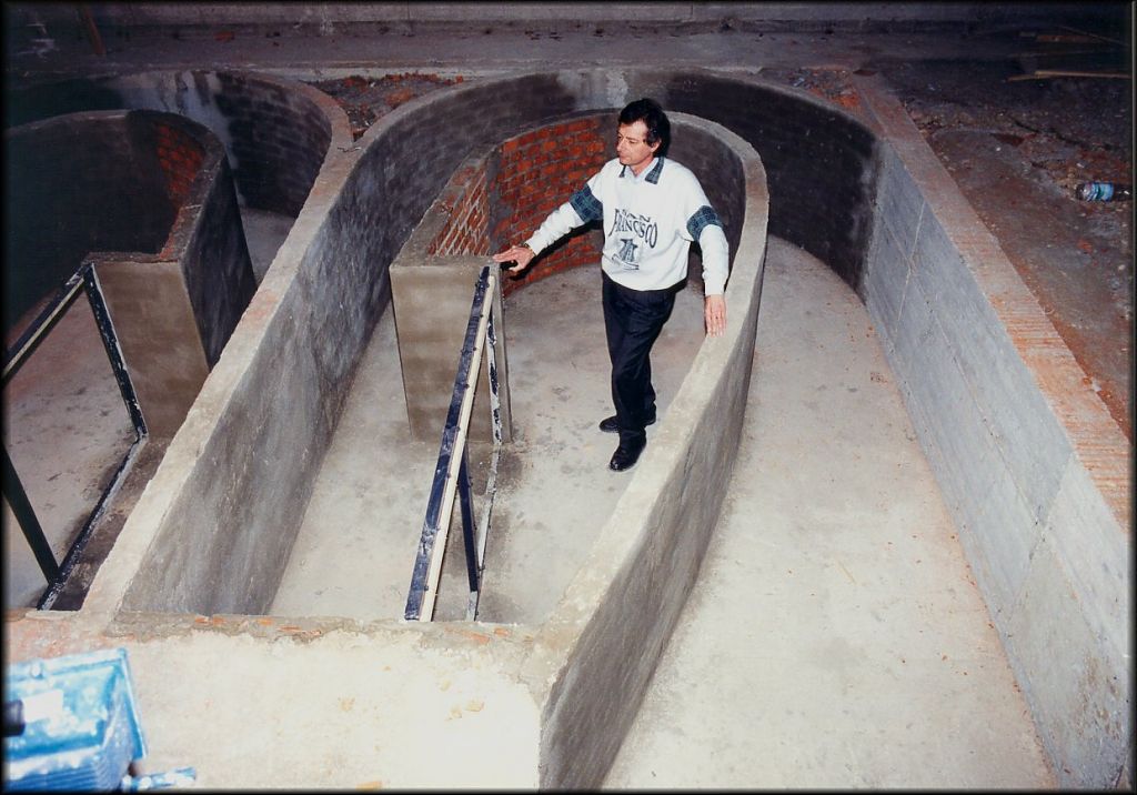

גרף? אתה מדבר איתי על כמה שנים טובות אחורה.
מידריינג Hybrid Audio L4
איזה אירוניה!
אני שוקל מעבר לבאנדפאס, וראיתי את התמונה הזאת לפני חצי שעה בערך.
כשאמרת שולחן סנוקר חשבתי שולחן סנוקר, לא שולחן קפה :-P
השולחן קפה זה ל 32 על 32 :)
אני מדבר איתך 76 על 76.
זה 2 מטר על 2 מטר חבוב.

אליקו - אני זוכר שניר העלה את השרשיר על הבניה של הרצפה האימפריאלית הזו - זה אודיופיל!
אז אני מבין שאתה בסוף לא בנית שולחן קפה לסלון אלא בנית שולחן סנוקר שלא אוהב ששמים עליו את הכדורים :-D
