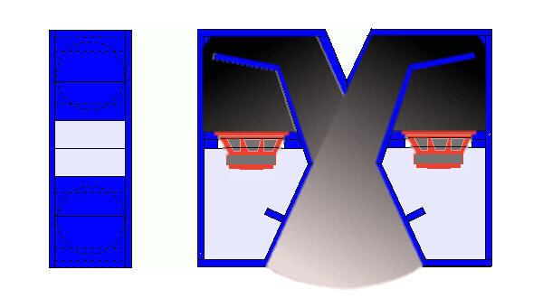

לגבי התיבות - מה מידת הדיוק שלהן?
אם אתה מתכוון לאמינות/Fidelity אזי גבוהה מאד. זה אחד היתרונות המשמעותיים של השופרים בכלל.
הצליל של ארגזים שופריים נקי מאוברטונים, מודולציות והדהודים בסדרי גודל לעומת ארגזים פרונטליים
ולכן נחשב שקוף, אמיתי ונכון יותר מאשר בארגזים פרונטאליים.
בארגזים פרונטאליים ה'בומיות', 'בוציות', התוספות משמעותית של ספיחים ואוברטונים (מעל תחום העבודה של הרמקול)
וכן המריחה וחוסר הדיוק והאבחנה של התדרים הנמוכים (שבתחום העבודה) הם חלק בלתי נפרד מאופי הסאונד.
יש לציין שאצל חלק מהמאזינים כל הנ"ל לעתים נתפס כ'טוב' יותר. זאת מחוסר ידיעה/הכרה של איך המקור אמור להישמע
וכן מאחר ובחלק מהמקרים מתייחסים לעצמת/עומס הקול בלבד כמדד של 'איכות'.
כמה דציבלים הם מוסיפים ובאיזה תדרים בדרך כלל?
ארגז שופרי מוסיף כ 6 דיבי לנצילות האלמנט (לעומת ארגז פרונטאלי)
הארגז המדובר מתוכנן לעבוד בתחום שבין 35 ל 100 הרץ.
