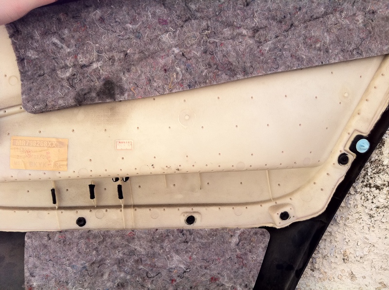

אהלן, כהמשך לפרוייקט שמתפתח לאט לאט ברכב בין היתר אני רוצה לרפד חלק מדיפון הדלת
עכשיו הבעיה היא כזו, הדיפון הוא חלק אחד שלם שמורכב בעצם מ2 חלקים שמחוברים
בעזרת מן קליפסים שמעליהם הומסו כנראה פלסטיקים כדי לסגור חזק,

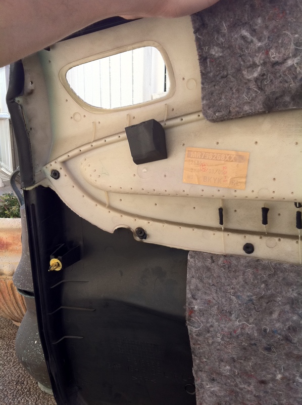

אני צריך לפרק את הדיפון ל 2 חלקים בשביל שיהיה אפשר לרפד את החלק האמצעי,
תסתכלו בתמונות אתם תבינו, האם יש דרך לפתוח את זה מבלי לשבור והאם יש סיכוי שהדיפון יחזור למצבו המקורי
אחרי שהקליפסים המולחמים האלה יפורקו?
אני בכוונה לא נותן לרפד ככה את הדיפון כדי שלא ישבור את הראש עם עצמו ויעשה לי נזק לדלת

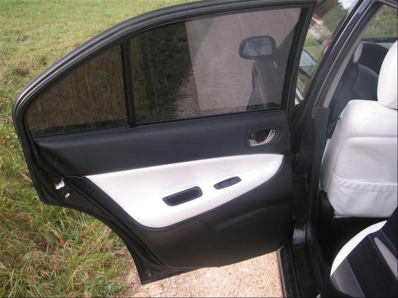

זה אמור להראות כמו התמונה עם הריפוד הלבן מקווה שהבנתם את הרעיון

הסתדרתי לבד מצאתי מדריך באינטרנט בפורום של גאלאנטים בחו"ל לאיך לעשות את זה לבד
מסתבר שזה ממש ממש פשוט, סה"כ משתמשים במלחם להמיס את הקליפסים האלה כדי לפרק
ואחרי שמרפדים ממיסים אותם שוב פעם עם המלחם.
אחרי שאני יודע לפרק את החלק הבעייתי הזה לבד חסכתי סכום של סביב ה 1200 שקל לריפוד ופירוק
עכשיו כל רפד יוכל לרפד לי את כל ה-4 חלקים בכמה מאות שקלים בודדים
