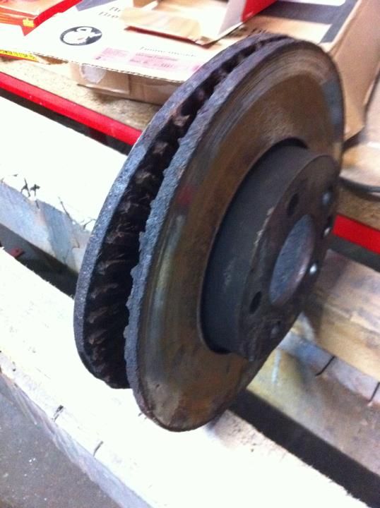

אחות של אישתי ביקשה שאני יעשה לה טיפול בטוארג 2007 עם 70 אלף ק"מ, ואמרה לי גם שיש לה רעידות בבלימה, וכשהיתה במוסך בטיפול אחרון החליפו רק רפידות בלם.
אמרתי לה בסדר אין בעיה, הזמנתי את החלקים מספק שאני מכיר פה בשוויץ, ניגשתי לבדוק את פשר הבעיה בבלמים, רפידות היו לא מקוריות, וצלחות בלימה היו מקוריות, ולהפתעתי ברגע שהוצאתי את הצלחות זה מה שנגלה לעני.
איך לכול השדים קורה כזה דבר? עבדתי די הרבה זמן במוסך ובחיים לא נתקלתי בכזאת תופעה.
למישהו יצא להתקל בכזה דבר? כמובן שהצלחות הוחלפו גם.
מי ים לא, הדיסקים מקורים, הרכב יד ראשונה אצלה, ובקרוב יועף לסוחר רכב הראשון.
זה רעיון טוב (אצלי למשל בטווינגו הקודמת שהחלפתי צלחות בלימה לא היה שום סימן שדומה למה שהטוארג הזה הראה), גם לא
ברכבים אחרים.
הזוי, עוד לא ראיתי דבר כזה. ממה יכולה להגרם קורוזיה כזו? נסיעות תכופות במים ובוץ?
נ.ב

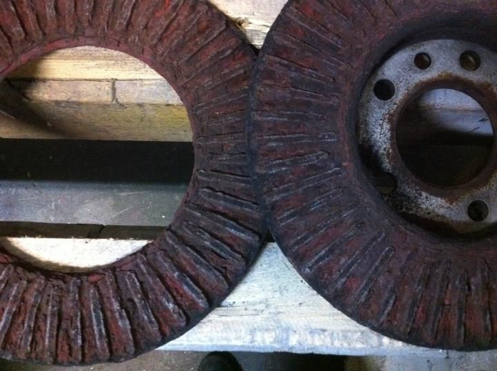

עכשיו הדיסק סופר מאוורר :)
זה מצב חריג שנגרם במשך תקופה ממושכת. לא רואים כבר את סימני שבר אלא התפוררות של שכבות המתכת (נראה לעיני הבלתי מקצועית כמו קורוזיה למלרית).
הרכב נסע תקופה ממושכת אחרי שהשבר של הצלחת נגרם.
יתכן שהייתה חשיפה ממושכת למים או התחממות קיצונית של הבלמים או פגם בייצור של הצלחות. שווה בדיקה של היצרן שכן מדובר באביזר בטיחותי ברכב.
בכל מקרה נראה לי שיש כאן גם הזנחה של המוסך המטפל. מתי הרכב עבר טסט?
זה מה שמוזר, האוטו כל הזמן בחניה מתחת לבית, והיא ובעלה לא גרים בהרים, תראה מלח על הכבישים לא חסר בחורף, אבל להגיע למצב כזה בחיים לא ראיתי, ובמיוחד שהיא היתה במוסך לגבי תקלה בגיר וטיפול, והוחלפו רק רפידות בלם :S
