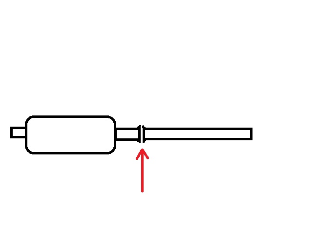

פירקתי את הדוד האחורי על מנת לנער ולהוציא מעט מהפיח שמרשרש שם
בכל מקרה כשהחזרתי אותו שמתי לב שהחיבור בין הפיה של הדוד לפיה של הדוד האחורי השטח לא אחיד וקצת אכול מה שגורם לבריחה קטנה ורעש.
השאלה שלי היא כזאת:
האם אפשר להכין רצועה ארוכה יחסית (מטר בערך) של נייר כסף (רדיד אלומיניום) ברוחב של 3 סנטימר וללפף בחיבור מספר סיבובים ועליו כמובן לסגור את הסוגר של האגזוז?
צירפתי תמונה שתבינו קצת למה אני מתכוון
תודה מראש

אתה יכול לנסות לאלתר אטימה (זמנית) מפחית שתייה מאלומיניום:
חתוך את החלק העליון והחלק התחתון של הפחית. חתוך את הפחית לאורך.
עטוף את הצינור והצמד את הפחית בשני חבקים (clamps) ממתכת.
אם יש לך דבק עמיד בחום (עד 300 מעלות), מרח אותו בשני הקצוות על מנת לשפר את האטימה.
אל תנסה להשתמש בחומרים אשר עלולים להידלק.
ממליץ שתיגש לאגזוזן ותברר עלות תיקון זמני. בדרך כלל הקורוזיה מתחילה מפנים הצנרת וקשה לאטום חורים.
לבעלי מקצוע יש משחת אטימה שבה הם משתמשים בחיבורים, אני לא יודע איפה קונים אותה אבל לדעתי אם תיגש לבעל מקצוע זה לא יעלה יותר מדי לבצע את העבודה אצלו.
