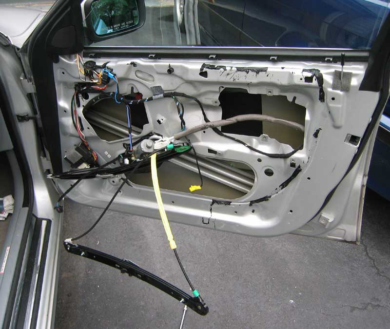

לגבי ריתוך פרופיל פלדה לתוך הדלת, גם אני חשבתי על זה עבור ה-E30 שלי, אבל אם תשווה את העובי של הדלת לעובי של דלת ה-E46, שמצוידת בקורות חיזוק, תראה שהדלת של ה-E46 הרבה יותר עבה. תבוא אלי להשוות איפה העובי של הדלת של ה-E36.
מצורפת תמונה מהרשת של הקורה בדלת של ה-E46, שתקבל מושג איך זה צריך להיראות.
