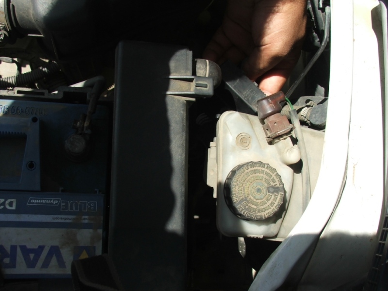

אהה הביטרון שראית זה ריליי משאבת דלק.
ולפי התיאור שלך מדובר ב1400 ידנית, שמה אין ביטרון אלא מערכת ממסרים עם אבעה ריליי, שעובדים יחדיו באיזה קומבינציה עם הפעלת המזגן. והמזגן מקורי אצלך.

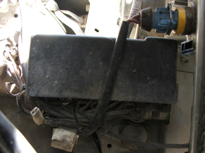

מה שנותן את הפיקוד מהמזגן זה יחידה אלקטרונית קטנה עם ארבעה חוטים דקים בצבע כחול, שמשחקת במינוסים של הריליים.
לכן תבדוק אולי אחד המינוסים ,נוגע בגוף, או לחילופין יש לו מגע רופף.
בשביל מערכת עם 4 ממסרים, הייתי מצפה למשהו יותר איכותי.
זה נראה כמו תפירה, אמנם לא חאפר לגמרי, אבל עדיין תפירה.
אגב, המזגן הוא ב 100% מקומי, אלכס אורגינל.
מצ"ב תמונות של הביטרון ויחידת הממסרים.

טוב בתמונה מאחורי המצבר מה שאתה מחזיק זה ביטרון עם שני ריליי מובנה. שמפעיל את משאבת הדלק. עם זיהוי הצתה. אם הוא לא תקין הרכב לא יניע בחיים. ואין קשר בינו למאווררים.
בתמונה עם הקופסה שמכסה ארבעה ריליי, בצד ימין בתמונה יש רכיב אלקטרוני (רואים רק את ה"רגליים" שלו) שמקבל פיקוד משסתום הלחץ על ממברנת המזגן (ליד הפנס השני) והוא מפעיל את המהירות הנמוכה כשהמזגן עובד. ומקדים את המהירות הגבוהה.
