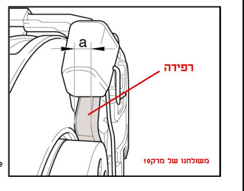

קשה מאוד לאמוד אורך חיים של רפידות בלימה מכיוון ששחיקת הרפידות תלוייה בהרבה פרמטרים.
דוגמא
ייצרן הרכב קובע בספרות האחזקה שמידת המינימום המותרת של הרפידות הינה 2 מילימטר כאשר עובי רפידה חדשה הינו 12 מילימטר.
כאשר הרכב מגיע לטיפול שנתי, בוחן הרכב או מכונאי לא תמיד מפרקים את הגלגלים בכדי לבדוק את מידת הרפידה בעזרת כלי מדידה אלא קובע על סמך ראייה בלבד האם עובי הרפידה (הבשר שנשאר) הינו במידה המותרת שהיא בדרך כלל הרבה יותר ממידת המינימום שקבע הייצר עד לטיפול הבא.
בוחן X יכול להחליט על סמך נסיונו שברגע שמידת הרפידות היא 5 מילימטר יש להחליפן ובוחן Y יכול להחליט להחליף רפידות בלימה כאשר המידה היא 6 או 7 מילימטר ומכאן נוצר פער גדול בין הקילומטרא'ז שנסעת עם הרפידות.
בכול מקרה לעולם בוחן או מכונאי לא אמור לשחרר רכב כאשר הרפידות מתקרבות למידת המינימום שקבע הייצרן.
